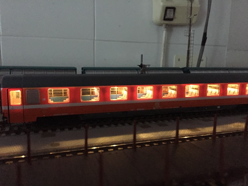

Eccovi un esempio.
In questa carrozza non vorrei incollare nastro alluminio o cose simili. Come posso fare? Anche se riduco con resistenze l'illuminazione traspare lo stesso
Le eurofima sono quelle più luminescenti
IMG_0982.JPG [ 103.52 KiB | Osservato 2790 volte ]
 Oggetto del messaggio: Re: Schermatura carrozze
MessaggioInviato: martedì 1 dicembre 2020, 11:34
Messaggi: 2878
C'è troppa luce e orienatata in maniera sbagliata perchè è diretta verso il basso.
Diminuisci ancora la luminosità e gira i led in su, contro l'imperiale dopo averlo rivestito di carta bianca (non grigio com'è ora) e così la luce illumina gli scompoartimenti per riflesione... rimane un'illuminazione molto più uniforme e tenue.
