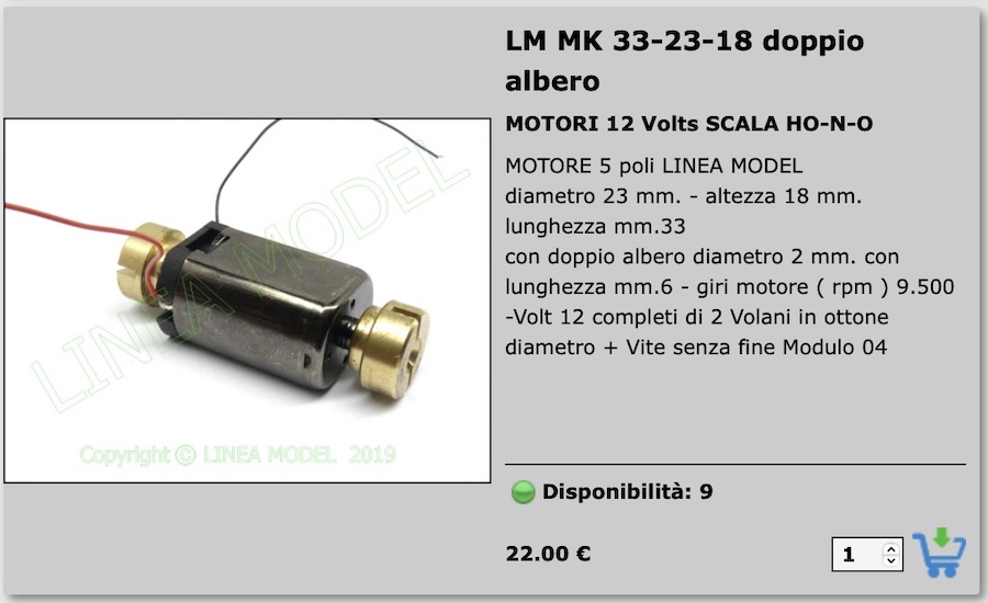

Linea model ho scritto mail ieri sera e mi ha già risposto dicendo che non ha al momento un motore compatibile :(
Anche se dal loro sito ho visto questo (disponibile) che mi sembra assolutamente identico al mio... boh! :?
