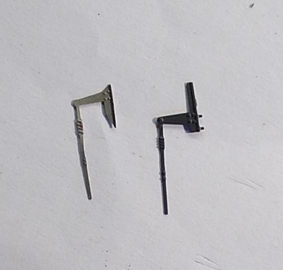

devo esporre il mio problema, perche nonostante lo scartabellare volumi, riviste e pagine internet... non ne vengo a capo.
Acme mi ha messo nelle varie 1951-'57-'59 e anche alcune tipo '36 ecc dei tiranti per mantici strani, ovvero al contrario di quelli che mi sembrano si vedano in foto reali dei rotabili.
Mi sembrano invertiti (senza riferimenti a "Nicia cinede cacator").
Invece quelli corretti, non essendo reperibili da acme stesso, me li devo comprare presso Mussinatto o altri artigiani online.
Vorrei capire, su quali carrozze vanno quelli invertiti, se vanno, o se invece sono completamente sbagliati e sono da buttare.
Nella foto un tirante (a SX) che ritengo corretto di Mussinatto e accanto (a DX) il corrispondente Acme che ho trovato nella confezione...
un aiuto post-natalizio!
Marco

ma non è che il tirante può ruotare rispetto al supporto ?

in teoria si, pero' perdi le incisioni superficiali, ovvero un piano come vedi in foto e' inciso, la faccia interna e' completamente liscia, brutto a vedersi.

Non si possono anche incidere dentro...sennò bisogna fare una fusione , ma i costi...

Quello acme, come posizione é esatto. La. Mensola di supporto del tirante deve stare in basso rispetto il rinforzo fissato alla carrozza.

Se proprio dobbiamo essere corretti , sono approssimati tutti e due.
Io ho privilegiato l'attacco in alto rispetto al mantice , cosa che ho giudicato simile andandomi a vedere un pò di foto di carrozze.
Su Photorail non trovo un tirante fatto come quello Acme comunque...
Il vero problema è che , a fianco del soffietto , dovrebbe esserci qusi sempre un longherone per parte rivettato sulla cassa di rinforzo per tutta la lunghezza della testata e il tirante era a sua volta chiodato nel longherone..
Tutti e due abbiamo cercato di riprodurre quella parte iniziale del longherone ...Acme lo ha idealizzato un pò troppo ,secondo me.
Lascio al modellista che ha aperto il 3d derimere sul da farsi e lo invito a vedersi il sito in oggetto per verificare.

infatti, ho guardato "decinaia" di foto, e nessuna è con i "triangoli" verso l'alto, ma tutti verso il basso, come un tetto spiovente. Non riesco a capire Acme cosa abbia combinato, ma ancor di piu, come mai se ne parla cosi poco? io ho fatto la cernita oggi, le carrozze hanno tutte i tiranti secondo me sbagliati!
non parlo della posizione dell'attacco, ma della forma del triangolo che tiene poi il filo che aggancia il mantice... ma mi chiedo, è mai possibile che decine di carrozze hanno tutte il tirante sbagliato??? adirittura me lo ritrovo sulle corbellini '51!

se si può ruotare e il profilo con i dettagli fotoincisi rientra verso il mantice, quindi non si vede, se ho capito bene, puoi semplicemente invertirli, così hai in vista il profilo che si vede, sempre se io ho capito bene, ad ogni modo dalle foto effettivamente sembrano un po' bruttini ne ho visti di migliori ma non so dirti dove e quando e potrebbero essere delle elaborazioni, ciao spero di esserti stato utile.

inoltre i supporti hanno delle piegature longitudinali, visti frontalmente
si allargano discostandosi dal mantice e poi subiscono una contro piega
verso il mantice che riporta il punto di attacco del tirante perfettamente
perpendicolare alla cassa e parallelo al mantice.
Quindi le fotoincisioni, ammesso che siano di foggia corretta, vanno piegate
con una pinzetta!
saluti, Maurizio

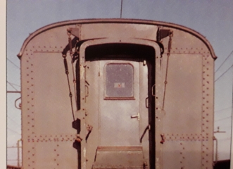

al vero 1

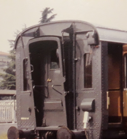

al vero 2
