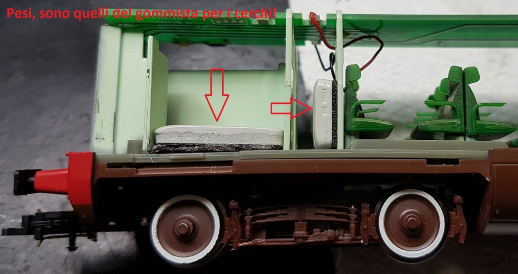

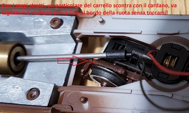

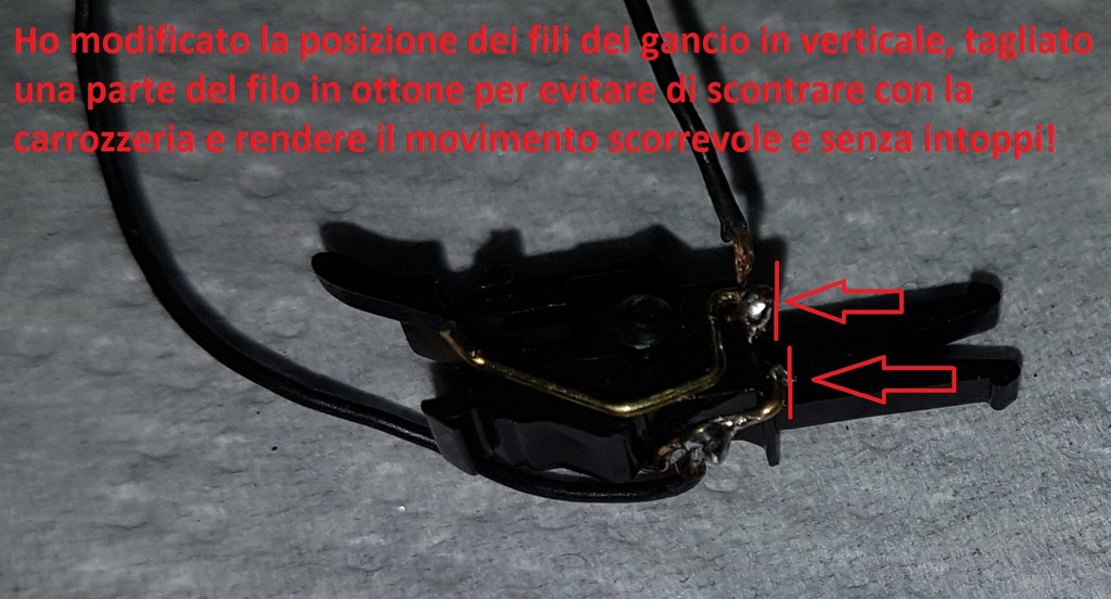

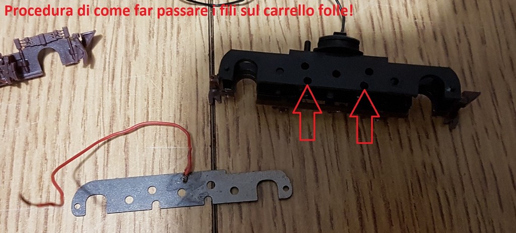

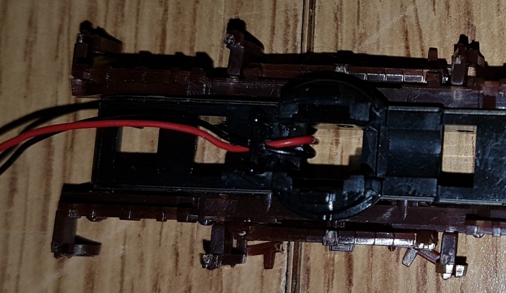

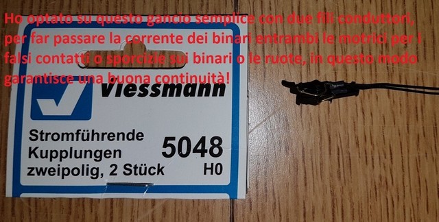

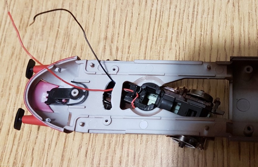

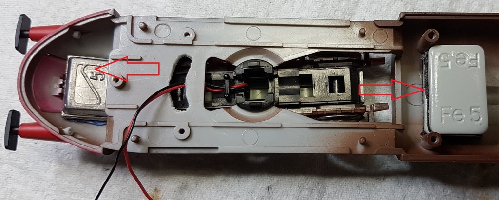

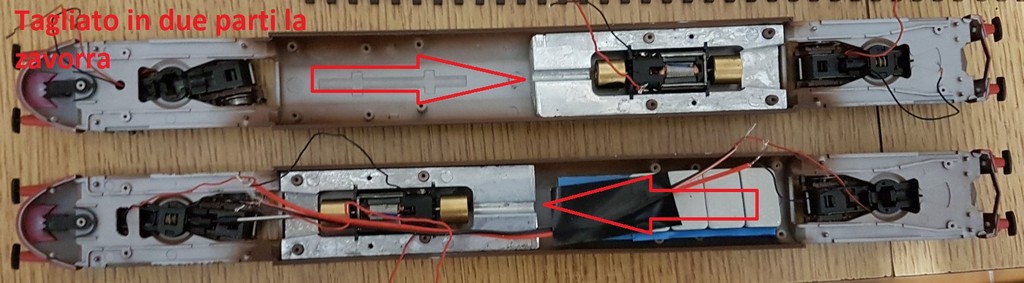

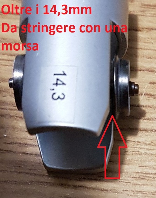

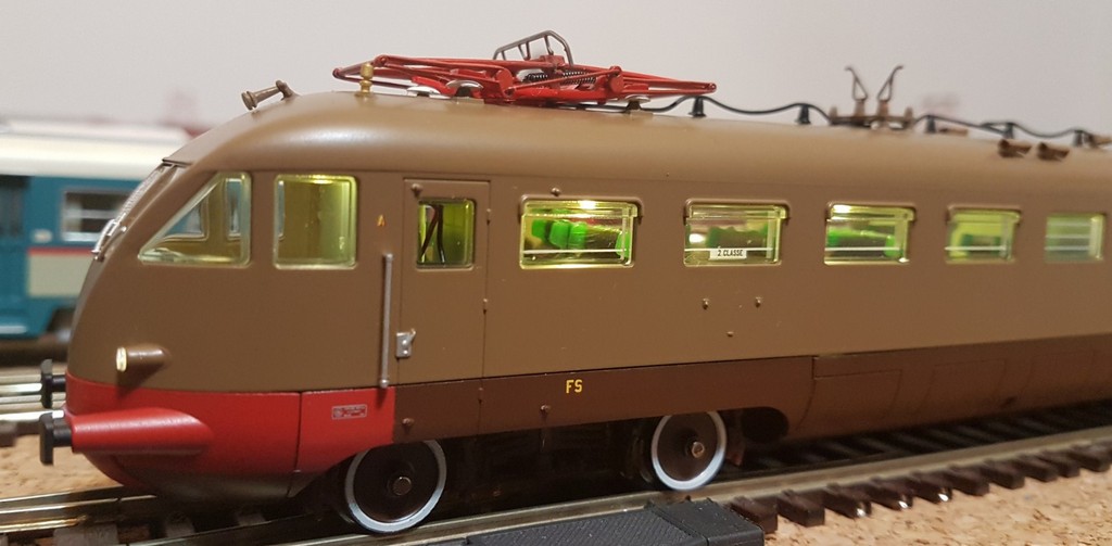

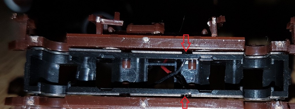

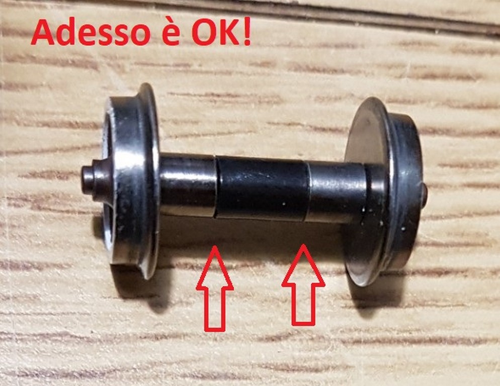

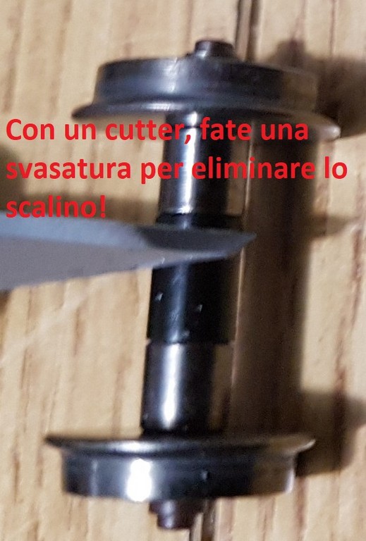

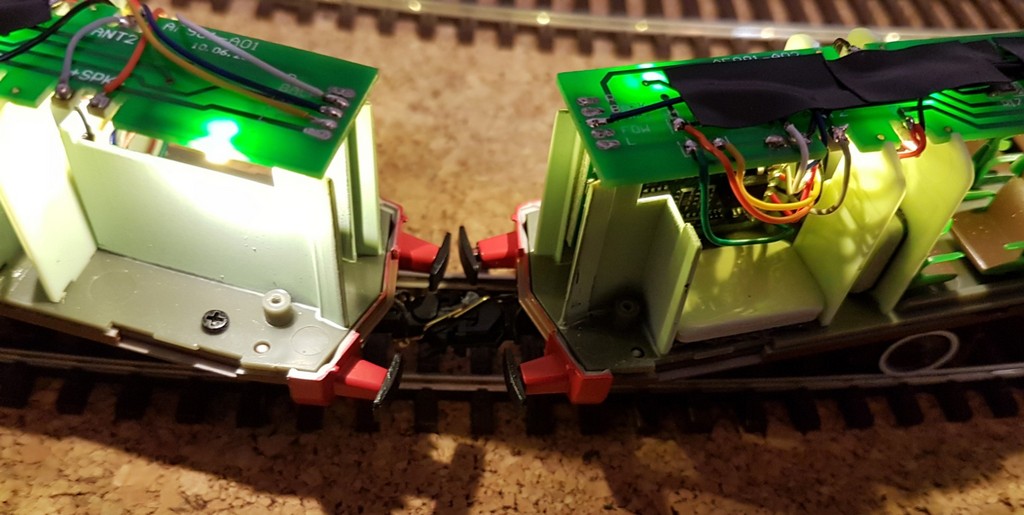

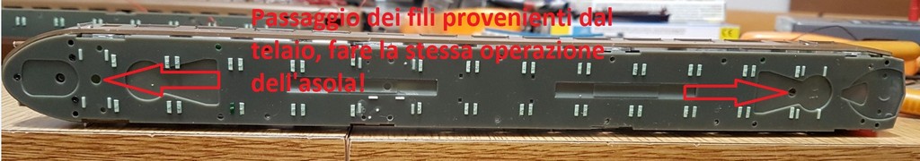

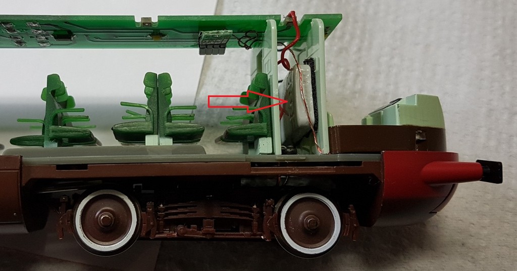

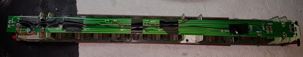

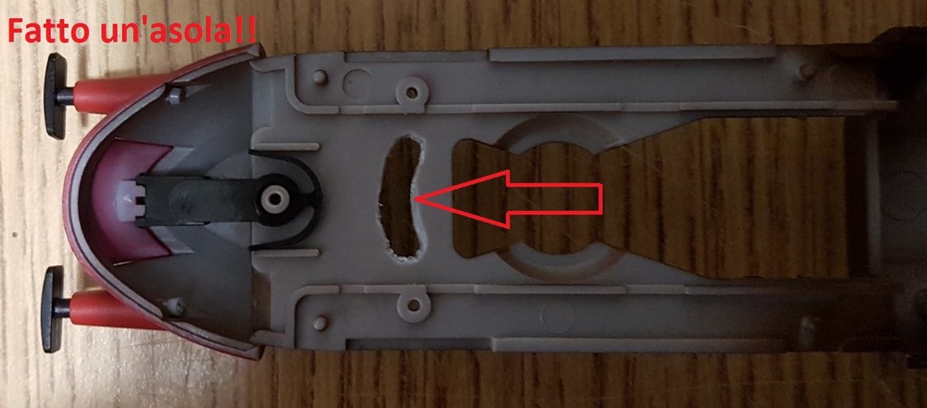

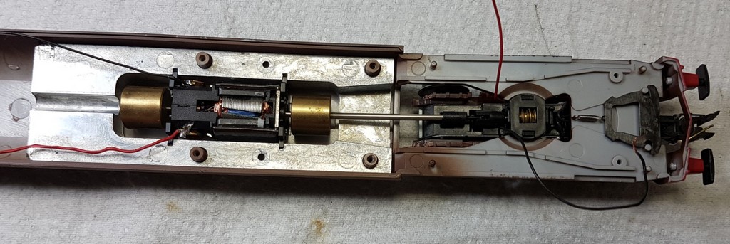

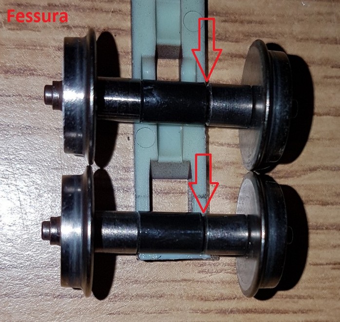

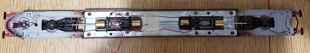

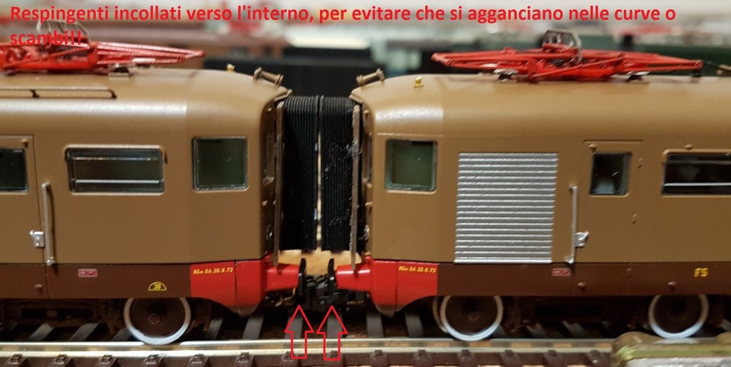

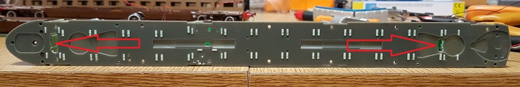

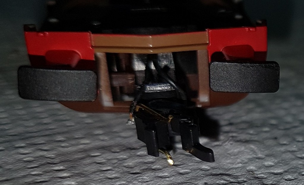

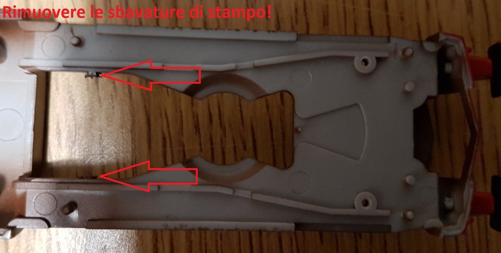

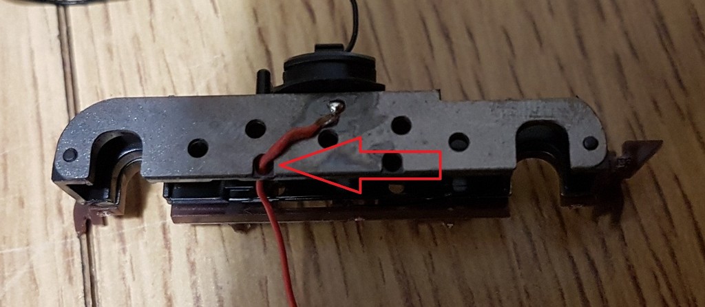

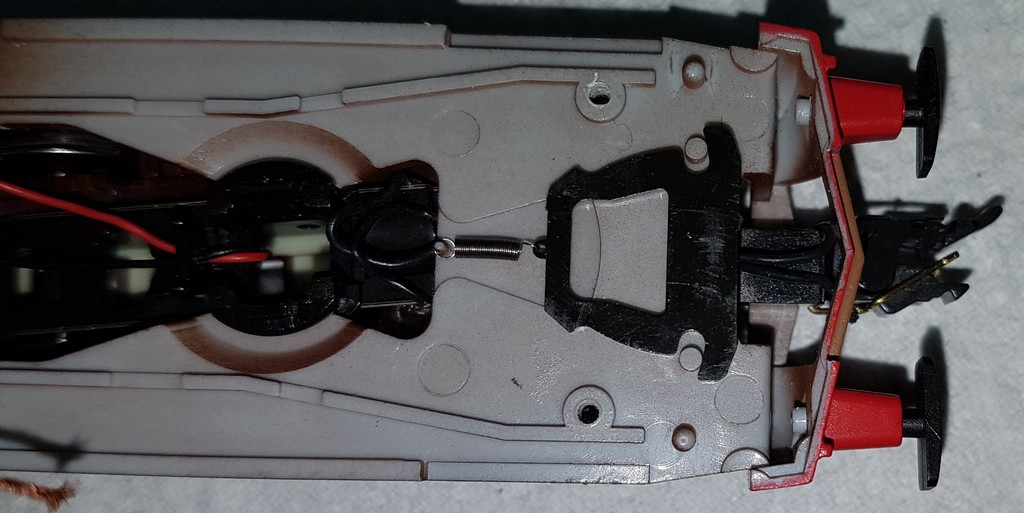

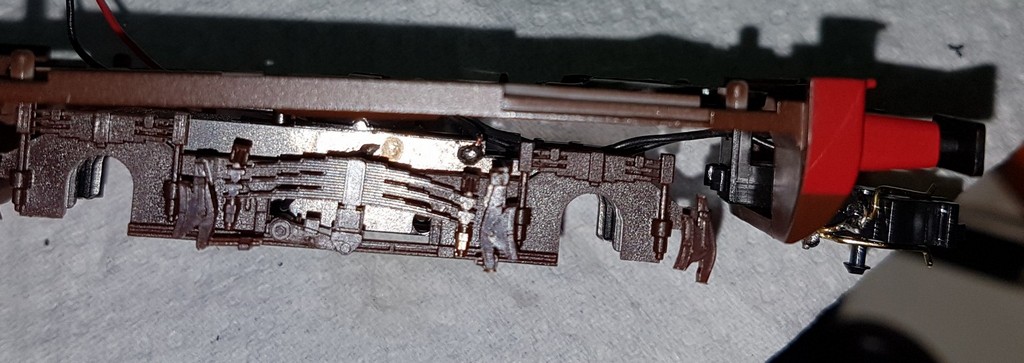

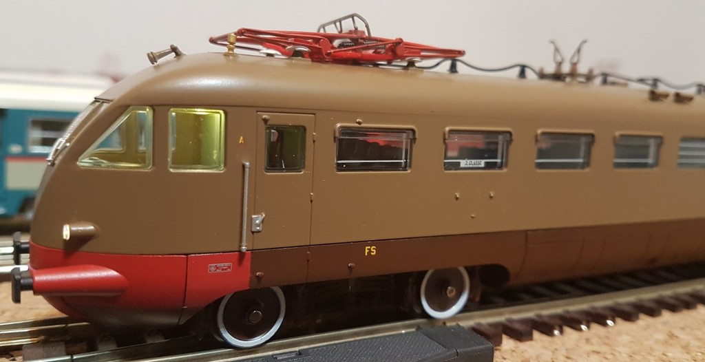

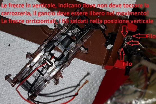

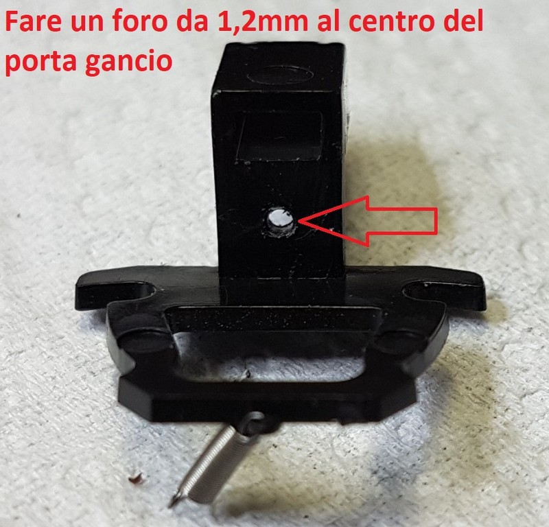

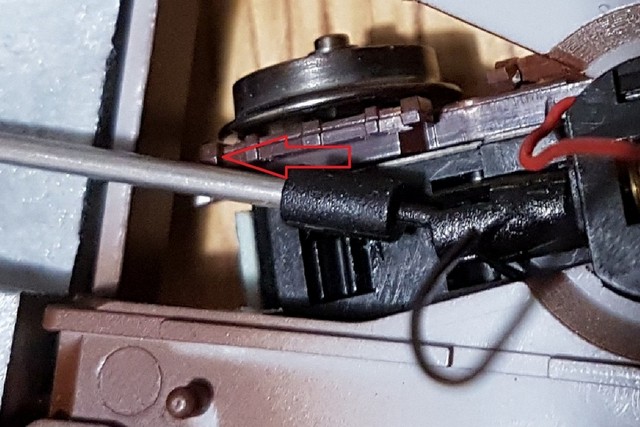

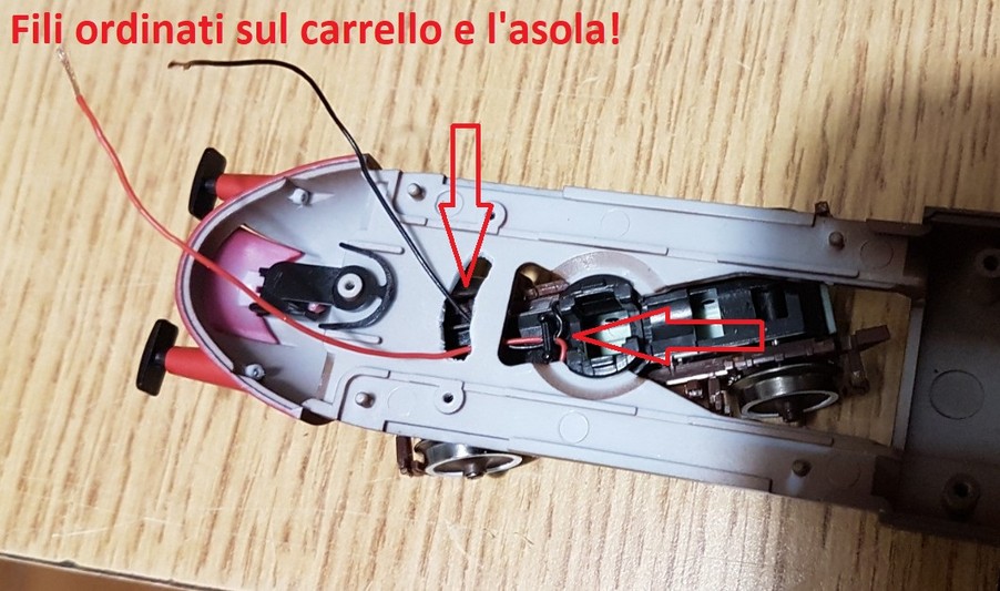

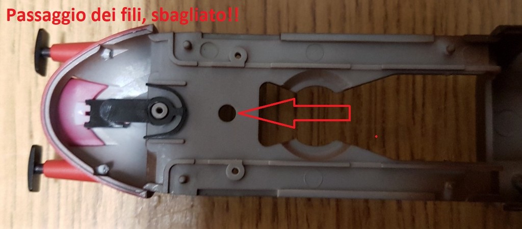

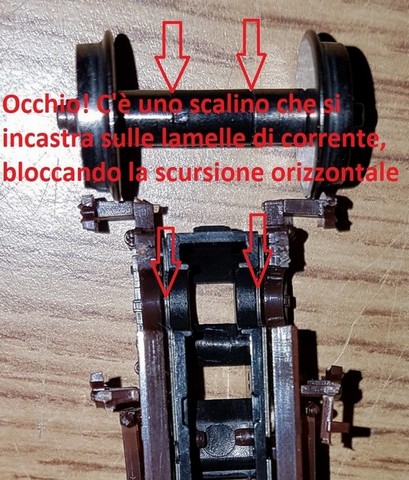

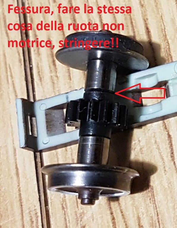

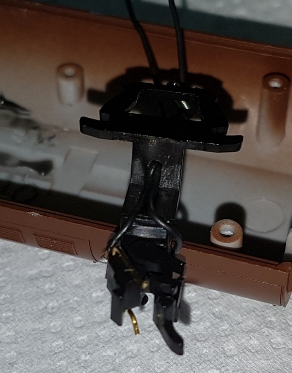

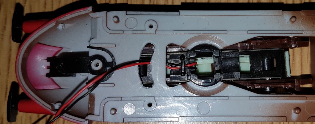

Ciao a tutti, un amico, disperato nel far funzionare il modello sul plastico, mi ha dato carta bianca chiedendomi "Fallo Funzionare come un Treno" :D
Premetto che non ho mai preso il modello tanto per aver letto sui forum e amici i tanti problemi vari visto il costo di 350€, e doverci mettere mani nel modo che ho fatto, sinceramente mi scappa la voglia di comprare sempre più i modelli! :? : Ammetto, che dopo aver fatto il lavoro, i risultati ottenuti, vederlo girare sul plastico, mi sono innamorato del modello, ho fatto una ricerca e trovati a buon prezzo, non vedo l'ora di farle anche sulle mie!! Spero solo, che Acme, con pochi accorgimenti, possa rimediare gli errori grossolani del progetto e la fase di montaggio in fabbrica non rispettando le misure esatte, questo modello merita molto e soprattutto la qualità della plastica di oggi, meno fragile, sarebbe una cosa bella rivederlo in commercio!!

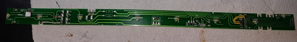

Ogni motrice ha un suo motore, un decoder, pcb modificato per luci separate interne e cabina, tanto che possono circolare anche singolarmente chiudendo le porte dall'altra parte delle cabina, ordinando il Kit di Mussinatto per chiudere la parte sotto del gancio non presente negli aggiuntivi e sulla ALe 880 la tiranteria dei freni.
Ho utilizzato un decoder della Lenz, il 10231-02 che si trova intorno sui 18/19,5 euro, con due uscite funzioni F1 e F2.
Le foto sono numerate da 1 a 39, solo che nel sito li mette al contrario, quindi quando le salvate sul pc, le vedrete in ordine.... :D
P.S.: gira bene anche senza anelli di aderenza!!! :wink:
Nelle foto, c'è scritto tutto il lavoro passo passo, peccato che non si possa mettere un video per far vedere come circola sul plastico. Buon Lavoro!!
Giovanni Mureddu

Grazie infinite per le belle foto e degli spunti utilissimi per migliorare il funzionamento.
Sulle mie Ale ho preferito separare gli impianti elettrici installando un decoder funzioni sulla folle eliminando
il connettore e i fili nei soffietti.
Hai valutato anche la possibilità di utilizzare un motore sulla folle, rendendo le due Ale simmetriche?

Luca, ogni Ocarina ha un suo motore e un decoder, puoi farle andare singole oppure accoppiarle! Le mie in arrivo, preferisco singole perchè i miei ricordi a Novi Ligure e Voghera le ho sempre viste più volte in questo modo come le ALe 540/840, mi piace anche il fatto che hanno due musi differenti, e grazie al Kit di Mussinatto hai la possibilità di chiudere il pancone sotto lato gancio che mancano negli aggiuntivi, le porte in più negli aggiuntivi ci sono per la chiusura senza mantice e il gioco è fatto! Nella ALe 880 nel Kit ci sono anche le tiranterie dei freni per completare i particolari sui carrelli mancanti, ovviamente vanno pitturati in color bruno perchè il colore della plastica è inguardabile! Puoi sincronizzare la luce cabina con un transitor utilizzando una sola uscita funzione (F2) accedendosi nel senso di marcia.
Ho scelto il Lenz perchè non troppo costoso, robusto, ha le funzioni (suo progetto originale) navetta, è sottile e mono faccia, si applica bene nell'interno e nascosto, non visibile all'esterno perchè messo lato bagagliaio, ho eliminato tutto sul pcb in modo da non vedere niente quando è tutto illuminato, merita perchè gli interni sono stupendi! Anche la cabina ben arredata tranne quelle lato gancio che farò una modifica.... anche i pantografi li sostituisco! Le trombe vanno bene tranne i fischi che sono in plastica, si rompono da sole solo guardarle, anche quelle da sostituire in ottone!
Poi, ovvio, ognuno può mettere i decoder che vuole, Esu Zimo etc..
Quando finirò le mie, posto le foto dei lavori fatti esternamente...
Buon divertimento!

Mi fai vedere, se lo hai già fatto, come hai messo la tiranteria dei freni di CM?
Ti si sono aperte con facilità? Io sulla mia ho rotto gli aereatori....santo Mussinatto che me ha forniti in microfusione....
