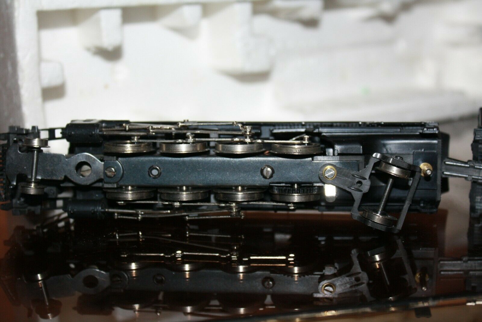

On line ho trovato questa foto, dovrebbe essere lei:
mikado.jpg [ 159.16 KiB | Osservato 2693 volte ]
Visto che la apri, una pulitina al collettore del rotore e due goccine d'olio alle bronzine che lo reggono e tornerà come nuova.

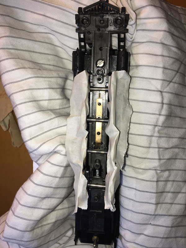

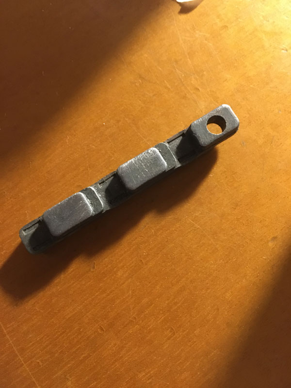

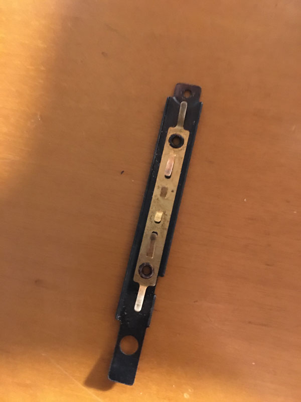

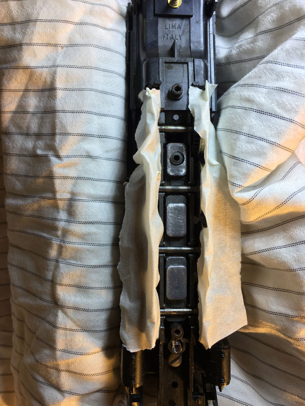

Finalmente sono riuscito a far funzionare la locomotiva utilizzando della carta stagnola intorno alla zavorra posto anche delle immagini della loco aperta e della zavorra
Grazie a tutti per l'aiuto
