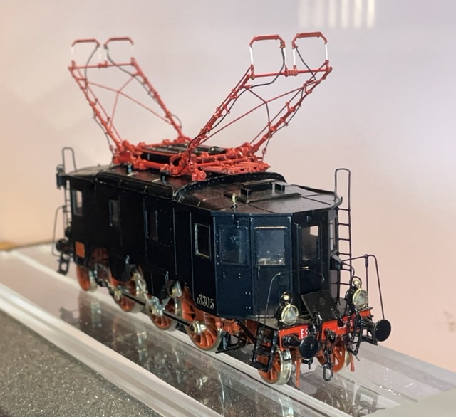

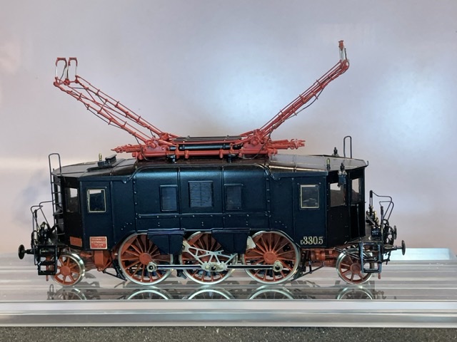

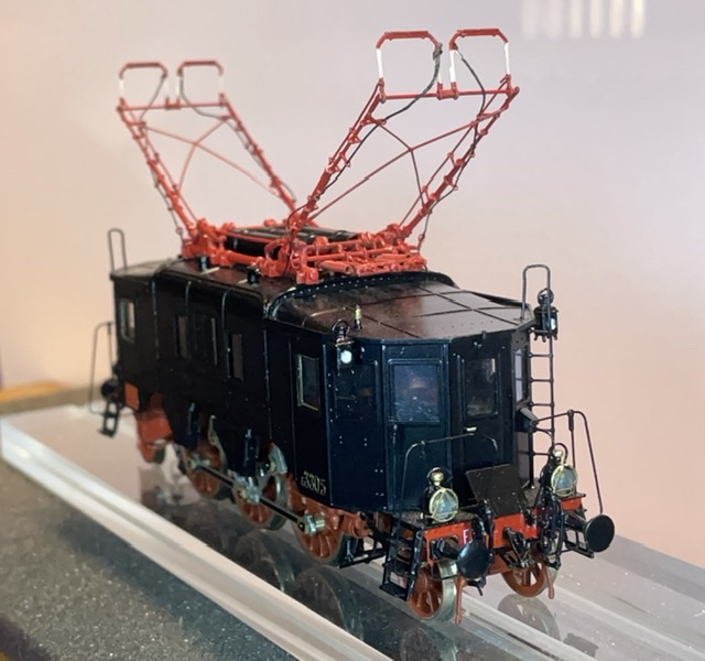

Cari amici presento l’ultima realizzazione dell’amico Enrico Lorenzini.
Il 330 è ottenuto dal kit in lamierino di ottone fotoinciso di UTECA, ampiamente rimaneggiato.
Le ruote son tutte autocostruite in ottone, acciaio, alpacca. Si è reso necessario modificare telaio e trasmissione ( sull’asse centrale ) per ottenere realismo e funzionamento ottimali.
Varie fusioni ( respingenti, fanali illuminati a led , pantografo molleggiato e tante minuterie ) derivano da master appositamente realizzati per i nostri modelli .

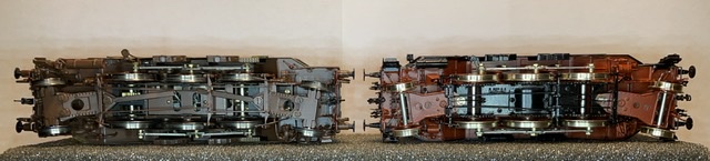

Anche la parte inferiore non è da meno e rispecchia la realtà.
Il locomotore, mosso da un generoso Mashima, è stato approntato in varie versioni, qui la prima serie .
Come sempre è avvincente seguire passo passo queste autocostruzioni, sia per gli upgrade che vengono realizzati, sia per carpir tecniche e “ segreti “ da portar poi nella propria “ bottega “
Grazie e saluti,

Come mai non siete partiti dal kit di Lienamodel che aveva già una meccanica e ruote sopraffine?
Curiosità , eh , perchè il maestro non si discute...
La butto lì: forse perché si è preferito riprodurre il sistema di trasmissione tipico delle macchine vere, quindi a mezzo di bielle: se è così (come già fatto da Uteca per la e432 e da 19Patrick83 per le sue e551/554) il modello ha una preziosità in più.
Non posseggo il modello Lineamodel, comunque validissimo, ma mi pare di ricordare invece che su questo (idem per le trifasi FS Lemaco/Lematec) il moto è trasmesso ad uno degli assi tramite ingranaggio e vite senza fine.
Chiederò lumi al mio amico Luzzietti.
Un saluto

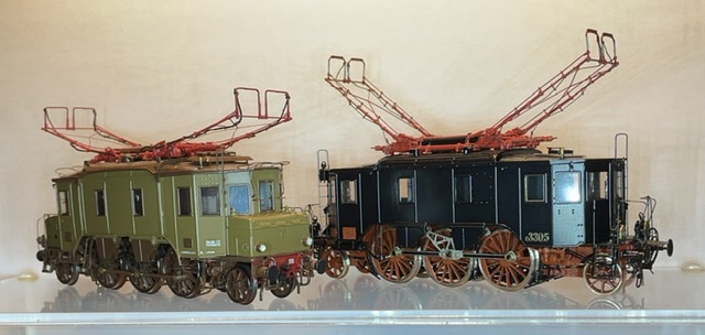

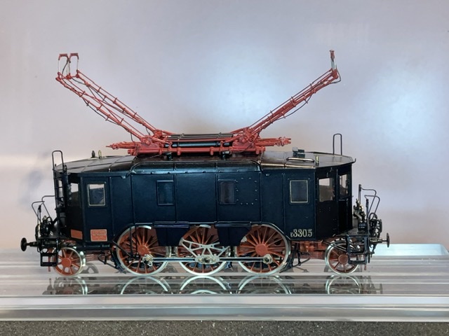

Lineamodel produce il 330 modificato con avancorpi, attualmente con un upgrade ovvero il telaio fresato e non da assemblare in fotoincisione. MFAL/UTECA il 330 allo stato di origine oppure con avancorpi come il Lineamodel, ma tutto in fotoincisione.
Nelle foto a seguire i due modelli a confronto fatti dalla medesima mano.
Potete apprezzare le differenze non solo di carrozzeria ma anche di meccanica.
Il Lineamodel è ovviamente di qualche anno fa quindi col telaio ancora fotoinciso.

I modelli in ottone sono robustissimi in virtù del materiale e delle saldature! Semmai noi li maneggiano con eccessiva circospezione e rispetto in virtù della fatica esecutiva e del costo....
