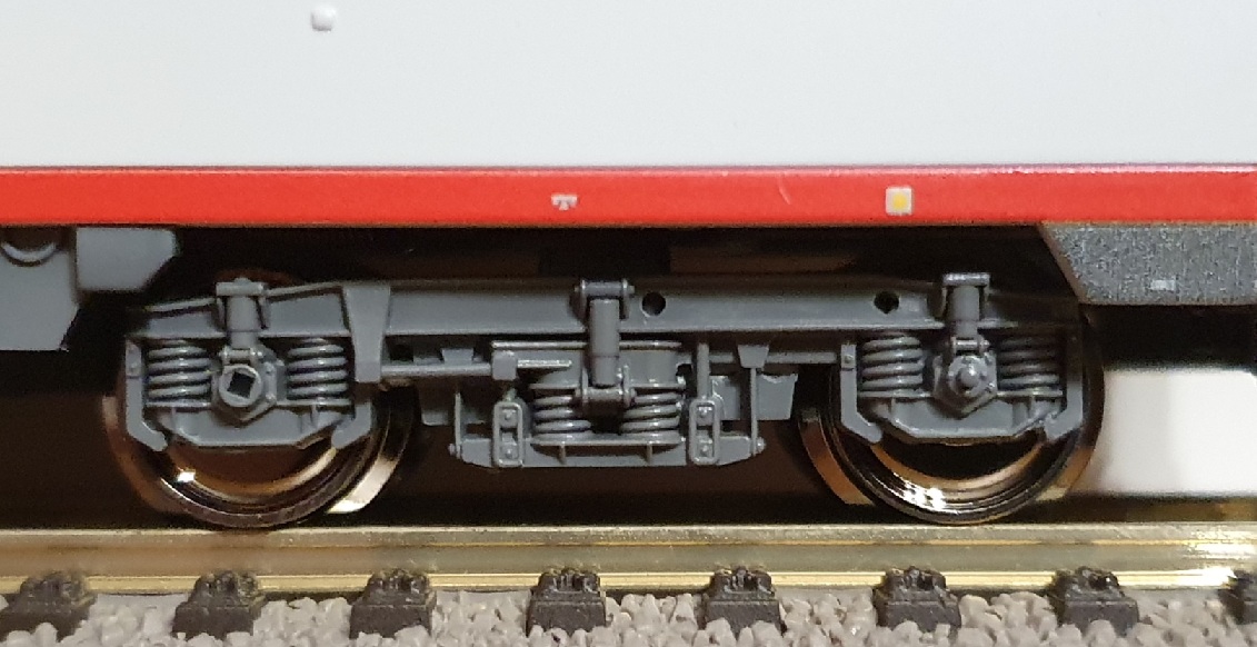

Una curiosità. C'è per caso qualcuno che è già intervenuto sulla tipologia di queste ruote troppo lucide per renderle più realistiche? Ovviamente senza compromettere la loro sorprendente scorrevolezza e la loro conducibilità elettrica visto che sono carrozze previste anche per l'illuminazione interna.

Potresti dipingere in grigio scuro o nero vela e bordo in modo da ridurre l'impatto lucido.
Volendole sostituire c'era un produttore di ruote tedesco che mi pare si chiamasse Benno e che ha un bell'assortimento.
Io, sinceramente, le lascerei così oppure al massimo farei un primo tentativo provando a verniciare appunto vela e bordo.

Mah basta un ritocco con un grigio scuro opaco o colore magari leggermente ossidato ma sempre con base grigia.
Logicamente devi dipingere solo la vela e non il cuneo né il bordino

Suggerirei, almeno per i bordini, un brunitore (come quelli per canne di fucile - reperibile in armeria).
Per le vele va benissimo anche una mano di vernice; per contro, i bordini in curva (e sugli scambi) "lavorano" contro il fungo delle rotaie ed una semplice verniciatura tenderebbe a scrostarsi presto - vanificando il guadagno estetico. Neanche la brunitura è eterna, ma durerebbe più a lungo.
Ovviamente il piano di rotolamento è bene rimanga esente da interventi.

Occhio che non tutti i brunitori per armi possono essere usati per le ruote dei vagoni: parecchi sono piuttosto potenti e comunque ossidanti e le ruote, che sono in lega di ottono, si coprono di verderame che poi si trasferisce alle rotaie. Esperienza personale.
L'unico che non danneggiava (non so se si trovi ancora) era noto con il nome di Brun, ma anche quello andava usato con cautela.

Il Brun per fucili è forse il più facile da reperire, ma nei negozi di belle arti più forniti puoi trovare anche prodotti specifici per l'ottone.

Se si trovasse ancora :roll: , per brunire ottone e rame usavano una roba chiamata fegato di zolfo. Se si trova ancora... lo vendevano appunto nei negozi di belle arti.

Farei anch'io lo stesso, anzi, io lo faccio su tutti i miei modelli, macchine incluse, prestando ovviamente attenzione a non sporcare la suola del cerchione per non inficiare la captazione della corrente.
