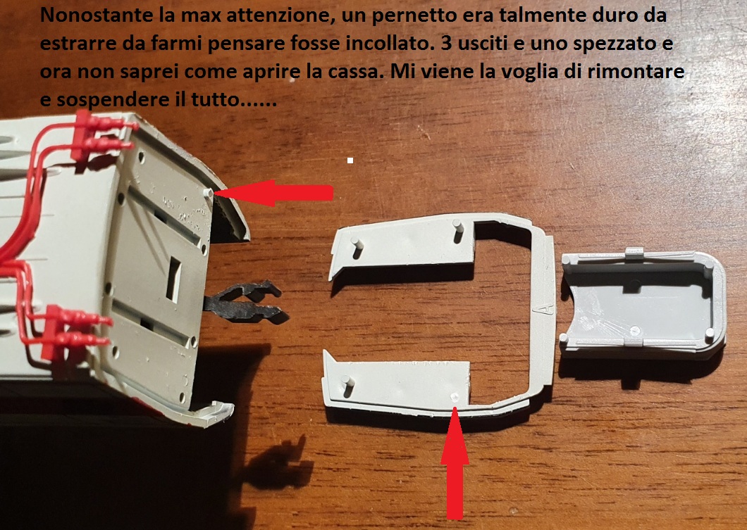

Ok grazie...nel frattempo invio su forum la foto di ciò che mi è successo.

Att. Celioth. Come da accordi....
ETR 480 LIMA.jpg [ 295.09 KiB | Osservato 2724 volte ]
