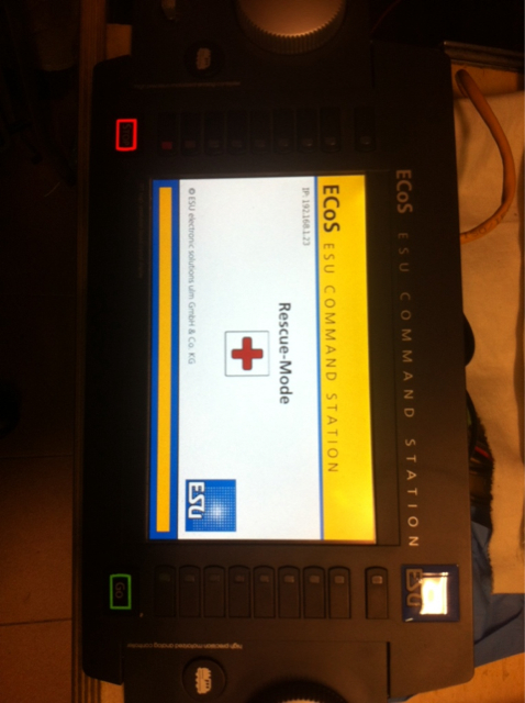

invece la mia solita fortuna...
iniziato aggiornamento alle 18
stamani alle 7 era ancora in rescue mode...
ho staccato alimentazione,non volevo farla soffrire ancora
ImageUploadedByTapatalk1397805875.286193.jpg [ 243.75 KiB | Osservato 7943 volte ]

OK riattaccala vedrai che ricarica la rescue mode ,passati 7/8 minuti collegati con l'indirizzo IP della centrale e carica l'altro aggiornamento vedrai che funziona

grazie gian
mi stò proprio invecchiando... :(
aspettavo che si riavviasse,non avevo proprio considerato l'indirizzo IP.
tutto ok :wink:
