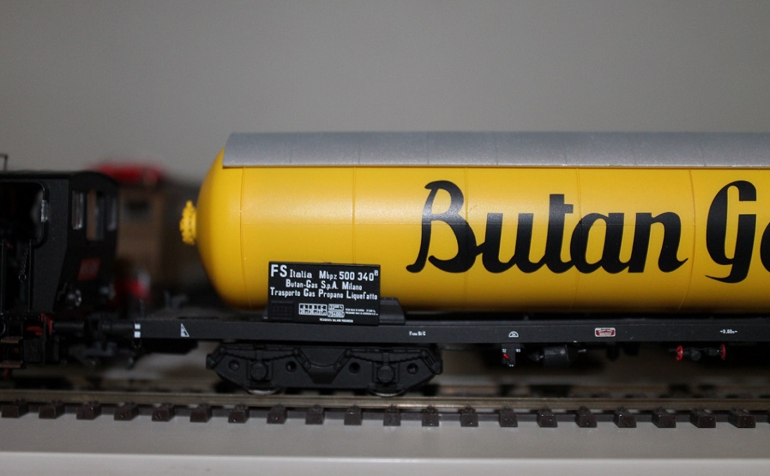

Parto con un mio contributo. Un carro cisterna acme su cui non ho sentito critiche negative. ACME 40005 - 2 carri cisterna Mbpz Butan Gas epoca III
019 (2017_10_06 12_03_30 UTC).JPG [ 166.72 KiB | Osservato 10514 volte ]

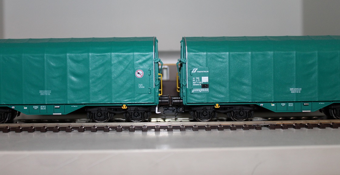

Carri trasporto coils Piko epoca V. Non troppo precisi alle foto.
IMG_0450.JPG [ 179.4 KiB | Osservato 10125 volte ]
Ultima modifica di frecciab il lunedì 25 febbraio 2019, 18:53, modificato 1 volta in totale.

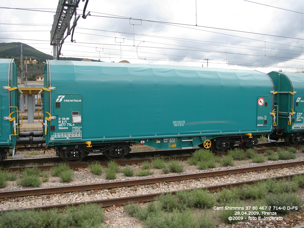

I carri porta coils (Shimmns) della Pico sono accattivanti e ben fatti. Tuttavia presentano alcune inesattezze:
- i tabelloni porta scritte (sia quello di destra che quello di sinistra dei lati lunghi del telone) sono sensibilmente più piccoli;
- le scritte riportate su questi tabelloni sono posizionate in modo non corretto;
- la parte centrale esterna del telaio ha 5 montanti invece di 4;
- tali montanti sono diritti, invece di essere obliqui, e posizionati non correttamente;
- il secondo gradino (quello superiore) della scaletta della sopracitata parte centrale del telaio è sensibilmente più corto (i 2 gradini devono essere lunghi uguali);
- la parte inferiore del telone è leggermente differente;
- i carrelli differiscono in alcuni particolari.
Sono chiaramente inesattezze minimali, tuttavia mi sembra doveroso rilevarle. Ognuno poi farà le proprie considerazioni.
Saluti,
Riccardo

Adesso che me l'hai fatto notare devo dire che hai ragione da vendere. Purtroppo sono incappato in una italianizzazione della Piko. Questo carro non può essere incluso nella lista. Speravo si trattasse per così dire di una serie di carri nati così invece ho trovato una foto di un carro tedesco che ha gli stessi montanti e la stessa grandezza dei cartelli, anche se i carrelli sono diversi. Quindi direi che è da escludere. Quest'anno ne deve uscire un altro con la scritta Mercitalia e così non lo prenderò, soldi risparmiati. Ma se non altro questi produttori hanno l'attenuante di essere tedeschi e non italiani che vendono carri tedeschi italianizzati. Pazienza.

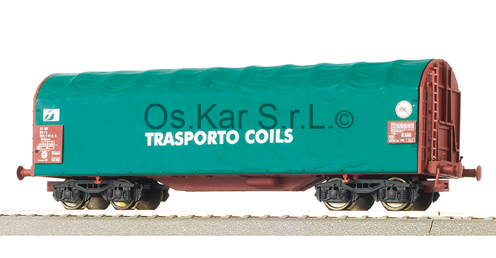

Ho trovato questa foto di un trasporto coils della Oskar di circa 5 anni fa. Qui ci siamo?
os4300_02.png [ 257.12 KiB | Osservato 8721 volte ]
