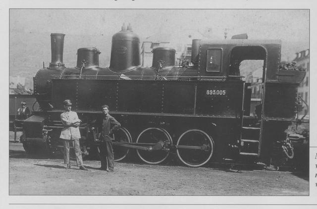

La foto della 893.005 ha entrambe le casse acqua corte e il serbatoio aria davanti a sinistra (guardando la loco davanti).
Ma le loco erano 12 e di serie e costruttori differenti per cui una verità sicura non c'è.

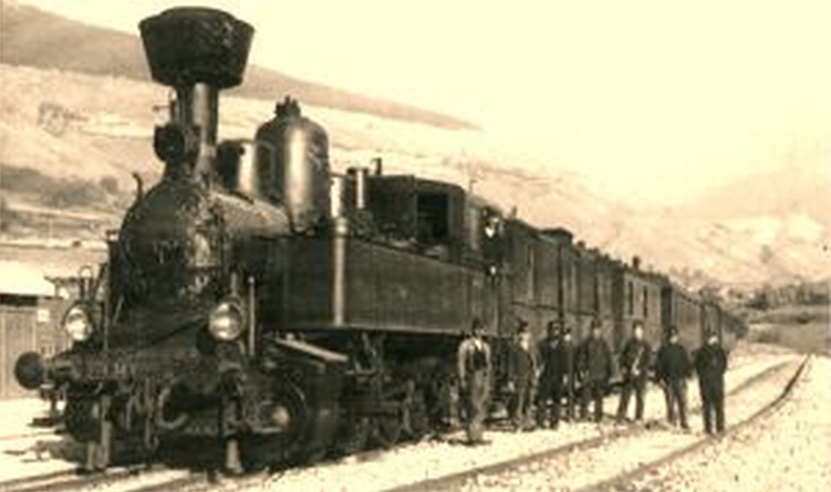

Le sei macchine della Merano-Malles avevano sicuramente entrambe le casse corte in origine, lo si vede da una foto , che allego. Il discorso era diverso per le altre sei 178 che prestavano servizio sulla linea Trieste-Lubiana, e oltre, quindi ben più lunga della MM., che, probabilmente, avevano le casse "lunghe", dato il maggiore consumo di acqua. La conferma arriva dalla foto della 178-142, poi 893-010, presente sul volume sulle loco di preda bellica: pur essendo anche questa costruita da Krauss.Linz, ha la cassa sinistra lunga, e avrebbe dovuto essere così anche l'altro lato.
Non c'è però alcuna immagine di una di queste locomotive già trasformate in 893 F.S., almeno io non ne ho trovate, per cui, se si vuole fare un modello con numerazione diversa da 003-008, si deve...andare un poco di fantasia, o no!?

178.jpg [ 80.5 KiB | Osservato 3559 volte ]
Di certo delle locomotive della Staatsbahn kkStB come le 178, non prestavano servizio su una linea della Meridionale (Südbahn) come la Trieste -Lubiana
erano in servizio su ferrovie locali della Direzione di Trieste della kkStB, un paio di quelle passarono alle ferrovie Jugoslave dopo il 1946
la 178 era una buona macchina universale per ferrovie locali, e a Vienna era utilizzata sulla Stadtbahn anche per treni navetta

Comunque sia, la 178-142 del deposito di Trieste, aveva le casse lunghe, e le 178-151 e 178-163 appartenevano al deposito di Laibach (Lubiana), e potevano essere dello stesso tipo.

Curioso notare come dalla foto del mitico MODELLER non mi pare di scorgere sul lato destro (sinistro guardando davanti) il serbatoio dell'aria compressa dove sappiamo essere per la .005 e la .008 .
Le lanterne sembrano già quelle FS.
Il parascintille è ancora il tipo austriaco....
Può essere che non era ancora stata trasformata completamente ? ma poichè la loco serviva per utilizzo , sarebbe stata fatta la modifica in altro momento?
Oppure , come supposto da molte fonti autorevoli , le applicazioni degli orpelli italiani in quei tempi veniva fatto un po' a casaccio come posizione e materiale utilizzato.
Per me può essere un'ipotesi plausibile.

Questa è un'altra foto molto nota. Credo che tutte le macchine entrate in servizio in Italia siano state modificate nel tempo mano a mano che ne nasceva la necessità per le revisioni cui sono soggette; e non avendo a disposizione pezzi di ricambio originali, o forse anche per "piegare" la circuitazione agli elementi italiani anche per conoscenza della manutenzione ordinaria, venivano montate le nostre valvole coale, i fanali, la pompa del freno, serbatoi aggiuntivi per adattare la circuitazione del freno. Il modello Brawa aveva pochi difetti, uno su tutti i mancorrenti colorati che sono "orridi". Certo che con le macchine debito di guerra è difficile dire se un modello è corretto o meno, perchè foto della stessa macchina, da ambo i lati, e in tempi diversi della sua vita sui nostri binari, non ce ne sono; per cui dobbiamo/possiamo solo fare affidamento ad una particolare immagine e numerazione e seguire quella per avere una certa sicurezza, ma malgrado ciò dovremo ancora scendere a qualche compromesso perchè non sappiamo esattamente come sarà dall'altro lato.
893-005.jpg [ 94.82 KiB | Osservato 3346 volte ]
G.
La 178.151 era di costruzione Wiener Neustadt, le altre erano Krauss Linz di diversi lotti, potrebbero esserci delle differenze.
Giuste le assegnazioni ai depositi di quelle macchine, Laibach aveva due depositi, uno Südbahn (per la linea Trieste SB-Wien e la breve linea per Oberlaibach, ora Vrhnika, linea chiusa e smantellata), che dipendeva dall'Ispettorato d'Esercizio di Trieste della Südbahn
e uno kkStB con una grande rimessa circolare (ora è la sede del museo ferroviario sloveno) che dipendeva dalla Direzione kkStB di Trieste, e si occupava delle ferrovie locali a sud di Lubiana (ora le linee verso Grosuplje e Karlovac) e verso Kamnik, oltre che della linea per Jesenice e Tarvisio (linea oggetto di un molto superficiale "articolaccio" con errori ed omissioni su "iTreni" di questo mese)
Il parascintille è ancora il tipo austriaco.... Può essere che non era ancora stata trasformata completamente ? ma poichè la loco serviva per utilizzo , sarebbe stata fatta la modifica in altro momento?
Dalla presenza del terzo faro, e dalle divise e berretti dei ferrovieri, e anche dalla composizione, direi che si tratta di una foto scattata nel periodo di esercizio kkStB.
L'assimilazione e unificazione tecnica da parte FS delle numerose locomotive ex kkStB e Südbahn fu molto lunga e complessa; molte macchine circolarono fino al 1924/25 con la numerazione austriaca e le lettere A.S. o A.M. sopra, per differenziarle se provenienti dallo Stato o dalla Meridionale, e altre con classificazione FS provvisoria. Tutte inizialmente circolarono con apparati di freno e pompe e caldaie originali, anche per compatibilità con carri e carrozze austriache che erano in parte con freno a vuoto. La riparazione e unificazione dei componenti venne affidata a ditte private, anche austriache, per le macchine cedute nel corso degli anni, e alcune locomotive Südbahn che divennero FS nel 1924, dopo gli accordi di spartizione (tra Austria, Ungheria, Italia e Jugoslavia) della rete e rotabili di quella compagnia.
Poi tra elettrificazioni, contrazione del traffico per la crisi economica mondiale, eccedenza di locomotive a vapore FS...parecchie di quelle locomotive vennero utilizzate per un periodo relativamente breve.
