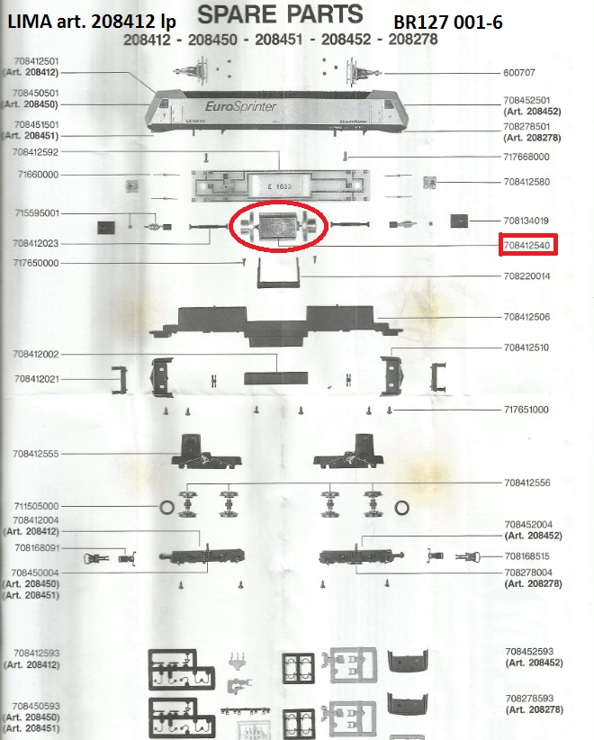

Con riferimento al modello in oggetto e a foto allegata, desidererei chiedere a qualcuno che abbia, o avesse avuto, lo stesso modello con gli stessi problemi di seguito dettagliati. La marcia, su tracciato in analogico a corrente costante e con rotaie pulite, evidenzia improvvisi rallentamenti. Prima di pensare al motore, ho smontato tutto, ho sgrassato la cascata d'ingranaggi del vecchio grasso, ho pulito le ruote e reingrassato ingranaggi. Prima di rimontare i carrelli, ho fatto girare il motore che, dopo un pò, evidenzia ancora un calo improvviso di giri. Quindi direi che la causa dovrebbe essere il motore stesso. Prima di rimontare il modello, rimetterlo in scatola e dimenticare di possederlo, vorrei chiedere se qualcuno ha provato a cercare un motore da sostituire. Motori della vecchia LIMA sono proposti in internet come ricambi, ma di questo modello sembra non esista proprio nulla. Avrei piacere avere informazioni e/o consigli in merito. Mi rendo conto che sono classici problemi di vecchi modelli dai ricambi introvabili però, prima, vorrei avere conferma. E' normale che un fermodellista desideri vedere marciare ancora ogni tanto un vecchio acquisto e, in caso di problemi, tentare almeno di risolverli.

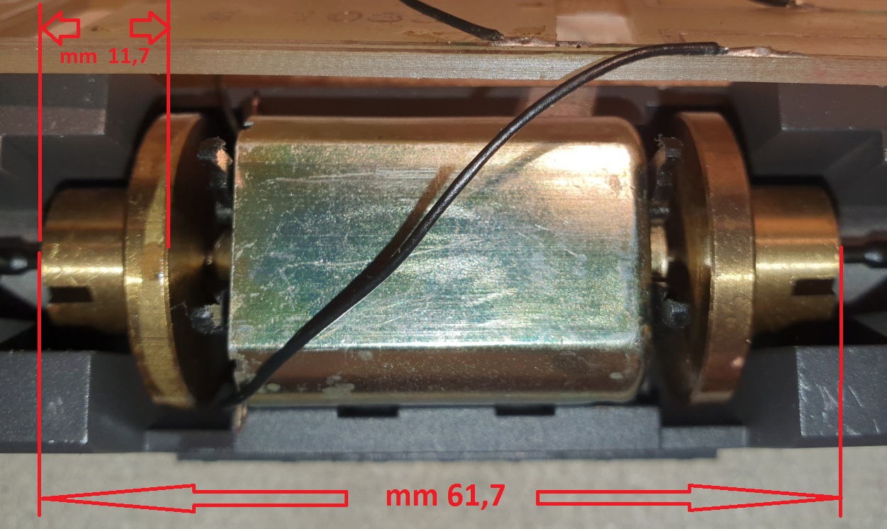

Quota da volano a volano mm 61,7. Spessore volano mm 11,7. Verificato con calibro centesimale.

A memoria va bene un motore Hornby, ma devi mettergli questi volani.
Va bene anche il Conrad che ho indicato, anzi come misure forse è il suo.
Domani tiro fuori uno che ho di scorta e controllo la misura, adesso rischio di svegliare il condominio: ho la stanza in manutenzione.

Ti ringrazio. Penso che però per togliere i volani e rimetterli ci voglia un'attrezzatura particolare anche per non rovinare o disassare il rotore interno.

Il motore di scorta è al momento in una scatola sommerca a causa lavori in corso.
Ma dai disegni delle culle di alcune loco alle quali ho sostituito i motori le misure sono le medesime o il motore è solo più lungo di circa 1 mm.
Per toglieri i volani prima di tutto serve famigliarità con quel tipo di lavorazioni, poi se c'è un estrattore è meglio, ma con: una morsa, un martelleto, un chiodo, qualche pezzo di legno, un saldatore a stagno e i soliti attrezzi del modellista si risolve. Non è complicato, ma se si hanno dei dubbi e meglio farlo fare a qualcuno con un minimo di pratica: al rimontagio dei volani piegare l'albero del motore è un attimo.
Su quella loco i volani hanno quella forma atipica, quindi bisogna per forza smontarli dal motore originale e rimontarli sul nuovo.

Ma chi avrebbe un motore di scorta!! Tu? Comunque ho parlato con un amico che ha alcuni motori di dimensioni apparentemente uguali e un estrattore specifico per volani. Quindi ci può essere la possibilità, speriamo, di una sostituzione con utilizzo dei volani originali. Ti terrò informato del risultato "su rotaia".
