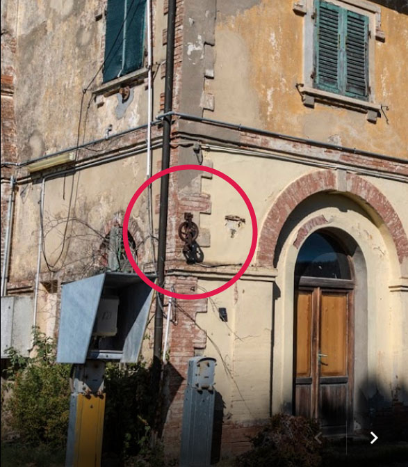

Qualcuno sa a cosa serviva questa specie di carrucola?

Serviva guidare il cavo d'acciaio che comandava il segnale di seconda categoria di protezione della stazione al tempo in cui aveva il binario di raddoppio.
Doveva esserci un dispositivo a manovella equilibrate andando via e Ika di salivano in verticale e venivano guidati alle due estremità del fabbricato viaggiatori

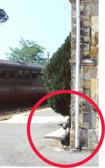

Grazie, può darsi che il cavo arrivasse all'altra estremità dove si intravede il comando? (che tra l'altro ora non c'è più).

No , c'era un altro apparecchio simile a quello cerchiato anche sull' angolo opposto della stazione , per cui il cavo scendeva in verticale .
Dalla parte di quello cerchiato , il cavo credo fosse interrato .

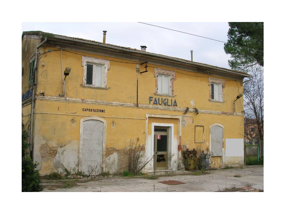

Se può essere di aiuto...
Segnalamento Fauglia 1.JPG [ 74.01 KiB | Osservato 2544 volte ]

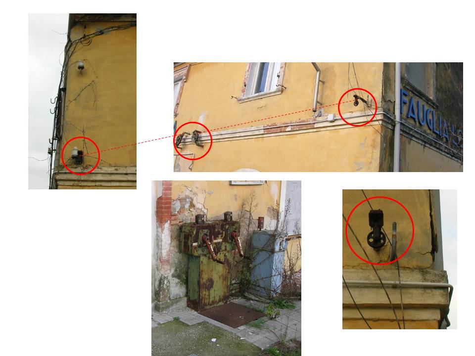

Qua sotto i dettagli, con in rosso tratteggiato l'ipotetico percorse del cavo di comando del segnale
Segnalamento Fauglia 2.JPG [ 68.08 KiB | Osservato 2544 volte ]

Certo che è di aiuto!
