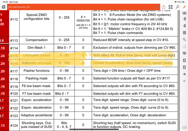

Ho bisogno di capire le CV 115 e 116 di un decoder ZIMO.
C’è qualcuno che le conosce bene?
Giovanni

Stando ai manuali l'uso dipende dal modello di decoder, quindi sarebbe meglio specificare l'articolo a catalogo.
Nel manuale che ho io "Decoder Zimo (ENG)" relativo a questi decoder "on-Sound Decoder MX600 - MX634 and Sound Decoder MX640 - MX658" a pagina 32 cap. 3.24 dice che sono i tempi di lavoro del gancio durante le fasi di sganciamento.
CV115 tempo di sollevamnento del gancio
CV116 tempo di allontanamento della loco.
Quando e se li userò nè saprò sicuramente di più, ma direi che ho centrato.

Cercherò di essere più diretto e circostanziato...
In base alla foto che ho inserito come si traducono in bit le informazioni evidenziate?
FA9DE516-D90B-4F7D-B811-D1F256B9168F.jpeg [ 143.3 KiB | Osservato 3755 volte ]

Trovato...
Basta sbattere un po’ la testa di qua e di la...

Scusa, so che che in questo mometo divento asociale e antipatico, ma a 500 km e passa di distanza ho risposto a domanda indicato manuale e pagina dove è ben specificato cosa fanno quelle due CV.
Poi passa la voglia di aiutare ...
Questo l’ho capito...
ma la domanda era un’altra.
non cosa fanno ma come lo fanno.
Infatti ho capito anche che tu sei quello che se uno sta annegando inizi con il pippone su come nuotare e come sarebbe stato meglio se l’annegante avesse preso lezioni di nuoto..
Quelli come te a volte non servono.
Tranquillo comunque che alla fine non sono annegato. Ci sono arrivato da solo.
