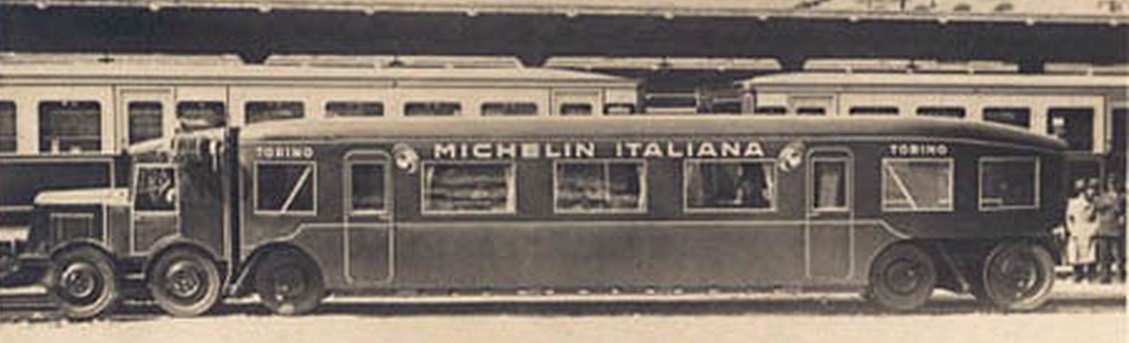

Da Wikipedia:
Nell'agosto 1932 sulla ferrovia Roma-Lido fu sperimentata una Micheline[1]. Il nome fu italianizzato in Michelina. Era mossa da un motore Diesel da 3500 cc. Dopo aver girato per varie linee italiane (nel febbraio dello stesso anno aveva svolto delle prove sulla ferrovia Canavesana[2]) l'esperimento non diede luogo ad alcuna ordinazione di acquisto.
Maerklin aveva fatto anche la versione che aveva fatto queste prove in Italia, anche in versione cc.
Foto presa dal sito scalaenne.it
michelina[1].jpg [ 97.91 KiB | Osservato 9285 volte ]

 Oggetto del messaggio: Re: La "Michelina'
MessaggioInviato: giovedì 15 febbraio 2018, 20:29
Nome: Paolo Bartolozzi
Messaggi: 3397
Località: Dicomano (FI)
Mio nonno mi raccontava che la Michelina mandata a Firenze per le prove delle F.S. era colorata come le littorine, ricordo che mi diceva questa frase tutte le volte che lo martellavo con il racconto di questa strana automotrice che mi affascinava molto.....
Quindi Maerklin non dovrebbe aver fatto errori nel verniciare l'automotrice in castano isabella...
Sul modello della Michelina in castano isabella che ho io, la porta posteriore è riprodotta .....
MessaggioInviato: giovedì 15 febbraio 2018, 20:43
Messaggi: 976
Località: Sarzana (SP)
Le foto ed il filmato che ho trovato illustrano una
livrea nera e qui
https://m.ebay.it/itm/Marklin-38248-HAM ... 3066417906
c'è il modello Marklin/Hamo senza la porta posteriore.
MessaggioInviato: giovedì 15 febbraio 2018, 20:56
Messaggi: 3397
Per porta posteriore io avevo capito proprio quella posteriore , non la seconda porta sulla fiancata.....
Il modello Maerklin riproduce una versione più corta rispetto a quelle della foto e del filmato e la vedo dura allungare il modello per aggiungere le altre due porte sulle fiancate.....
Considera comunque che la Michelina inviata a Firenze per le prove ufficiali delle F.S. non necessariamente potrebbe essere stata del tipo fotografato e filmato nei giri propagandistici e tornerebbe anche la differente livrea.....livrea che ripeto, mio nonno mi descriveva come quella delle littorine.
MessaggioInviato: giovedì 15 febbraio 2018, 21:10
Messaggi: 976
E ti credo sulla parola, tanto e vero che le coeve Alb 48
sono nate castano/isabella, anche se questa livrea
verrá assunta piú tardi dai locomotori FS.
Quella Marklin/Hamo è il Type 11 che evidentemente
è stato fatto in due versioni.
Comunque considera che sia le immagini piemontesi
che quelle laziali ritraggono lo stesso modello e
tendo a pensare che in Italia fosse arrivato quello
lungo.
Siccome il modello è stato fatto in versioni francesi
belghe e tedesche, Marklin avrá fatto uno stampo
solo.
Non penso assolutamente ad allungarla.
L'ho smontata in pezzi e la faró riverniciare perchè
non ho dimestichezza con l'aerografo.
Tra l'altro, se la facessi nera, riuscirei a camuffare
meglio i fili che dal trattore vanno al rimorchio.
