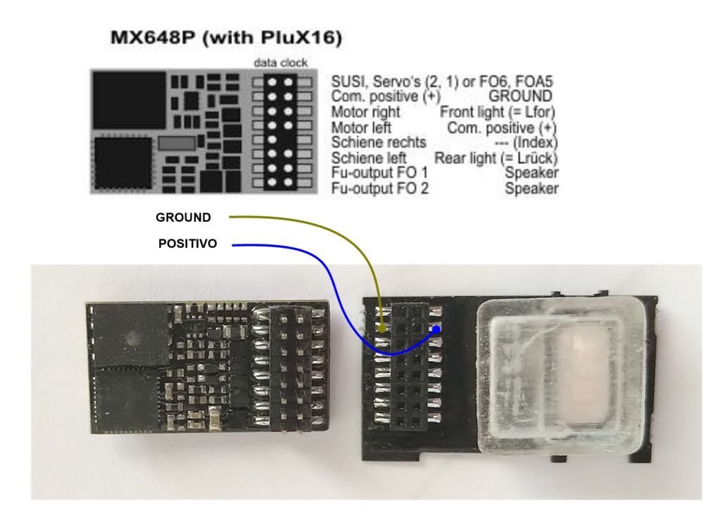

Riguardo al funzionamento, a mio parere non hanno una captazione di corrente a livello delle 'cugine' 740 dotate di tender, si avverte la limitazione dovuta alla rigidezza del carro e quindi alla mancanza di assi isostatici. Basta che le ruote si sporchino un po' e la loco comincia a fare capricci. Per migliorare (di poco) le cose ho aggiunto un condensatore elettrolitico da 220 microfarad inserito nella caldaia e collegato al 'ground' ed al 'positivo' della basetta decoder.

Piccola correzione... è passato molto tempo da quell'intervento e non ricordavo che il 'positivo' l'ho preso dal filo che arriva alla PCB, quindi niente saldatura sulla basetta decoder.

Chiederei anche a Pesitalia come mettere esattamente un condensatore, adoperando appunto un decoder 21 poli, con uno schema chiaro come quello che ha postato, perchè in elettronica sono una cotenna.
