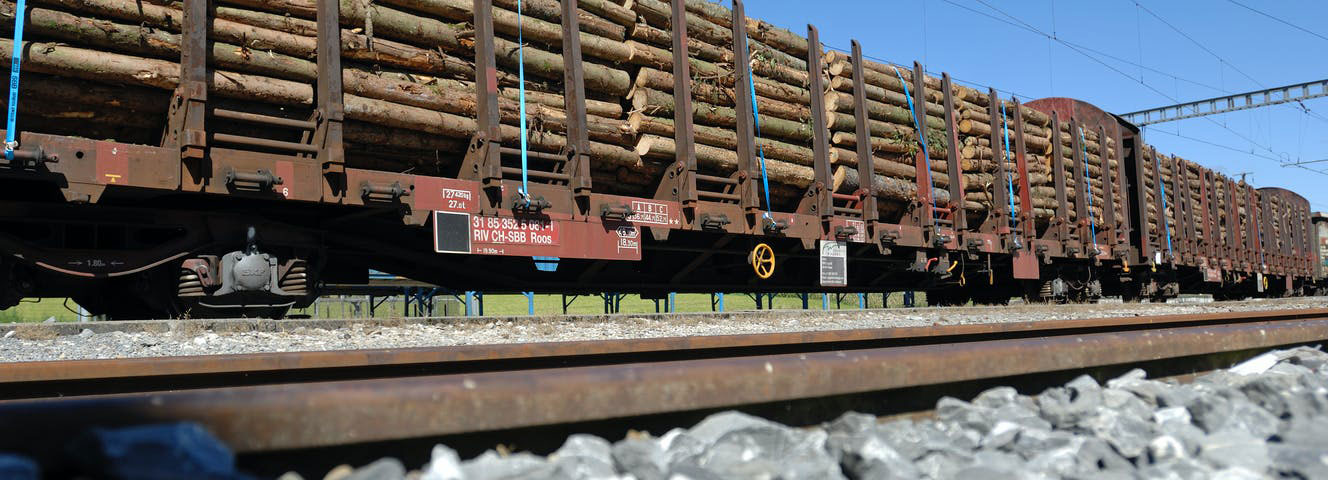

Buonasera a tutti, del carro ROOS c'è qualche produttore, a parte PIKO, che ne ha realizzato le prime versioni? Mi riferisco a quelle con le sponde frontali tonde (ved. foto allegate) di cui ho evidenza solo del vecchio modello Lima Hobby.
Ho sempre provato a cercare una riproduzione più fedele ma non ne ho mai trovata e, soprattutto, non riesco a trovare notizie tecniche dettagliate su questo tipo di carro che tuttavia mi ha sempre affascinato parecchio.
Mi sapreste dare qualche nozione tecnica in più? E soprattutto quali compagnie ferroviarie li possiedono/possedevano ed un'epoca in cui è ambientabile quello a sponde frontali tonde?

Ciao Nikko,
bel carro, molto interessante, al vero ha circolato per tutta Europa.
Da appassionato di carri internazionali ha sempre affascinato anche me.
Al vero sono carri di origine SNCF, nati negli anni '70, quindi piuttosto vecchiotti.
La foto al vero ritrae un SBB con marcature attuali, o comunque recenti. Non credo originario SBB, ma SNCF ceduto poi alle SBB. Non ne sono certo, però.
Purtroppo, a mia conoscenza, l' unica riproduzione è quella che hai menzionato tu, che è poi di origine Jouef:
http://lestrainsjouef.free.fr/fr/wag_fr ... cf.html#jf
Ne ho posseduto per un pò un esemplare, che poi cedetti ad un amico, proprio perchè lo trovavo troppo "sottotono" rispetto alla qualità minima che richiedo ad un modello per fare parte del mio parco carri.

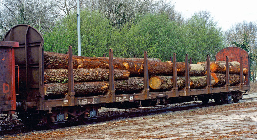

Esistono effettivamente sia un Roos Lima che uno Jouef, peraltro molto simili fra loro (riproducono entrambi la stessa sottoserie, destinati al trasporto di tronchi lunghi, dotati di meno stanti).
31 87 352 7 879-4 Roos R56-6 St-Mariens en 2000.jpg [ 230.56 KiB | Osservato 4865 volte ]
Il Jouef ha il telaio più dettagliato se ben ricordo. Ricordavo male!
I Roos immatricolati SBB erano SNCF presi a noleggio quando SBB Cargo riforniva di legname la cartiera di Verzuolo.

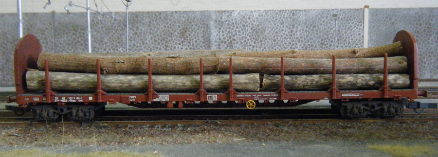

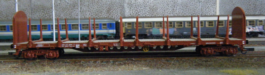

Eccovi un confronto fra i due modelli:
Roos Lima (leggermente perfezionato):
Roos Lima.jpg [ 233.81 KiB | Osservato 4783 volte ]
Roos Jouef (al naturale):
Roos Jouef.jpg [ 203.69 KiB | Osservato 4783 volte ]

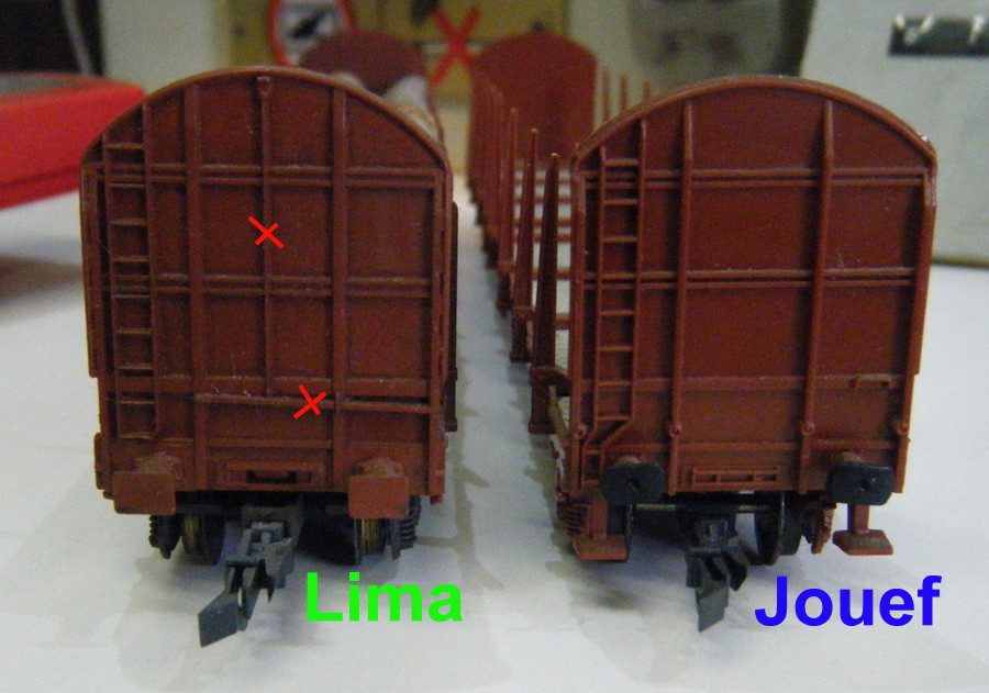

A parte la posizione del volantino del freno a mano (troppo all'interno), peraltro facilmente rimediabile, trovo il carro Jouef migliore rispetto al Lima, in particolare sono più corrette le testate in quanto riproducono esattamente quelle del carro Roos mentre sul modello Lima vennero usate le testate del carro Rils (telonato) che riportano erroneamente i dispositivi per la chiusura del telone.
ROOS TESTATE.JPG [ 152.94 KiB | Osservato 4783 volte ]
I respingenti del modello Lima sono stati sostituiti, quelli originali sono equivalenti ai Jouef.
