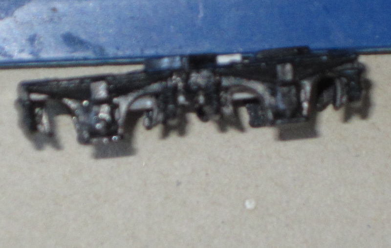

MessaggioInviato: domenica 22 agosto 2021, 21:21
Messaggi: 6871
Un po' alla grezza ma somiglia a un carrello R/Rf (sarebbe Rf perchè ha i ceppi). Ha ancora bisogno di molto lavoro.
Commento file: RIcavare carrello R da una Corbellini!
provacarrelloR.JPG [ 176.37 KiB | Osservato 4332 volte ]
So, la foto fa un po' schifo... :oops:
Ho tagliato il carrello di una Corbellini Hachette badando di segare a metà i fori a destra e sinistra del perno, in modo che una volta rincollato venga un foro solo ma circolare.
Il passo non è esattissimo ma può andare, soprattutto perchè quel foro si trova al centro e permette di farci passare una vite per imperniarlo a un telaio.
Ma quale Poz li montava? Pensavo a questo qui (non è difficilissimo anche a farlo da zero; era RIV, anche se aveva avuto un uso internazionale limitato; se fosse stato inviato in Germania, avrebbe trasportato probabilmente blocchi di marmo, ma può starci anche vuoto prima della ripartenza; epoca III).
