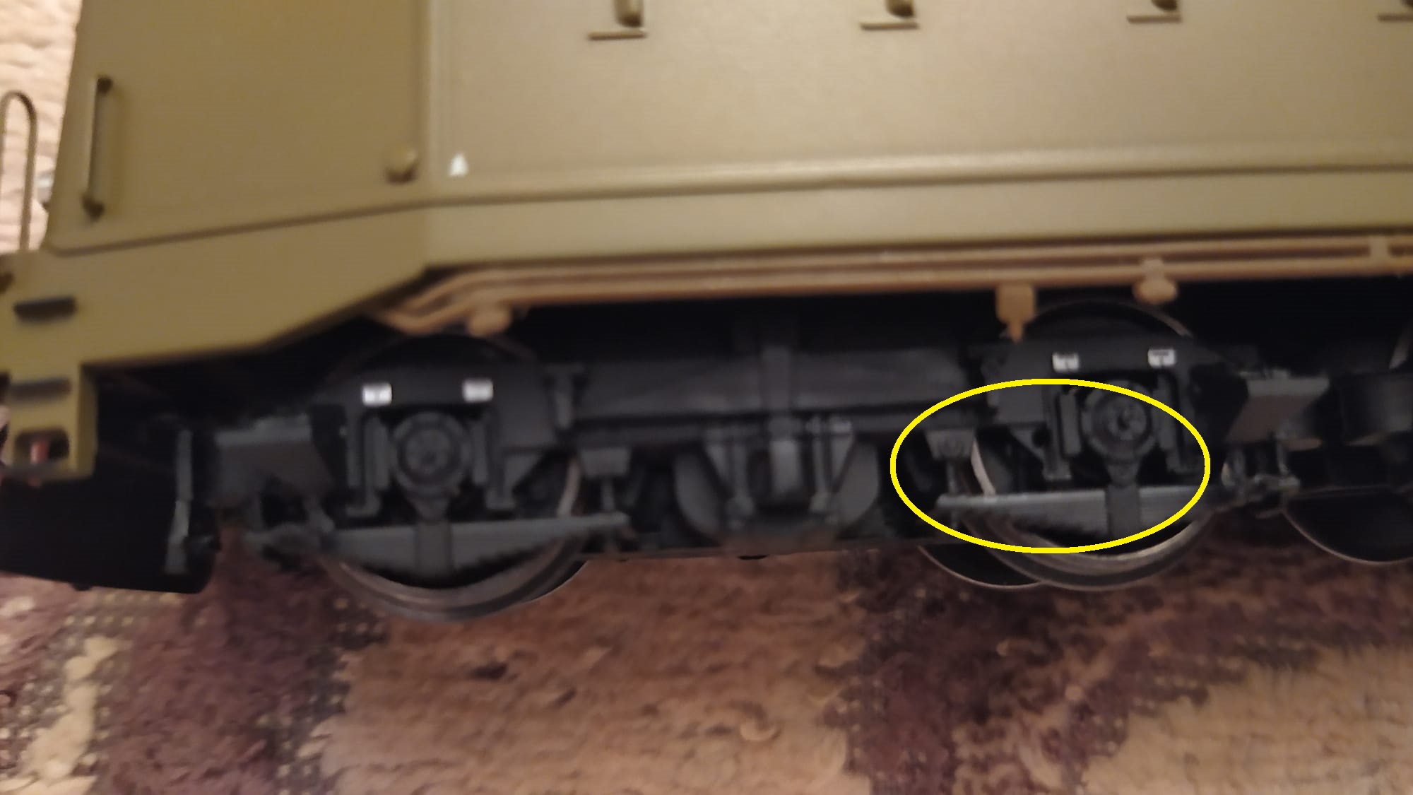

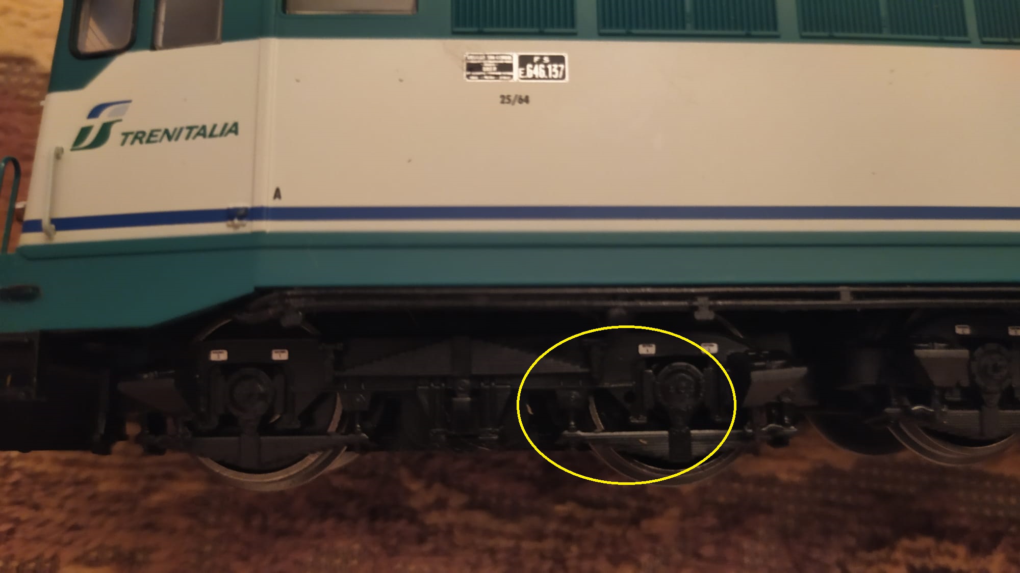

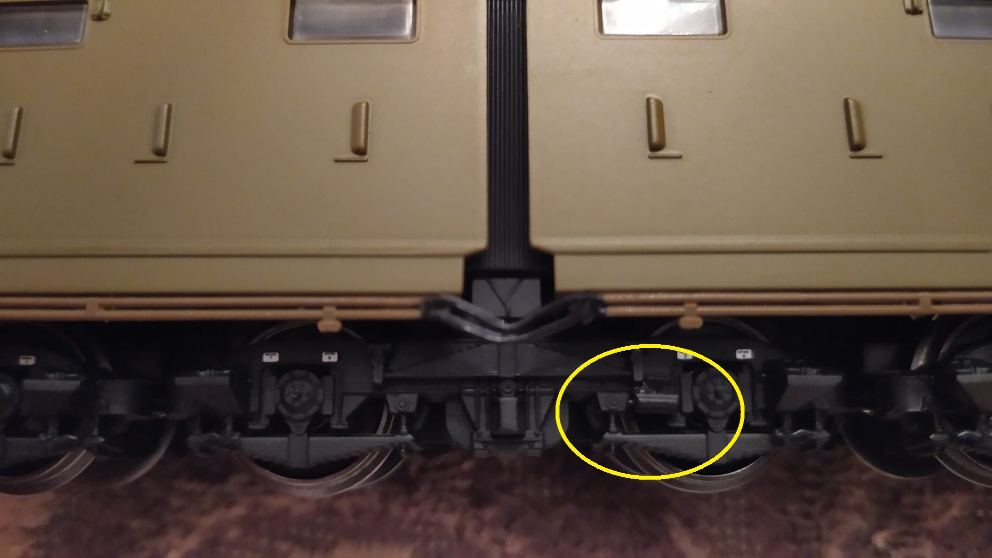

Salve a tutti.
Vorrei chiedere un'informazione.
Stavo esaminando le mie due locomotive Hornby/Rivarossi HR2731 e HR2732 acquistate su ebay qualche mese fa, NUOVE.
Mi sono accorto che su alcune delle 6 fiancate dei carrelli sono presenti dei fori; il mio dubbio è che manchi qualcosa.
Per la precisione:
sulla loco XMPR, il foro è presente su tutte le tre fiancate sinistre dei carrelli;
sulla loco isabella, il foro è presente su carrello anteriore sinistro, su carrello posteriore sinistro e su carrello centrale destro.
In realtà ho visto delle foto su internet, e la fiancata sinistra è caratterizzata dai 3 buchi.
Vedete ad esempio qui:
https://www.mgtreni.it/rivarossi-hr2731 ... pr-ti-ep-v
e qui:
https://www.mgtreni.it/epages/147824.sf ... cts/HR2732
Verrebbe da dire che sulla mia loco isabella il carrello centrale sia invertito, ammesso che sia corretto che tutta la fiancata sinistra debba avere i buchi...
Vi allego le foto dei carrelli delle mie loco (con il buco... e con il particolare corrispondente).
Che ne pensate? E' corretto che ci siano quei buchi (ovvero che non sia presente il particolare corrispondente)?

Funkytarro ha scritto:
Ciao!
I fori senza aggiuntivo non dovrebbero esistere.
Dovresti fare in modo di avere i fori tutti dal lato apparecchiature e tutti con inserito l'aggiuntivo.
Mi sa che non ci siamo capiti. I fori sono su entrambi i lati dei carrelli, solo che quelli con l'aggiuntivo sono solo su un lato.
Hai visto le foto su internet del modello? Anche lì sul lato sinistro l'aggiuntivo è sempre mancante.
 Oggetto del messaggio: Re: Richiesta info su carrelli loco HR 645/646
MessaggioInviato: lunedì 28 giugno 2021, 22:43
Iscritto il: domenica 18 dicembre 2011, 23:15
Messaggi: 280
Ciao, ovviamente se nel carrello c'è un foro, probabilmente deve andarci qualcosa, a meno che ci siano diverse versioni di uno stesso modello tra le quali alcune possono mancare di un certo particolare (questo vale, però, solo per i modelli datati; oggi i fori non utilizzati vengono obliterati).
Nel tuo caso specifico, nei 3 fori indicati (1 per carrello) va inserito un particolare che simula un fascio di tubetti che si diramano verso il basso. Questo particolare, tuttavia, è presente solo sul lato con i portelloni, mentre sulla fiancata liscia tale foro non dovrebbe esserci.
Le foto che hai inserito riguardano modelli obsoleti, pertanto è possibile che questi 3 particolari siano tra gli aggiuntivi da montare; sull'altro lato, invece, se ci sono i fori, puoi chiuderli con un tocco di vernice nera densa.
Sul lato destro nei buchi il particolare c'è (di fabbrica).
Sul lato sinistro invece ci sono i buchi e non c'è niente fra gli aggiuntivi per "riempirli" (ho controllato anche sul service sheet ovviamente).
Volevo sapere da chi ha il modello se è così anche per voi...
Non sarebbe la prima volta che vengono realizzati dei buchi su entrambi i lati di "qualcosa" (oppure su diverse versioni del modello) e poi l'aggiuntivo va messo solo da una parte.
MessaggioInviato: martedì 29 giugno 2021, 11:16
Messaggi: 624
Grazie a un gentile utente del forum ho recuperato il service sheet della "vecchia" rivarossi.
Mentre le sabbiere ovviamente sono 6 per parte, il particolare N. 6 va messo solo da un lato (e quindi sull'altro lato rimangono 3 buchi), come pensavo.
