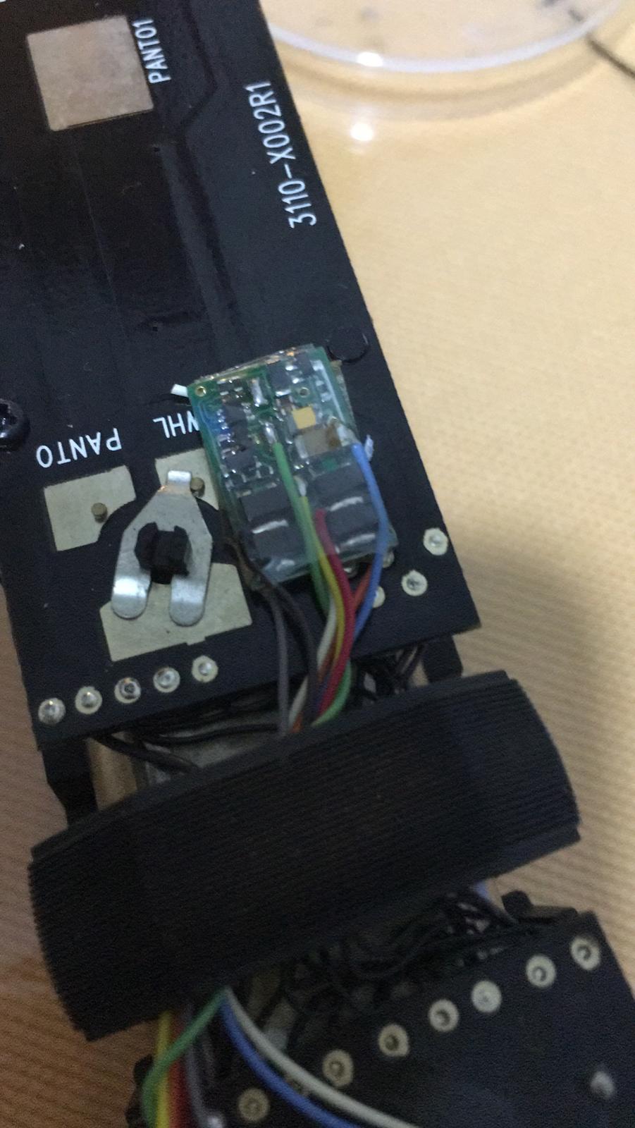

Questo è il decoder
80CC8232-9DC0-414F-BA75-888311ACA9B6.jpeg [ 138.63 KiB | Osservato 6942 volte ]
 Oggetto del messaggio: Re: info RESET decoder
MessaggioInviato: mercoledì 28 ottobre 2020, 23:55
Messaggi: 976
Anch’io ho avuto problemi simili al tuo con vecchi decoder Lenz e Roco.
Nel passato, per programmare i decoder occorreva interporre una resistenza (da 47 a 100 ohm, basta anche da 1 watt) tra la centrale DCC ed il binario di programmazione.
In casi simili, spesso ho risolto.
