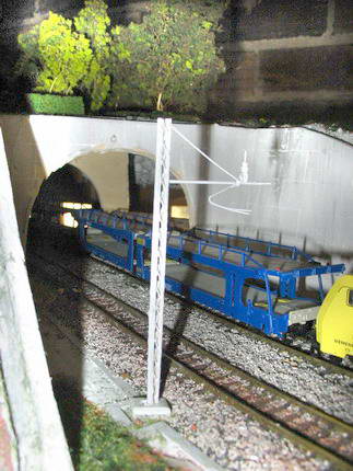

Non l'ho fatto personalmente, ma l'ho fatto fare ad un amico. Qualche problema iniziale dovuto alla scarsa pulizia della lastrina di ottone. Trovato lo sgrassatore giusto, il tutto si è risolto. Qualche incertezza dovuta alla scarsa applicazione del foglio alla lastrina, confermo che non è il massimo per incisioni di precisione, ma il risultato non è male.
Un esempio è questo
