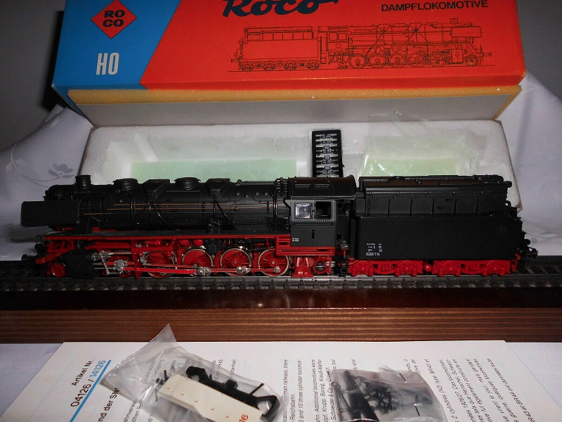

recentemente ho acquistato sulla baya delle locomotive tedesche della Roco , come ultima nello specifico una BR 43 nuova e perfetta esteticamente ad un prezzo veramente ottimo ,e che ho successivamente intenzione di dedicarci del tempo con una più accurata elaborazione estetica , e che se poi si paragona alle ultime uscite della stessa Roco ad un prezzo che si aggira intorno alle 300€ e che al medesimo modello la differenza consiste tra analogica e digitale , credo di avere fatto un affare moddelisticamente parlando.
Ho anche letto che le analogiche si possono facilmente digitalizzare con poca spesa .
il funzionamento è impeccabile , La roco non delude mai nel tempo.
Comunque tra gli aggiuntivi ho due immatricolazioni Br 43 e Br 44 .
Ho fatto delle ricerche è la differenza sta solo nella potenza di tiro quindi deduco che le due locomotive sono praticamente identiche come estetica , anche perchè la Roco che motivo avrebbe nel mettere nella stessa scatola due immatricolazioni?!
Volevo avere conferma da coloro che hanno più cultura ferroviaria tedesca di queste bellissime locomotive a vapore e magari qualche differenza in più , per poi decidere quale giusta immatricolazione dare.
Ringrazio a chi vorrà darmi delle info in più .

Ho preso ROCO ART 04126A ed è una 43 , ma anche la 44 mantiene lo stesso tender
s-l1600 (1).jpg [ 176.3 KiB | Osservato 6104 volte ]
s-l1600.jpg [ 135.24 KiB | Osservato 6104 volte ]
