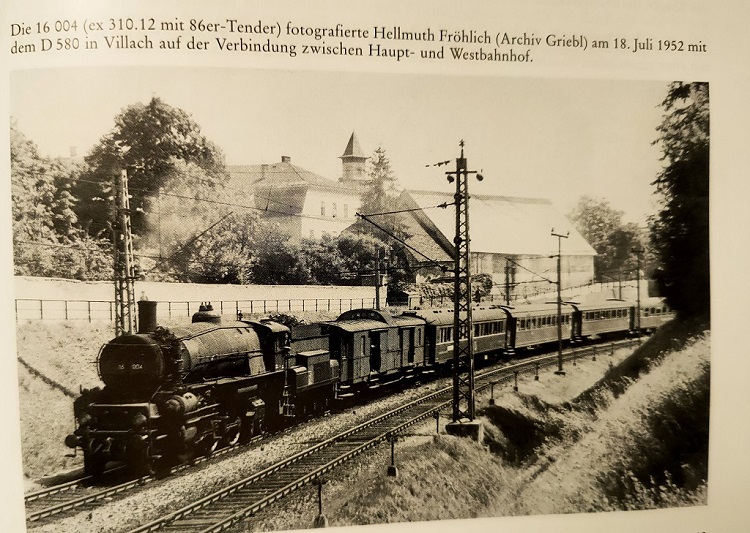

Se hai il libro di Pawlik avrai visto che le macchine del Gruppo 310 che riprendono il servizio in Austria dopo il 1945, vengono eliminate quasi tutte entro la fine del 1952, solo 5 restano in servizio dopo quell'anno e sono eliminate tutte entro il 1957, quindi rientrano in epoca IIIa e difficilmente hanno trainato carrozze già marcate ÖBB. Fino al 1956 tutte le carrozze e carri hanno la scritta "BBÖ Österreich" e sempre nel 1956 vengono numerate e classificate secondo un nuovo schema di classificazione (utile per riordinare la confusione di carrozze ex kkStB, ex BBÖ, ex DRB tedesche, presenti in svariati tipi, anche in pochi esemplari).
Dalle poche foto che si vedono di quegli anni, le composizioni sono molto eterogenee, stiamo parlando di un paese devastato e diviso in quattro zone di occupazione militare, con carrozze a due assi o carrelli, carri merci e rimorchi per automotrici; direi di cercare carrozze marcate "BBÖ Österreich" e fare composizioni il più miste possibili, con N28 ex BBÖ, Donnerbuchsen ex DRB, Stadtbahnwagen verdi ex kkStB, Eilzugwagen ex DRB, Hechtewagen ex DRB, C4ü-26 e 28 ex DRB ecc.
Prova a cercare anche carrozze Brawa, qualche anno fa aveva prodotto le Eilzugwagen in Ep. 3, ancora originali, prima delle modifiche ai finestini e intercomunicanti, e dei rimorchi per automotrici marcati "BB Österreich" di terza classe.
Sul libro di Pawlik si vede anche la foto molto interessante, della 16 004 a Villach al traino di carrozze CIWL ed FS, nel 1952, quindi castano-isabella.

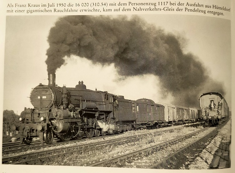

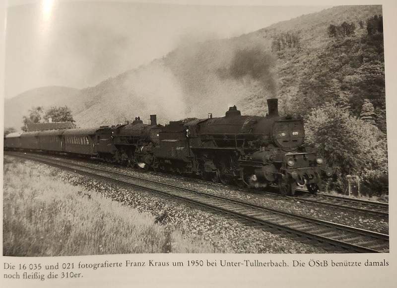

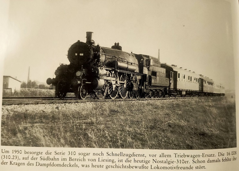

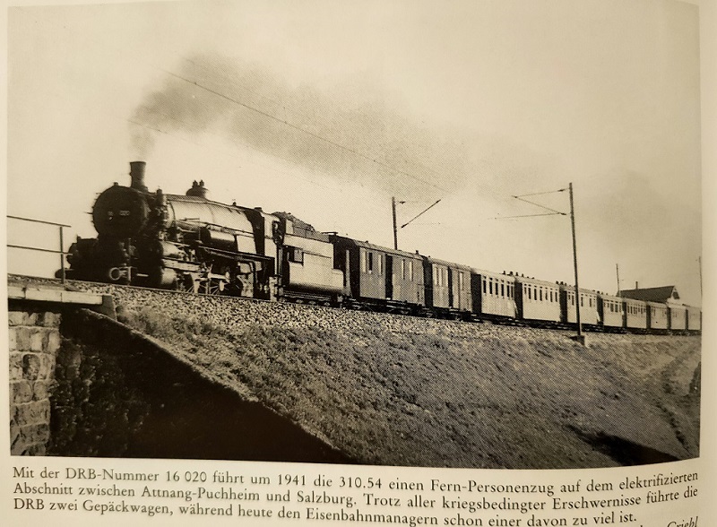

Buongiorno , metto qui le uniche foto relative all'epoca di ambientazione della locomotiva che vorrei allestire.
Anzitutto grazie delle risposte , molto importanti per me.
Il mio plastico (o meglio "tracciato") non centra nulla come Epoca o ambientazione per la locomotiva in oggetto , ma mi piacerebbe ugualmente vedere ogni tanto girare quest superba locomotiva con un convoglio plausibile. Così come il Coccodrillo Roco SBB che ho , non centra nulla con il costruendo plastico italiano , ma la loco così imponente e singolare mi piace talmente tanto che capita di metterla sulle rotaie di un tracciato rigorosamente italiano.
Tornando a noi , allego le uniche foto in mio possesso, relative al modello di Epoca IIIa come abbiamo convenuto dai vostri precedenti messaggi.
L'idea è di comporre una composizione rappresentativa e plausibile, certamente sarebbe meglio con CIWL (di cui ne ho qualche esemplare) e FS (ho solo FS ma C/I nulla , le prenderei solo per questa loco , preferendole alle BBo).
Non sidegno neppure però creare un convoglio ad-hoc solo per questa BR16.
Da tenere presente che non vorrei fare un convoglio lunghissimo poiché magari non verrebbe trainato sulle rampe , ben venga anche qualcosa di molto eterogeneo.
Vorrei non spendere troppo per una loco già cara di per sé e comunque non di mio particolare interesse come ambientazione.

Potreste suggerirmi ancora meglio dalle foto che allego a beneficio di tutti?
Ultima domanda : e una Mitropa rossa non starebbe bene? oppure è fuori luogo come tipologia di treno?
IMG20230531182012.jpg [ 290.88 KiB | Osservato 3906 volte ]
IMG20230531181959.jpg [ 294.19 KiB | Osservato 3906 volte ]
IMG20230531181934.jpg [ 291.82 KiB | Osservato 3906 volte ]
IMG20230531181906_BURST000_COVER.jpg [ 187.51 KiB | Osservato 3906 volte ]
IMG20230531181839.jpg [ 285.32 KiB | Osservato 3906 volte ]

Ciao EJ
in una delle foto di questa magnifica locomotiva si vede chiaramente il Vienna Roma (ciwl + fs) quindi non dovresti avere difficoltà a fare una composizione con Roco e simili.
 Oggetto del messaggio: Re: Composizione per loco BBO Epoca III . (BR 16.005)
MessaggioInviato: lunedì 5 giugno 2023, 13:05
Messaggi: 1303
Grazie del contributo.....
Per il Vienna-Roma , sai che codici/quantità servono?
O almeno : è il terzo partendo dall'alto?
Scusate ma la mia ignoranza regna sovrana.
MessaggioInviato: lunedì 5 giugno 2023, 16:35
Messaggi: 1410
Località: firenze
e' il terzo partendo dal basso
scusa per i codici ti direi delle cose non vere....se la composizione deve essere veritiera meglio passare la mano a chi sa.
il bagagliaio dietro la loco dovrebbe essere un ciwl quindi rivarossi (??)
https://trainconsultant.com/2020/10/20/ ... s-vuitton/
ma mi sembra più questo ex wurttemberg austrizzato perchè ha la visiva centrale
https://modelleisenbahngebraucht.de/pro ... g-15003914
(marklin ha le ruote di metallo)
la seconda una letti rivarossi ciwl o jouef.... (rischio di dire catronerie)
