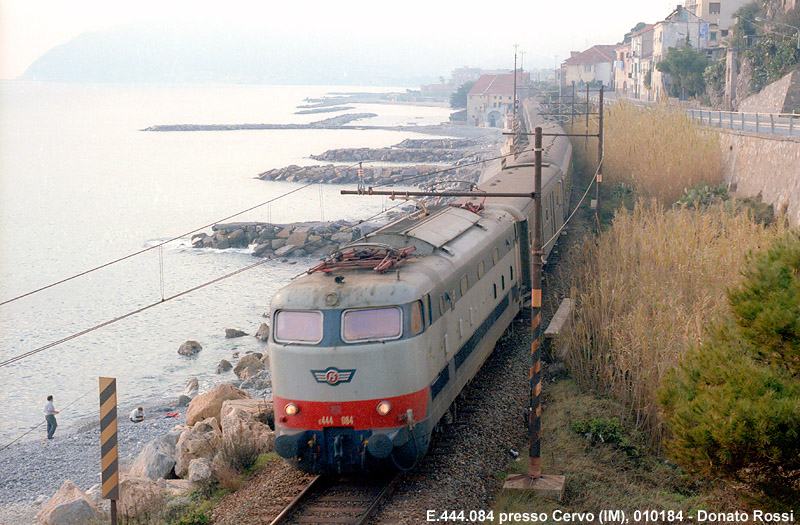

...sotto i finestrini frontali non c'è il blu orientale bensì il grigio perla e sembra una scelta corretta di roco...
Nella foto a cui fai riferimento c'è troppo lordume sotto i finestrini frontali; in quella che allego, la questione è mooooolto più definita, il blu orientale è presente eccome. Si ringrazia l'autore della foto.
444084-010184cocervo%20copia.jpg [ 184.97 KiB | Osservato 5080 volte ]

Ciao verde magnolia, sinceramente la foto che ho postato io mi sembra un po' più nitida (devi cliccare sul mio post direttamente non su quello di rimando di 270** dove si vede la 040 in bianco e nero) e guardando bene i due davanzali mi sembra che il grigio perla sia predominante se fosse stato blu con lo sporco secondo me sarebbe stato molto più scuro, certo il punto era soggetto a molto sporco come su tetto un po' come si vede anche nella e444-040, comunque in entrambe le interpretazioni il modello non sfigura non è escluso che alcune macchine fossero dipinte in maniera diversa non ne farei una questione di stato... altrimenti apriamo una guerra :lol: io personalmente preferisco acme che il blu c'è l'ha. Se qualcuno ha foto private da mettere farebbe piacere così magari risolviamo questo giallo opss blu :D . sono curioso di vedere fondazione FS cosa farà sulla E444 che vuole riportare alle origini (così annunciato).

dimenticavo.... anche il finestrino macchinista è bianco (si nota meglio in quello con la porta). scusate
