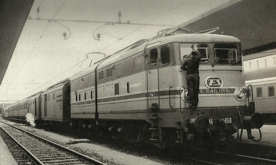

Ritorno sull' argomento carri riscaldo accoppiati a locomotori elettrici con questa foto da pubblicazione FS , certo il treno non sembra un Direttissimo...
E 646.jpg [ 213.01 KiB | Osservato 7195 volte ]
Giancarlo
