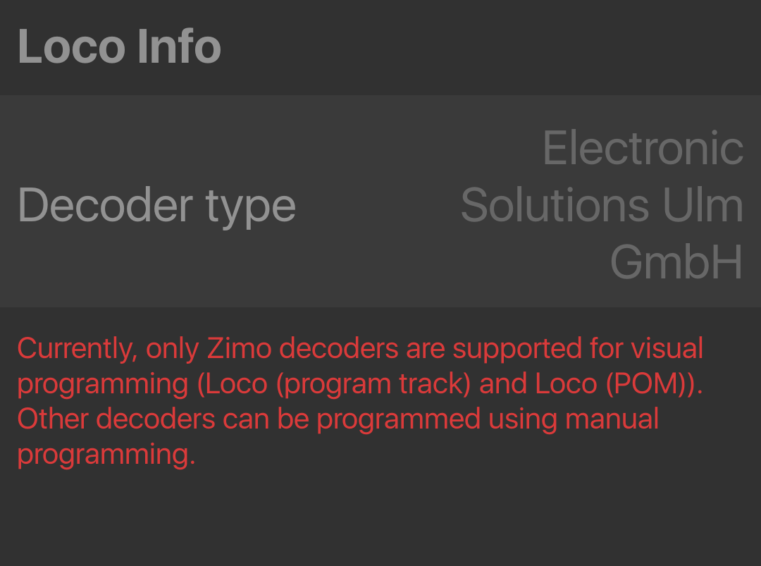

Negativo
Allego file messaggio di errore con decoder Esu
Screenshot_20211008-142014~2.png [ 55.58 KiB | Osservato 4632 volte ]

MessaggioInviato: venerdì 8 ottobre 2021, 13:31
Messaggi: 333
Supertrooper ha scritto:
Negativo
Leggo quello che c'è scritto
"other decoders can be programmed using manual programming".
E si leggono sia da binario di programmazione che di linea via Railcom.
 Oggetto del messaggio: Re: Roco Z21 e router
MessaggioInviato: venerdì 8 ottobre 2021, 13:34
Iscritto il: lunedì 10 giugno 2019, 8:49
Messaggi: 16
Infatti il mio riferimento era al fatto che anzi l'applicazione alcune cose non le faceva.
Quindi non era per niente risolutivo l'uso dell' app
