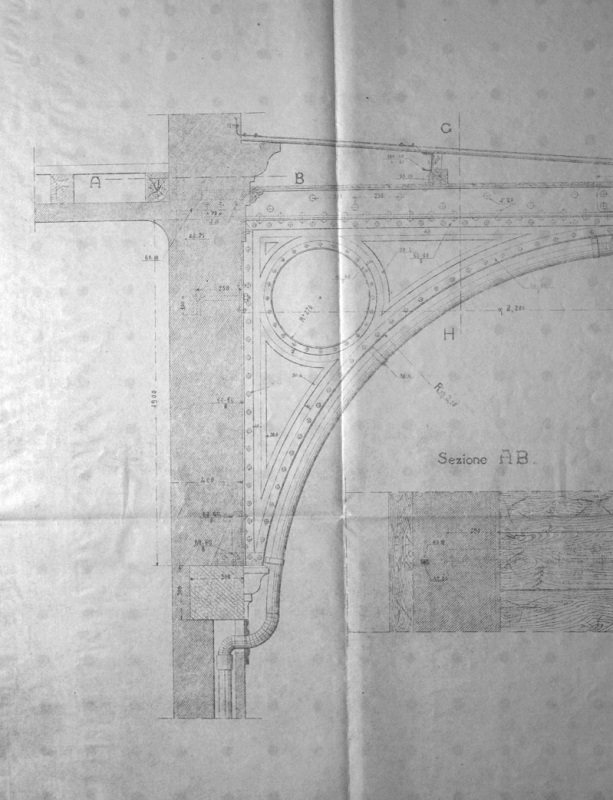

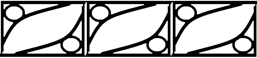

Tempo fà feci queste:
L per pensiline jpg.jpg [ 48.11 KiB | Osservato 6685 volte ]
 Oggetto del messaggio: Re: Aiuto! Realizzazione sostegni pensilina in H0
MessaggioInviato: giovedì 27 agosto 2015, 14:52
Messaggi: 2075
Località: Treviso

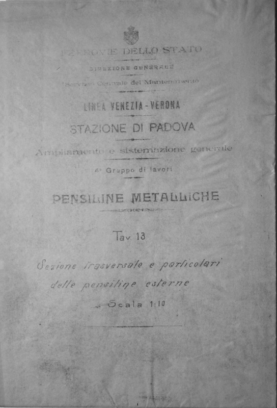

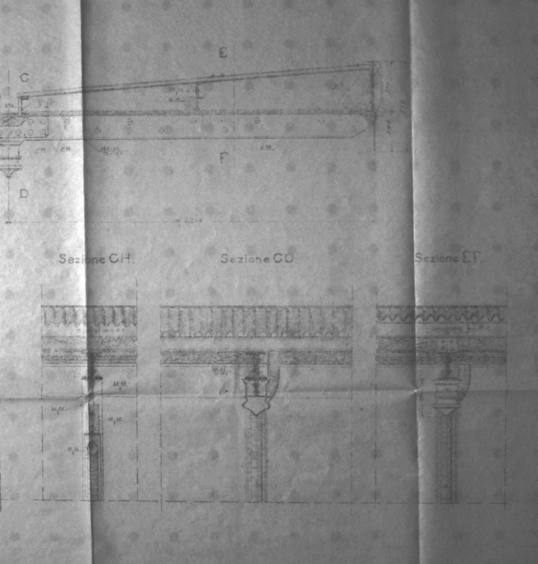

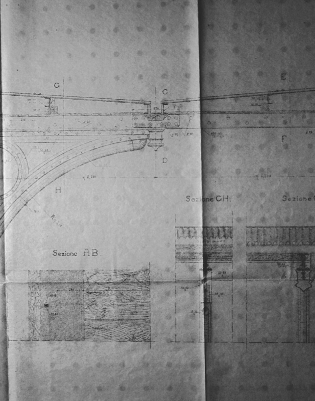

Non so se possano esserti utili questi disegni, almeno per prendere qualche spunto...
0001.JPG [ 117.64 KiB | Osservato 6532 volte ]
0002.JPG [ 151.03 KiB | Osservato 6532 volte ]
0003.JPG [ 183.15 KiB | Osservato 6532 volte ]
0004.JPG [ 165.39 KiB | Osservato 6532 volte ]

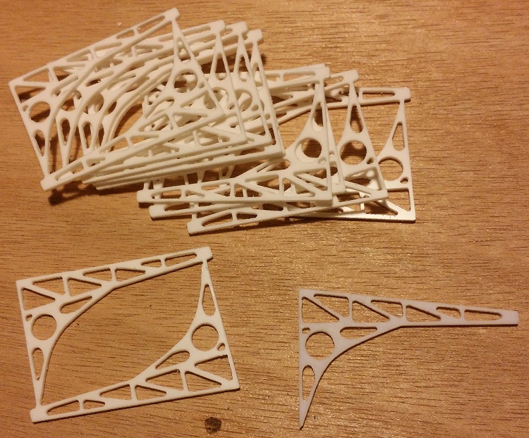

Eccole quà...
Sataffe per pensilina 4.jpg [ 229.97 KiB | Osservato 6195 volte ]
MessaggioInviato: venerdì 25 settembre 2015, 6:54
Messaggi: 2262
Località: Catanzaro
Grazie a Massimo, ieri ho ricevuto i sostegni come da foto, stupendi e ben fatti.
Inviato dal mio SM-T705 utilizzando Tapatalk

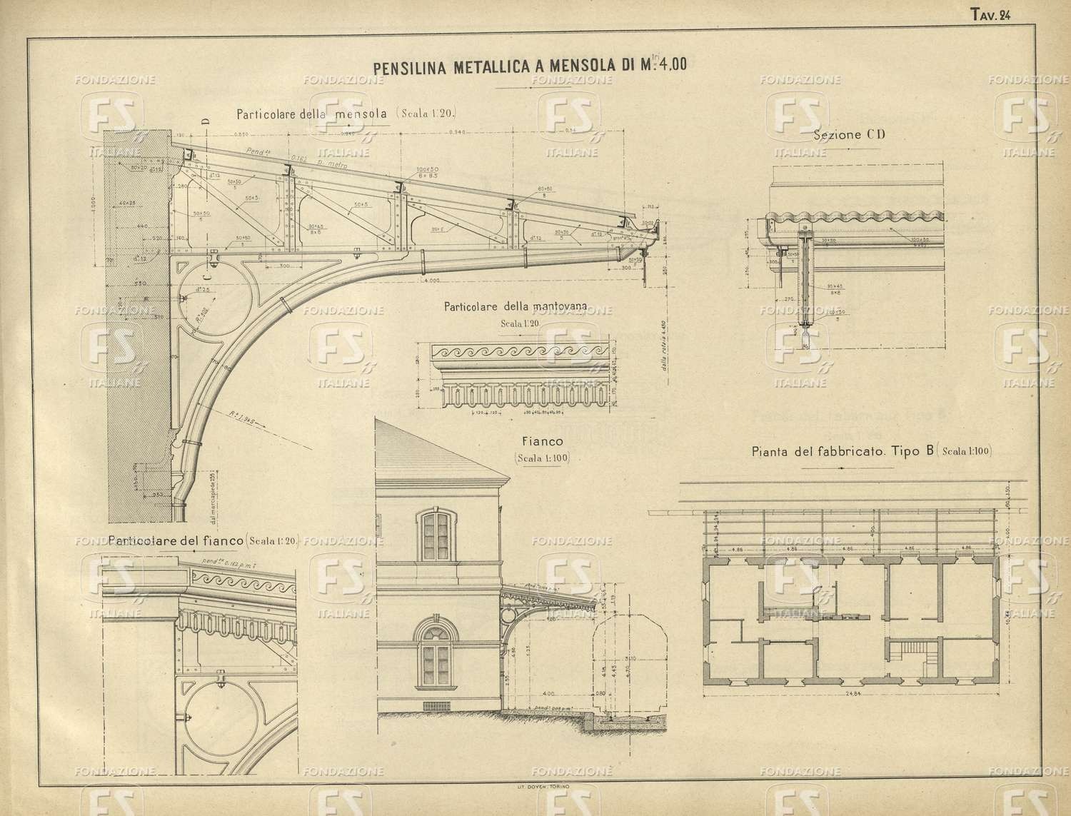

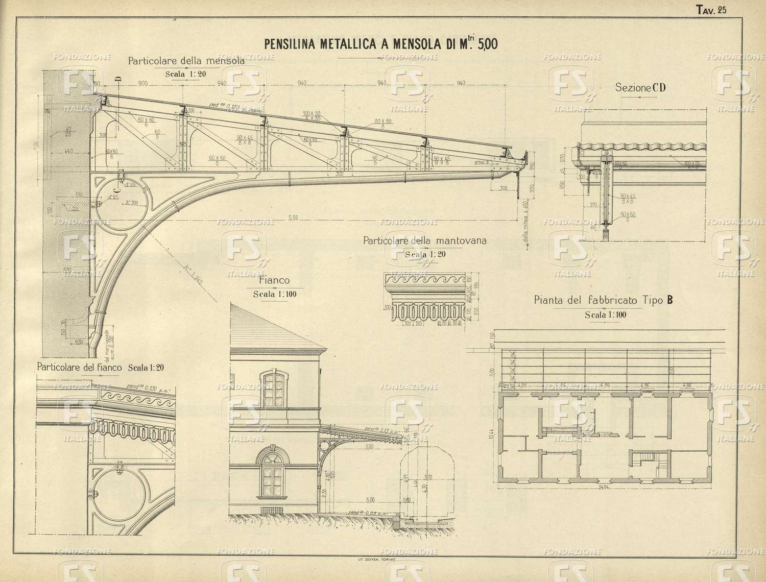

Bellissimi i disegni dove si possono scaricare?Sui disegni Fondazione FS esistono disegni di pensiline o tettoie metalliche per stazione?Grazie
MessaggioInviato: lunedì 11 ottobre 2021, 19:48
Sul sito di fondazione, ci sono tutti i disegni dei sostegni, a seconda della lunghezza della copertura. Cerca sugli album, con un po' di pazienza li trovi.
MessaggioInviato: giovedì 14 ottobre 2021, 20:00
Scaricate da fondazione FS
AL_SLC_1890_0002_0030.jpg [ 252.77 KiB | Osservato 3708 volte ]
AL_SLC_1890_0002_0029.jpg [ 239.21 KiB | Osservato 3708 volte ]
