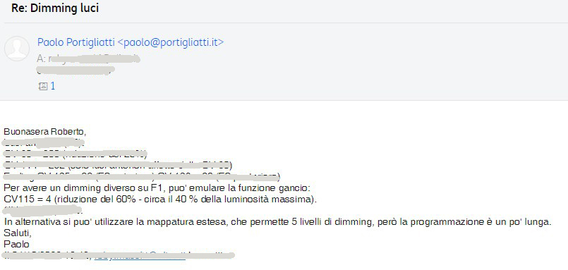

Premettendo che non ho favoritismi verso una marca o un’altra, sinceramente 4 dimmings diversi non mi sono mai serviti. Di solito riduco la luminosità delle luci rosse e aggiungo la luce cabina.
Però si può fare anche sugli Zimo.
Io solitamente per le luci rosse procedo con la mascheratura tramite la riduzione di tutti i PWM (riduzione nella CV60) ad eccezione di quelli da non ridurre (CV114 per l’esclusione).
Per aggiungerne un altro si emula la funzione gancio elettromagnetico (ad es. CV129 per F3) e si riduce il PWM con la CV115. Chiaramente in assenza di gancio elettromagnetico.
Si dovrebbe potere aggiungerne un altro con la regolazione dell’intensità sul generatore fumo (CV137,138 e 139).
Comunque per dare evidenza della possibilità allego una risposta di P.Portigliatti di qualche tempo fa.
