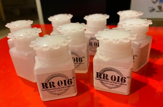

Domenica, alla borsa scambio di Cuggiono, ho trovato una persona che ha chiuso il negozio di modellismo in questi anni di Covid. Parlando del materiale che gli era rimasto ho scoperto che aveva ancora una decina di flaconcini di RR016 - per rifare gli anelli di aderenza sulle locomotive - e stamattina li ho recuperati, insieme a dell'altro materiare che aveva ancora.
A chi fosse interessato, posso consegnarlo di persona ad una delle prossime borse scambio (ad es. Saronno il 12 Dic.).
Costo: 13 Euro
