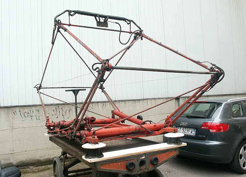

Messaggi: 1786
270** ha scritto:
V........
art. 63627 loco 645.102 castano isabella: metterei un PANTOGRAFO FS52 strisciante curvo
art. 63859 loco 636.276 XMPR: metterei un PANTOGRAFO FS52 strisciante piatto
art. 63892 loco 444.041 XMPR2: metterei un PANTOGRAFO FS52/92 con strisciante rialzato (alettone)
art. 63629.1 loco 636.113: metterei un PANTOGRAFO FS42 (lo monta già ma è un sommerfeldt inguardabile) ma non so di preciso quale
Corretto per le prime 3 loco.
Per la e636 113 invece il pantografo giusto è il 42LR (c.d. leggero rinforzato) che è quello più diffusamente installato sulle motrici e636 ed e424.

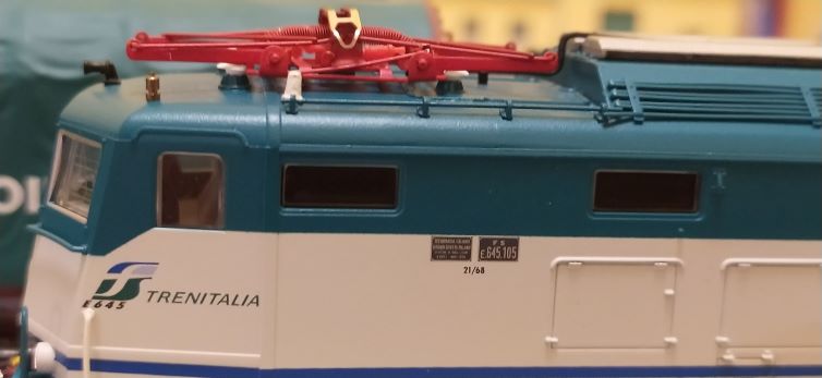

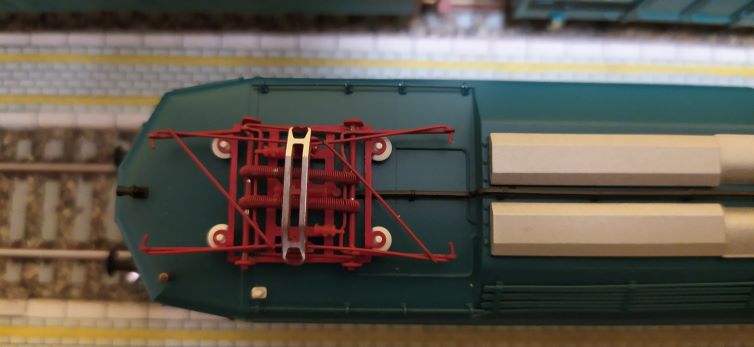

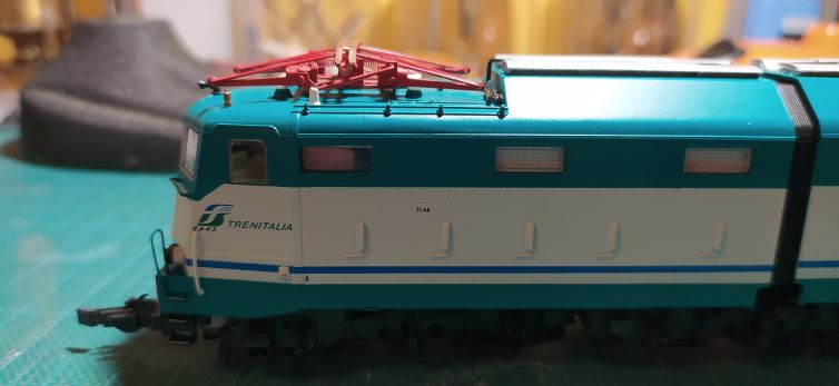

Buona sera, alla fine ho sostituito i vecchi Sommerfiedt alla E645 105 XMPR, coni Rivarossi HC8056 FS 52 strisciante piatto.
Devo dire che una volta montati i martinetti pneumatici (negli aggiuntivi), e installato il pantografo sulla macchina, sono abbastanza soddisfatto.
Ho mantenuto gli isolatori Roco, anche si di diametro leggermente più grandi , perché quelli Rivarossi mi sembravano visibilmente troppo alti.
Nei prossimi giorni stessa sostituzione alla Camilla.
buona serata
Scania

Come previsto.
Ci sono anche pantografi HR più belli (come quelli delle ultime articolate) ma non si trovano...
