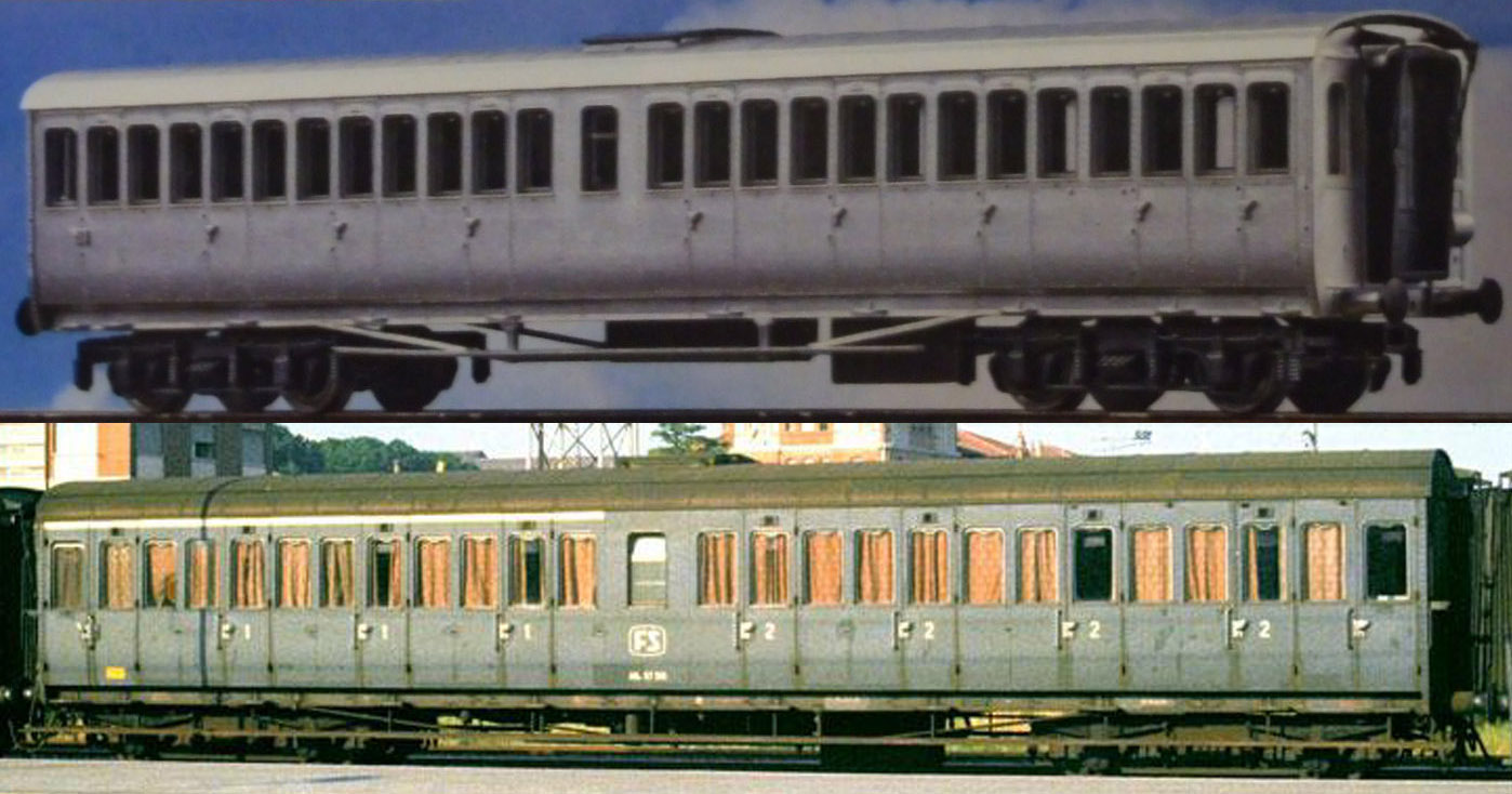

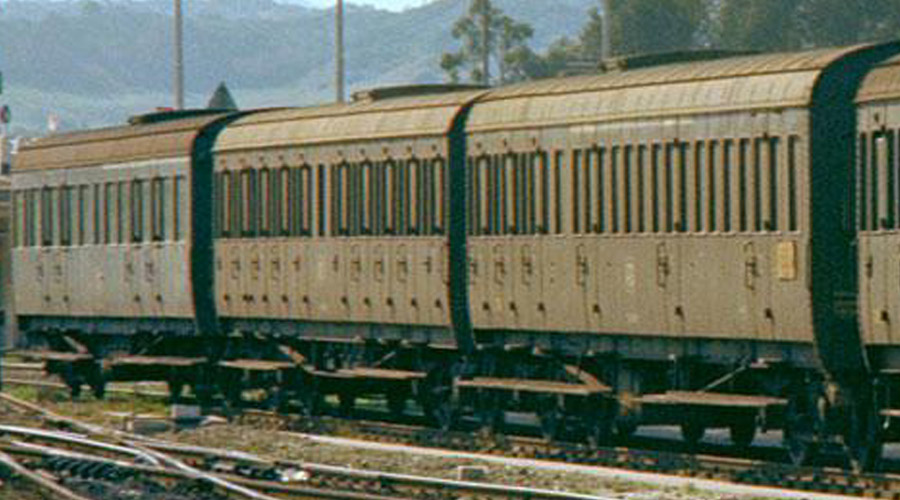

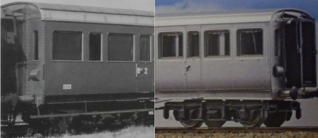

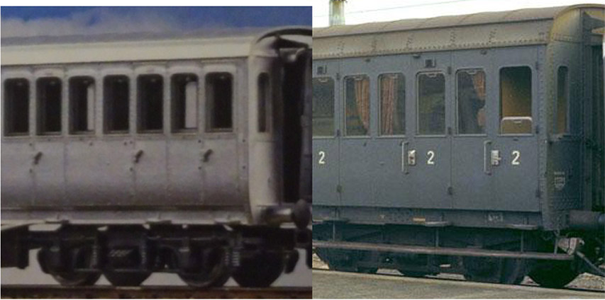

Ormai Acme è l'unica ad occuparsi di carrozze FS di vecchio tipo e l'annuncio delle Centoporte lunghe (Cz39000, Bz27000, ABz57000) sarà stato assai gradito dai pochissimi appassionati che ancora si ricordano di queste carrozze.
Tuttavia mi pare impossibile che alla Acme non si siano accorti delle notevoli differenze di proporzioni in altezza tra le carrozze vere (tra l'altro ancora esistenti) e i prototipi presentati a Novegro; anche ad una rapida occhiata si vede
come il tetto risulti troppo schiacciato e la fascia dei finestrini sia posizionata eccessivamente verso l'alto, ampliando di conseguenza la parte bassa della fiancata.
Pare quasi siano state utilizzate le stesse misure delle centoporte a cassa di legno precedentemente prodotte.
Spero comunque si tratti di prototipi allestiti per la fiera e non definitivi... sarebbe un vero peccato far uscire un modello approssimativo per delle carrozze storiche così interessanti.

a me sembra male riprodotta anche la curvatura del tetto oltre al problema da te evidenziato
ma ovviamente è una impressione che si basa su un campione di prestampa, attendiamo fiduciosi il modello finito.

Osservazioni molto colte e condivisibili. Viste le immagini direi che le problematiche non sono trascurabili. Le proporzioni sono molto alterate, le vetture potranno scaturire dettagliate, piacevoli, ma completamente difformi dall'immagine complessiva dei rotabili riprodotti. Nel caso della ABz57000 la situazione (mi) appare veramente problematica (finestrini difformi e difformemente collocati, soprattutto).
Una review di progetto appare obbligatoria

A me pare che ci sia un problema un po' su tutte le curvature, parte bassa della cassa compresa...

Mah, il confronto tra le foto al vero ed in modello è implacabile e non lascia adito a dubbi, le difformità al vero sono parecchie e non di poco conto.
Come già evidenziato da Paolo ( il Masselli ), falsano totalmente l' aspetto della carrozza.
Credo che Acme avrebbe fatto meglio a non presentare questi campioni, anche se provvisori, proprio perchè inducono ad un' infinità di dubbi che potrebbero influire sulla scelta all' acquisto.
Credo anche che, data l' oggettività e l' importanza dei difetti riscontrati, Acme dovrebbe "rassicurarci" ufficialmente sul fatto che i modelli definitivi saranno corretti.

Ma la fascia bianca della prima classe dove vorrebbero posizionarla? quasi non rimane spazio...non è possibile che le mandino in produzione così!
