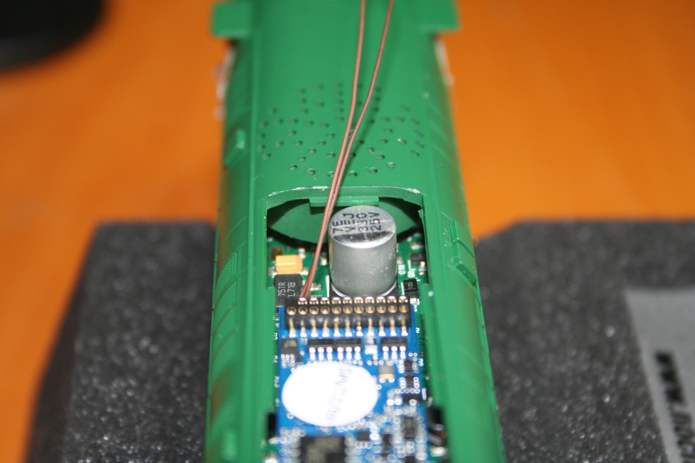

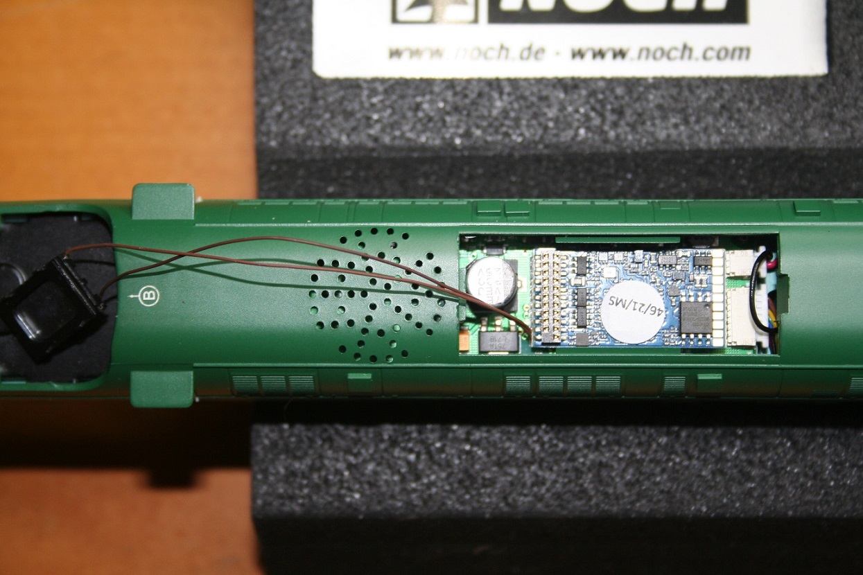

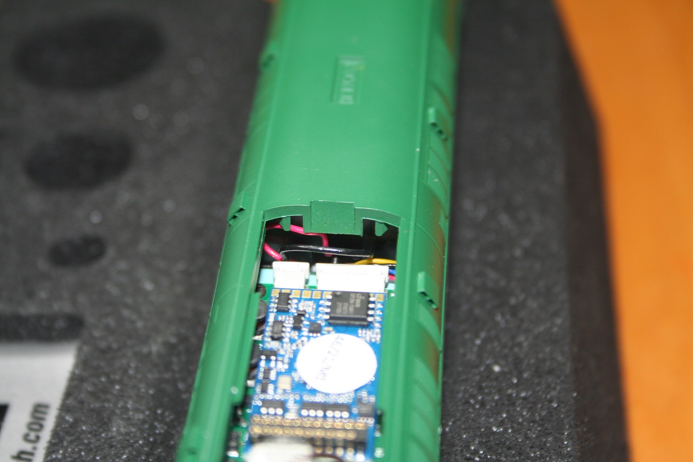

@ninni56: nelle mie istruzioni dell' ETR non si parla nemmeno di altoparlante....
Se lo vuoi montare devi aprire le casse e di certo non con delle lame come indica il -bugiardino- Acme, se non hai mai aperto un modello è meglio che ti fai aiutare
( al netto di complicanze di contatti).
Lo spazio verticale per il diffusore cubico non sono certo sia sufficente o lo si crea o devi verificare se il decoder supporta un diffusore di vecchio stile.
Passare dall'esterno... non la vedo bene.
A cassa aperta, vedi immagine:
