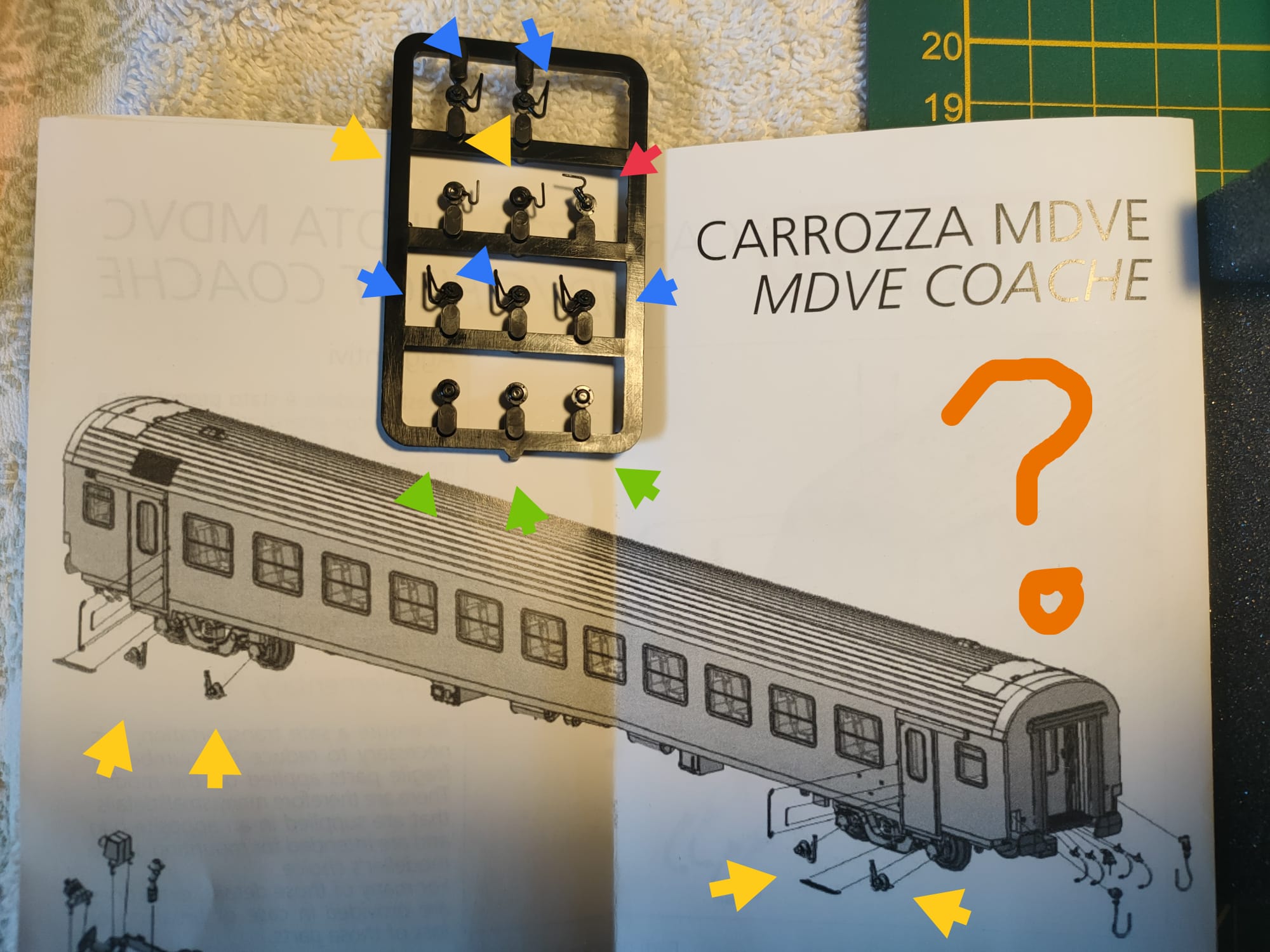

Buongiorno,
sto cercando di mettere gli aggiuntivi alle recenti carrozze Vitrains MDVE (arancio-rosso-grigio).
Qualcuno saprebbe dirmi o girarmi un modello/schema in foto per capire come applicare le 'boccole' ai carrelli?
Nella busta ce n'è sono di vari tipi (a coperchio, con il tubo a U e con il tubo che forma un anello chiuso... scusate i termini impropri). Le istruzioni, purtroppo, non aiutano (vedi foto)!
Grazie mille
aggiuntivi vitrains mdve.jpeg [ 275.44 KiB | Osservato 3050 volte ]

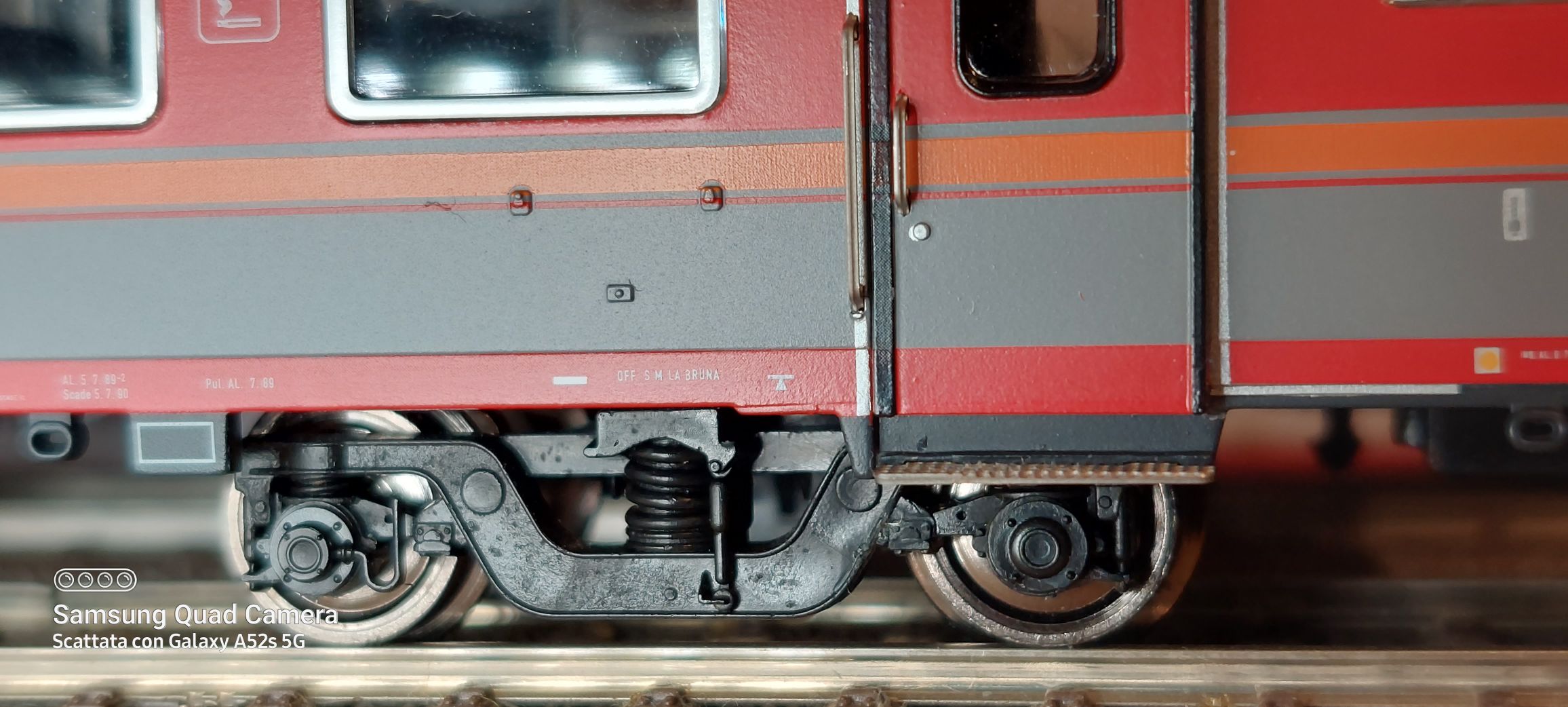

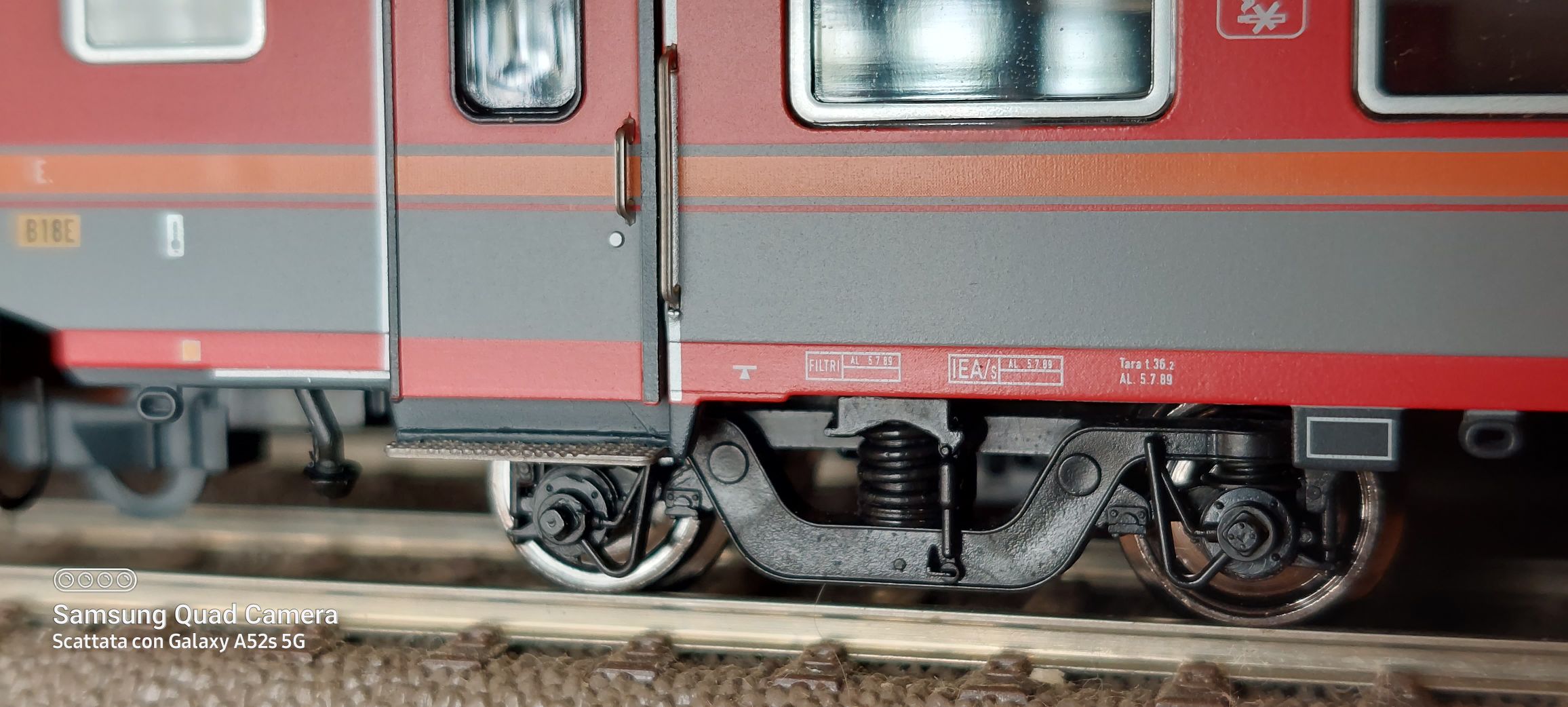

Salve.
Feci anch'io la stessa domanda anni fa e mi fu suggerito di fare così (la disposizione è eguale nei
due lati).
Saluti,
Riccardo

Ciao Riccardo, grazie mille davvero!
Ma ti hanno spiegato anche cosa rappresentano e perché vanno montati così, oppure semplicemente ti hanno dato il consiglio e basta. Sai, giusto per farmi una cultura io...
Ne approfitto: io avevo montato anche nel sotto cassa quegli elementi grigi che vanno all'incirca sotto i respingenti, non so se mi spiego. Il problema è che poi lungo le 'esse' degli scambi, per esempio, le carrozze non riescono a viaggiare perché quegli elementi grigi toccano il portagancio... Ti succedeva anche a te?
Idem con i tubi da applicare sul 'lato corto' della carrozza, proprio ai lati del portagancio. Anche loro temo siano da mettere solo se la carrozza va in vetrina... Confermi?
Io alla fine ho messo per ora solo le maniglie e le predelle sulle fiancate e lo scarico wc verticale nero sotto cassa... loro sono aggiuntivi che non inficiano con la dinamica...
GRAZIE! ;)

Allora i due cavi sono:
- uno il collegamento a massa del veicolo, non ricordo su quanti assi sia
- l'altro il sensore tachimetrico dell'antislittane, dovrevvero essere uno per asse.
In ogni caso si guarda un veicolo al vero e poi si fa il montaggio.

Questo è lo schema che ho realizzato partendo dall'osservazione delle carrozze reali. In alto a sinistra c'è lo schema degli aggiuntivi Vitrains. Sulla destra lo schema delle carrozze di prima e seconda serie (per le mdvc, mentre le mdve corrispondono alla seconda serie) con il corrispondente numero di aggiuntivo da applicare ad ogni boccola. Spero che sia sufficientemente chiaro. Eventualmente rimango disponibile per chiarimenti.
Buona serata.Immagine
