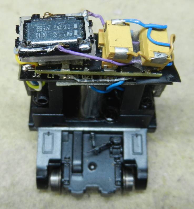

Io ho usato lo Zimo MX649, sonoro, con anche un paio di condensatori tampone (al tantalio).
https://fb.watch/aUFIZkuznL/
Mah... sbaglio o sono i suoni del Badoni 218?
Se si non sono adatti alla Sogliola...questa ha una trasmissione meccanica mentre il 218 ha una trasmissione idraulica..e poi sono diversi i motori...

I suoni sul decoder sono stati caricati proprio da Portigliatti e sono quelli del Badoni.
Che io sappia sono i più prossimi ai suoni della Sogliola.
Ah ok, benissimo grazie!!! E sarebbero quelli del video?
