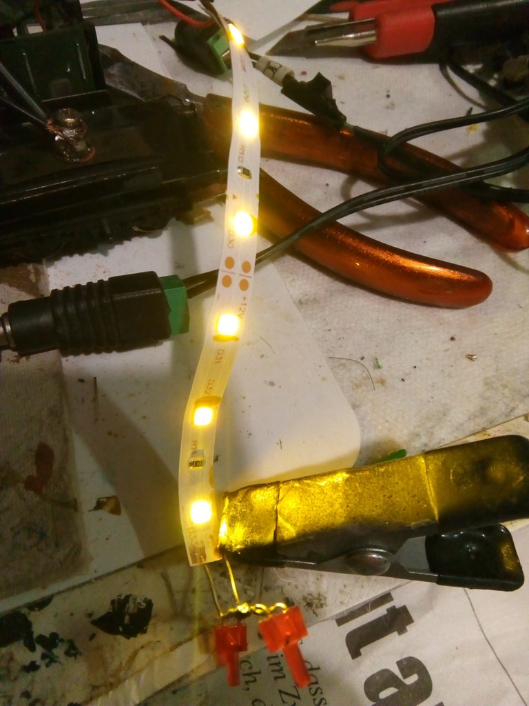

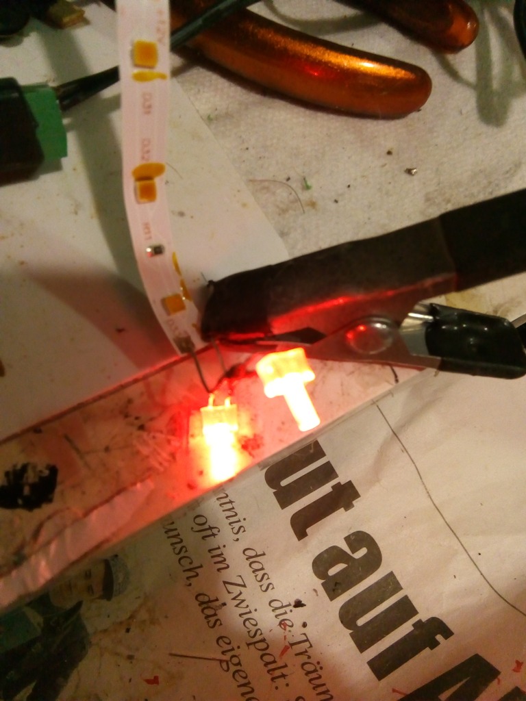

Oggi volevo illuminare un vecchio bagagliaio, inserendo anche le luci di coda.
Ho tagliato una striscia di 6 led (nelle carrozze ne uso quasi il doppio) ed ho notato che, se non collego i
due led rossi, la illuminazione dei 6 led funziona (vedi foto).
Se invece collego anche i due led rossi, i 6 led bianchi si spengono: presumo quindi che i 2 led rossi assorbano
tutta la corrente necessaria; un po' come quando si accende l'auto con fari indesiti, e all'avvio si spengono.

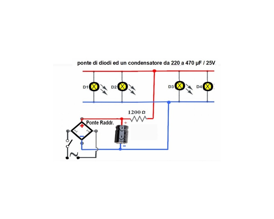

Nello specifico, lasciando il resto come è, io farei un circuitino così:. Polo+, resistenza, led 1, led 2, Polo-.
Per il valore della resistenza comincia con 1500 ohm e poi aumenta o diminuisci (qui con cautela) fino ad avere la luminosità corretta.
I led ovviamente sono orientati nello stesso modo ovvero il catodo di led1 si congiunge all'anodo di led2.

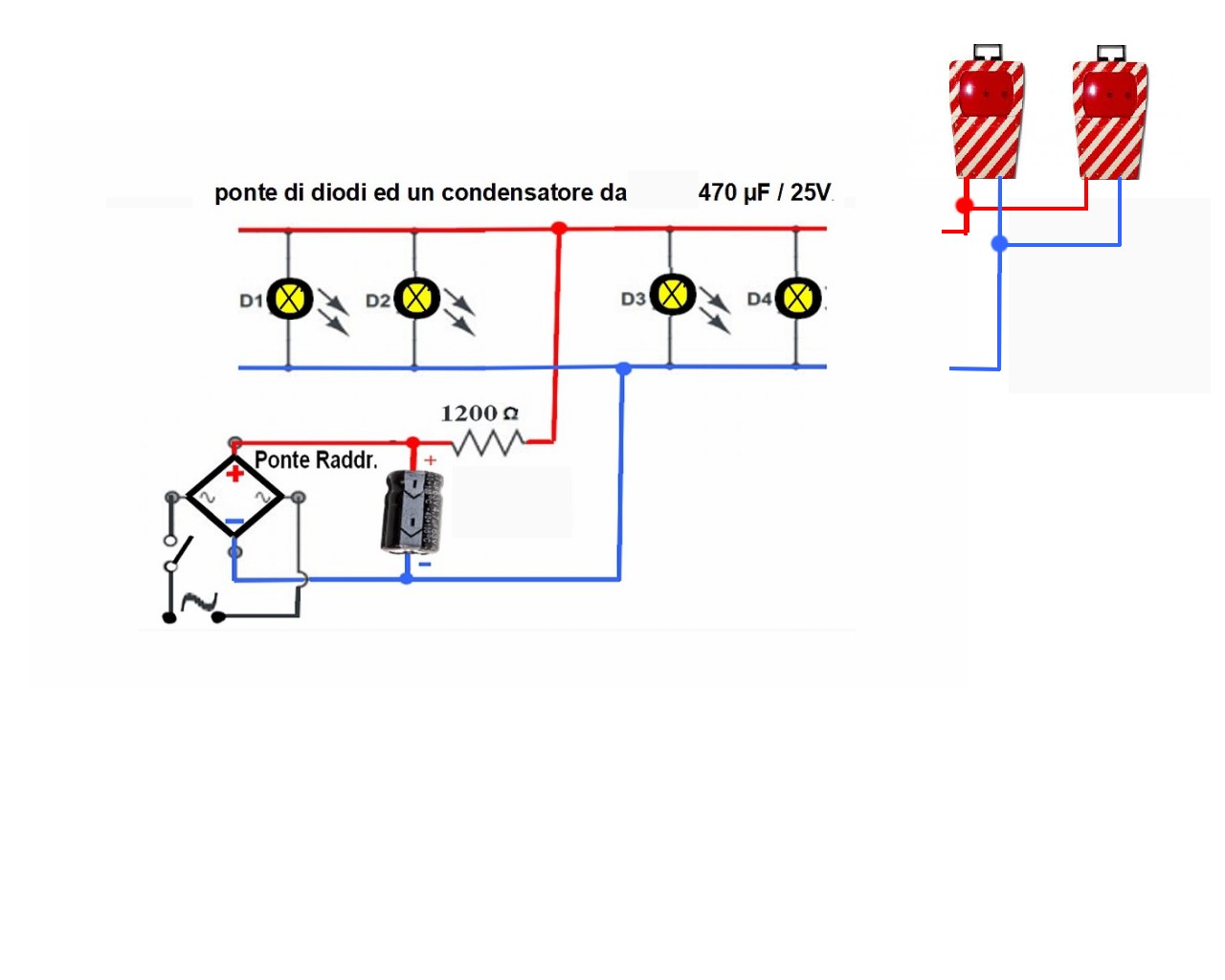

....lasciando il resto come è, io farei un circuitino così:. Polo+, resistenza, led 1, led 2, Polo-...
Cosa intendi esattamente ?
Allego il solito schemino.
Grazie ancora.
Amy

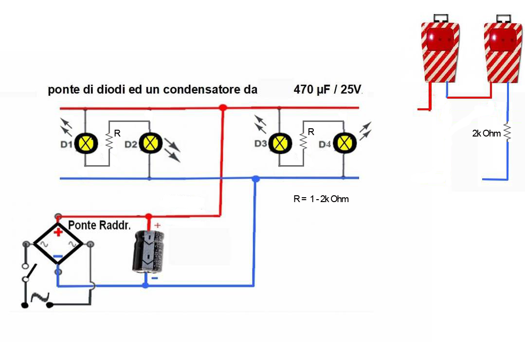

Se ti vanno bene le lanterne di fine convoglio accese fisse (non lampeggianti) uno schema possibile è questo:
2022-02-12_141508.jpg [ 202.2 KiB | Osservato 2478 volte ]

Perfetto !! Grazie.
La resistenza.... sul + o sul - è indifferente ?
Amy
 Oggetto del messaggio: Re: ..un dubbio su illuminazione .....ulteriore problema
MessaggioInviato: sabato 12 febbraio 2022, 17:42
Messaggi: 1752
Certo. La R limita la corrente e non ha polarità.
