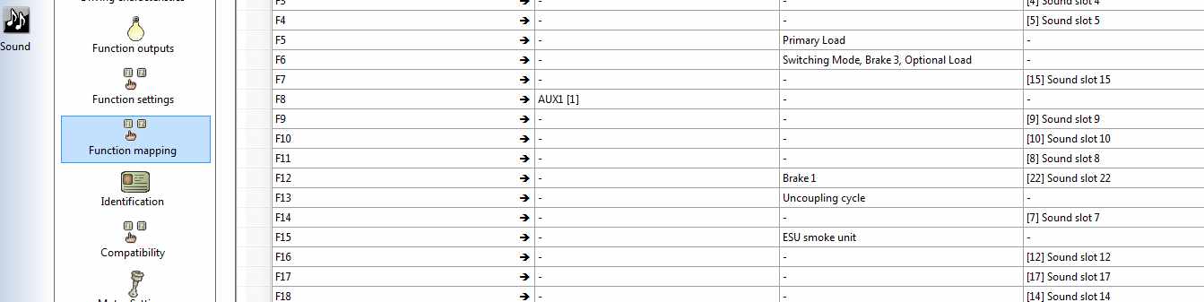

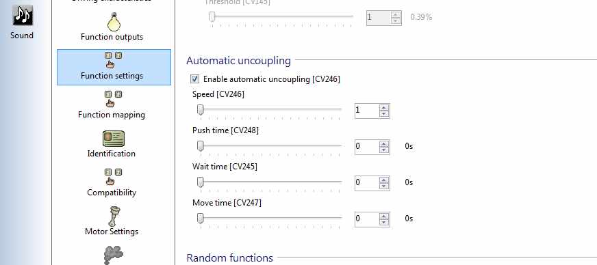

ho cercato in rete per lo sgancio automatico con ganci krois, imposto quello che c'è scritto, ma non riesco a farla muovere
il decoder è un esu V4 DCC

Immagino che tu abbia modificato le impostazioni del decoder con ll lokprogrammer ... ma poi hai provveduto a trasferirle sul decoder?
Comunque salva in un file la configurazione così come la hai modificata (con le apposite funzioni del LP) e poi allegala (magari in formato zip) a questo topic così possiamo darci un'occhiata.

MessaggioInviato: martedì 15 luglio 2025, 12:19
Messaggi: 1736
Per farla muovere (indietro, sgancio e poi avanti) devi impostare il ciclo di sgancio (vedi linea F13) e poi impostare i relativi valori (nell'immagine non sono impostati):
