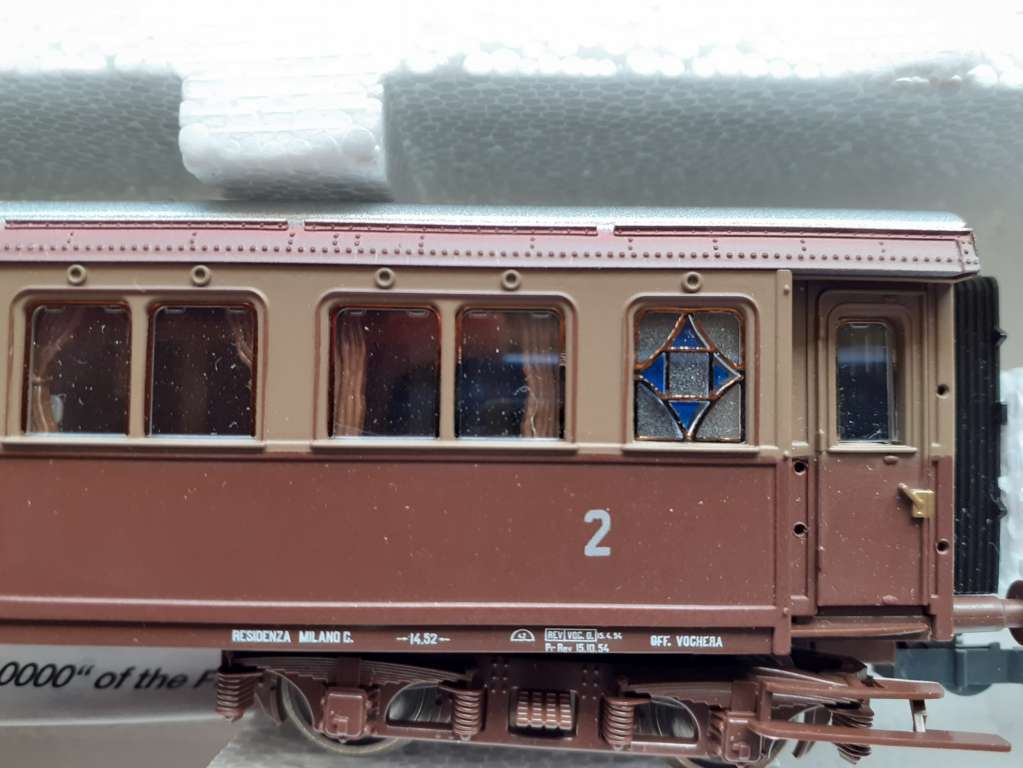

Ciao a tutti,
avrei bisogno di un consiglio. Volevo antergare alla seconda metà degli anni trenta la carrozza cod 44702 castano isabella.
Potete darmi un consiglio per eliminare il numero della classe sulle fiancate senza rovinare il castano sottostante?
Giuseppe

Io ho usato olio idraulico su un cottonfiocc passandolo molto delicatamente

Per pignoleria dovresti anche modificare le scritte sul longherone

Poi come le fai le nuove (anzi le vecchie) iscrizioni?
Ma per olio idraulico intendi quello per i freni?
Dato che sono molto piccole pensavo di non toccarle
Pensavo di costruirmi una maschera con i numeri romani e andare di pennello

Le ho fatte fare da una ditta che fa decals

Le decals numeri romani le aveva anche GeG....
Per togliere i numeri vecchi io proverei con un qualcosa di affilato ma di plastica, tipo che so il tappo della BIC sfregando leggermente.
Poi magari con carta abrasiva del 1000 ed acqua, molto leggero e "prendendo largo".
L'olio DOT mi fa paura.

Puoi usare un grattabugie con mina in fibra di vetro diametro 2-3 mm (si trovano su internet a prezzi abbordabili), grattando con una leggera pressione in modo da eliminare solo la vernice del numero senza intaccare quella della carrozza. Tieni conto che duve avrai grattato la vernice del numlero la sottostante vernice risulterà un po' opaca.
Il grattabugie è comodo anche per pulire le parti metalliche, stai attento alle fibre che inevitabilmente si diperdono sono fastidiosissime quando si piantano nelle dita.

Personalmente, per cambiare marcatura alle carrozze 20.000 FS di Roco (nel mio caso quelle in grigio ardesia) mi sono trovato bene usando uno stuzzicadenti con mano leggera.
All'inizio non sembra che accada nulla ma poi, piano piano, si avverte via via una maggiore frizione e il colore grattato comincia a venire giù, lasciando il fondo sottostante senza danni, soprattutto se ogni tanto si ha l'accortezza di bagnare in acqua la punta dello stuzzicadenti stesso.
Hai usato questo sistema anche con altre cose non Roco?

Personalmente ci sono riuscito con della carta 4000 in acqua, senza intaccare in alcun modo lo spessore della vernice sottostante. Ma ci vuole tanta acqua, e mano regolare.
