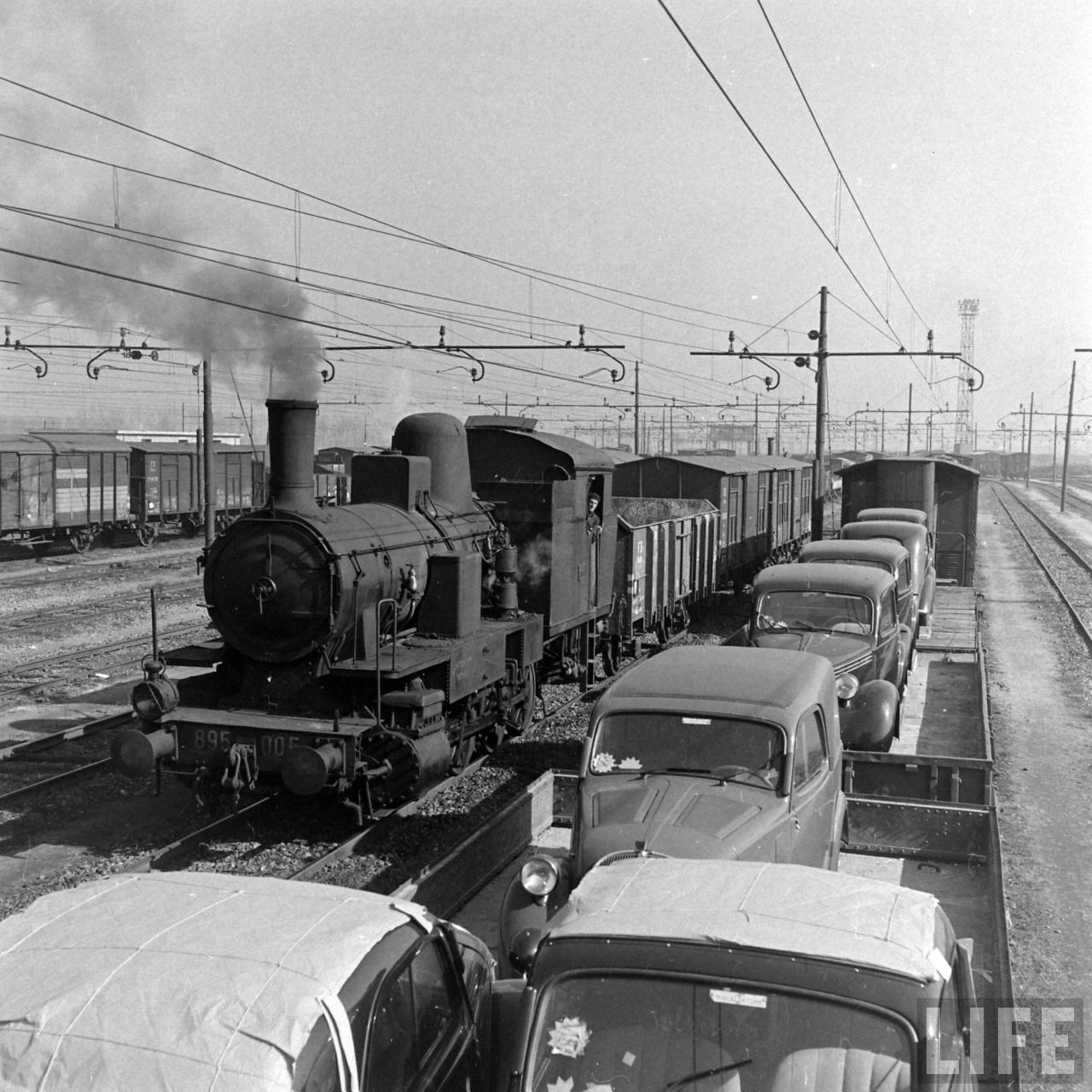

Per me il piano di carico era color legno, non verniciato. Tempo fa avevo trovato questa foto, e secondo me, appunto, non è verniciato.
C__Data_Users_DefApps_AppData_INTERNETEXPLORER_Temp_Saved Images_genova-marittima-porto3.jpg
C__Data_Users_DefApps_AppData_INTERNETEXPLORER_Temp_Saved Images_genova-marittima-porto3.jpg [ 82.54 KiB | Osservato 5162 volte ]

ho anche questa
b3fe8df0858bec88_large.jpg [ 215.37 KiB | Osservato 5121 volte ]

Grazie dei contributi, le mie poche foto a colori sono prese da terra e non si vede minimamente il pianale. Ho memoria di tavolati in legno completamente sverniciati, ma avrebbe potuto essere causato dall'uso intensivo e dalla prolungata esposizione al sole e alla pioggia.

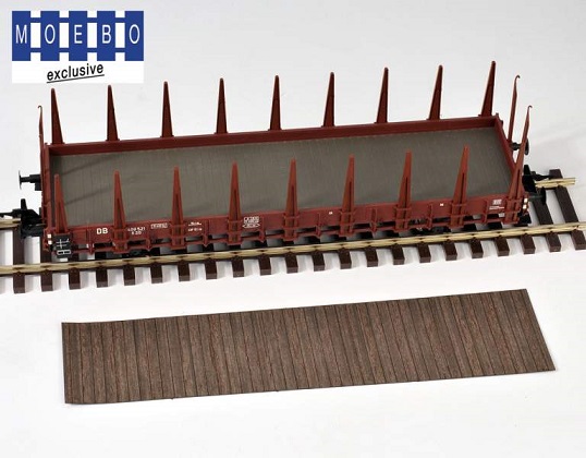

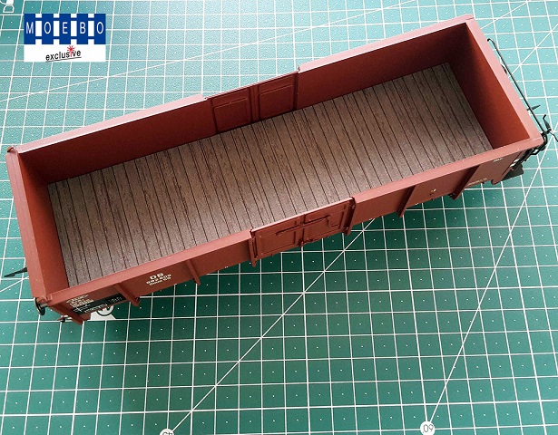

Per migliorare il piano di carico dei carri aperti esistono i bellissimi fogli in finto legno della tedesca Moebo.
Sono di 0,4 mm di spessore e si possono adattare a qualsiasi tipo e dimensione di carro.
Moebo3.jpg [ 212.7 KiB | Osservato 4735 volte ]
Moebo1jpg.jpg [ 68.12 KiB | Osservato 4735 volte ]

Scusate: qualcuno capisce che marca è quel carro "E" della DB?
Riccardo
 Oggetto del messaggio: Re: Colore dei tavolati dei carri P e L
MessaggioInviato: venerdì 25 marzo 2022, 9:12
Messaggi: 2308
Località: Più a est di Vienna
Non vorrei dire sciocchezze, ma mi sembra in scala 0.
MessaggioInviato: venerdì 25 marzo 2022, 9:17
Nome: Enzo Motta
Iscritto il: giovedì 19 gennaio 2006, 17:44
Messaggi: 341
Località: VR
Anch'io credo che siano tutti e due Lenz in scala 0, il tipo di gancio è inequivocabile
