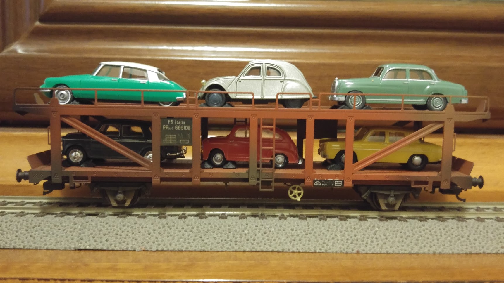

All'inizio con questi
scansione0049vv3.jpg [ 106.79 KiB | Osservato 6447 volte ]
scansione0052us4.jpg [ 123.47 KiB | Osservato 6447 volte ]

La versione modellistica è stata prodotta da SAGI.
Maurizio
PPaut c.jpg [ 238.87 KiB | Osservato 6262 volte ]

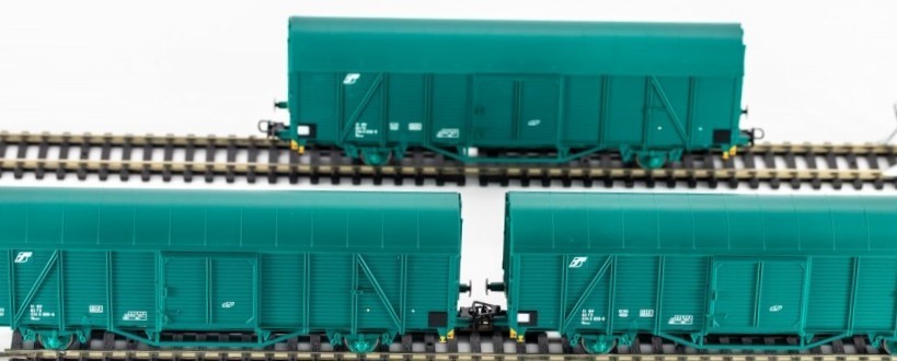

Ecco l' Hbccqs:
OS4213.jpg [ 54.12 KiB | Osservato 6003 volte ]
Realizzato da Oskar in 2 set da 3 carri ognuno: art. 4212 e 4213.
Per qualche imperscrutabile motivo Oskar ha realizzato entrambi i set in livrea verde XMPR, ambientandoli dalla seconda metà degli anni '90 a fine servizio nel nuovo secolo, ossia in ep.V / VI. A proposito qualcheduno sa quando uscirono di servizio ?
Il negozio Minimondo, però, commercializzò la stessa tipologia di carro con livrea e marcature in ep.III ( all' epoca era classificato HHe ). Stampate di Oskar e decorazione di Acme ( ebbene sì, par strano ma è proprio così... ).
Minimondo realizzò 2 articoli: MN001 ( 1 carro HHe ) e MN002 ( 2 carri HHe con numerazioni diverse ).
Oskar, con poco sforzo, potrebbe riproporre gli HHe sia in ep.IV, che in ep. III.
