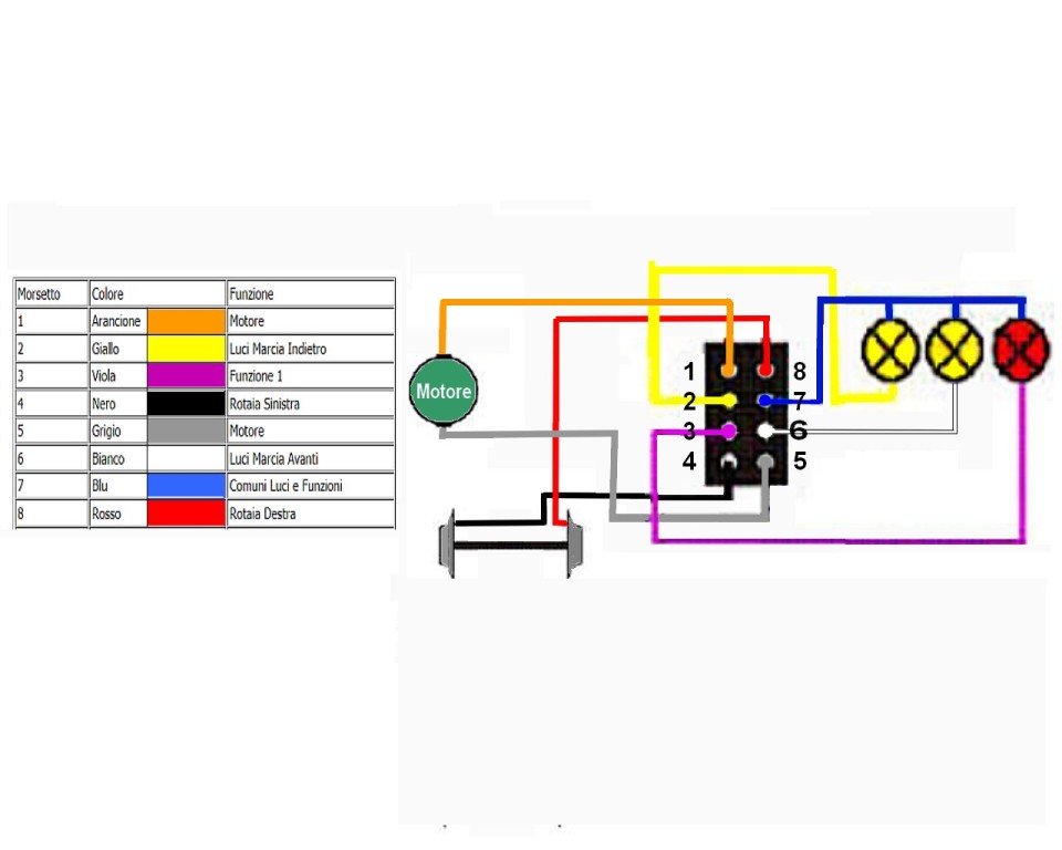

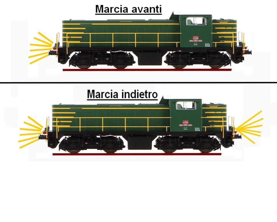

Buongiorno.
Come dalle foto allegate (il modello è uno a caso...) vorrei avere la possibiltà di ottenere
le luci accese davanti e spente dietro, viaggiando a marcia avanti e invece avere
tutte 4 le luci accese viaggiando a marcia indietro.
Basta fare un cavallotto ?
Grazie.

In digitale o analogico?
Sempre e comunque dipende dai cablaggi interni e/o dal PCB se presente.
Quindi quale locomotiva esattamente?
Fare un semplice ponte senza avere chiarito quanto sopra può fare danni, anzi.

La cosa può essere facile da ottenere solo programmando il decoder in maniera che faccia quello che chiedi. Non farei interventi sul PCB per modificare la circuitazione, rischio di fare danni irreversibili su stampati sempre più complessi, anche se di per sè, basterebbe un diodo che porti il negativo delle luci posteriori al piedino delle luci anteriori.

Giustamente come dice marco_58 ogni locomotiva va valutata singolarmente.
Per darti la logica dell'operazione, con il presupposto che si parla di DCC, serve:
1. avere le luci bianche collegate ad un'uscita (es. filo bianco)
2. avere le luci bianche posteriori collegate ad un'altra uscita ( filo giallo)
3. avere le luci rosse posteriori collegate (solo) ad una terza uscita (es. Aux1 cioè al filo verde)
4. avere le luci rosse anteriori collegate (solo) ad una quarta uscita (es. Aux2 cioè al filo marrone) o non averle collegate (senza la possibilità di attivarle)
Dopo di che si associano ad esempio:
a. le luci bianche anteriori - Front Light - a F0F
b. le luci bianche posteriori e quelle anteriori (cioè Rear Light e Front Light) a F0R
c. le luci rosse posteriori a F1 (le accendi/spegni quando vuoi).

fai prima a dire che decoder ha la loco e si vede come configurare le uscite F0...
questo se le luci della loco sono tutte bianche.
