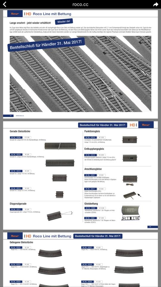

ciao a tutti, la notizia è partita dalla pagina facebook C.F.M. (Composizioni Ferroviarie Modellistiche) giovedì 12/01 in mattinata e data la scarsa visibilità che ha ottenuto il topic sul social, lo ripropongo qui sul forum. Qualcuno ne sa di più? Pareri in merito? Vi allego una foto tratta dal catalogo 2017...
new Roco Line.jpg [ 74.39 KiB | Osservato 9853 volte ]

In realtà il roco line con massicciata esiste dal 1990 (anno più, anno meno). Ritorna solo a catalogo (insieme alla versione senza massicciata, che a catalogo ci é sempre stata).

si, lo so. Mi interessava dibattere sul ritorno nei cataloghi del sistema Roco Line con massicciata. Più che altro per capire se i materiali sono rimasti invariati rispetto alla produzione pre-2004, se la geometria del sistema è la stessa medesima del sistema senza massicciata e simili. Da notare che sono sparite le classiche prime due traversine totalmente irrealistiche, presenti nel sistema senza massicciata!

Roco interruppe la produzione del sistema con massicciata dopo il cambio di proprieta' perché il brevetto della massicciata era rimasto nelle mani della vedova Rossler ( l' Ing. Rossler fu il fondatore di Roco ). Il motivo mi e' ignoto, ma ando' così. Evidentemente ora Roco ha riacquisito il brevetto e ha ripreso la produzione.
Ne sono felice. Negli ultimi 5 anni sono andato nei matti per acquistare l' armamento Roco Line con massicciata che mi mancava per il mio futuro plastico ed ora ne ho un buon rifornimento. Senz' altro, quando iniziero' la costruzione, qualcosa mi manchera' e il fatto di poterlo acquistare semplicemente in un qualsiasi negozio ben fornito, mi facilitera' non poco le cose.
Vengo ora a rispondere al quesito di Davide. Non ho esaminato nel dettaglio il nuovo catalogo, confrontandolo coi vecchi, ma il sistema Roco Line con massicciata e' perfettamente identico al Roco Line senza massicciata.
Tanto che le massicciate dei binari presentano dei pin in cui si incastrano i binari senza massicciata, sfruttando i forellini corrispondenti sul fondo delle traversine. Operazione che ho fatto diverse volte quando ho acquistato di occasione solamente le massicciate.
Per i deviatoi, invece, questa operazione non e' possibile, perché sono connessi in maniera permanente con la massicciata e cercare di togliere la massicciata comporta la rotture di alcune traversine.

Non capisco perche' dal catalogo delle novita', edizione italiana/spagnola pag.94, Roco dia ai rivenditori come termine ultimo per gli ordini il 31-05-2017. Sara' mica una "action" a tempo determinato ? Mi parrebbe un assurdo...

però dalle foto sembra che i nuovi modelli con massicciata differiscono da quelli della vecchia produzione per il design delle traversine: come ho già sottolineato nel mio precedente intervento, a quanto pare sembra che siano sparite le caratteristiche prime due traversine presenti all'estremità di ogni singolo binario, del tutto inguardabili, optando per un design molto vicino a quello del binario Geo Line. Non ho il catalogo sotto mano ma dall'intervento di Stefano, presumo che la geometria costruttiva del tracciato sia la stessa medesima del sistema Roco Line oggi giorno in commercio, o sbaglio?

Esattamente, i Roco Line con e senza massicciata sono nati contemporaneamente e in parallelo e sono perfettamente identici nella geometria.
L' unica differenza sta, per l' appunto, nella presenza o meno della massicciata.
Concetto molto intelligente che consente di avere due sistemi, sviluppando un sistema di binari a cui si puo' aggiungere un sistema di massicciata.
Per quanto riguarda la giunzione delle due traversine terminali, dal nuovo catalogo mi par proprio che sia stata mantenuta. Purtroppo, ingrandendola, l' immagine sgrana e non si vede bene.
Comunque, non vedo perché Roco dovrebbe fare una qualche variazione su di un sistema consolidato da quasi 30 anni...
Meglio farebbe, ad esempio, a sviluppare il deviatoio inglese doppio, che manca all' assortimento.
Anche se, in effetti, il sistema Roco prevede il Baeseler, che ha la stessa identica funzione, purtroppo per noi italiani mai usato in Italia.

Intanto non è plastica ma...gomma......quindi fa anche da base per silenziare il tutto...senza aggiungere sughero....in piu' si puo' tagliare ed è comoda per nascondere cavi e simili.
Si forse sembra bruttina a primo impatto ma sporcata a dovere fa la sua figura.
....e poi, ha una forma realistica........altro che geo line e simili :twisted:

l'unico vero vantaggio rispetto al sistema tradizionale (binario + massicciata a parte) è la silezionsità. Diversi anni fa possedevo un ovale proprio con i Roco Line con massicciata e rispetto ai Lima NEM ed ai Roco Line standard, la differenza era molta. Oggi c'è in commercio (già da diversi anni) un'ottima base prodotta dalla Woodland Scenics che dovrebbe fungere proprio da dissipatore acustico ma il risultato non è lo stesso. Poi c'è la parte tecnica e di estetica del sistema, ma questo è un altro paio di maniche. Anche io sono d'accordo che con un bravo artista del fai da te, una sporcatura adeguata della massicciata in gomma unita al suo "potere" fonoassorbente ne fa un prodotto eccellente. Il costo è una cosa a parte ma volendo c'è il mercato dell'usato...
