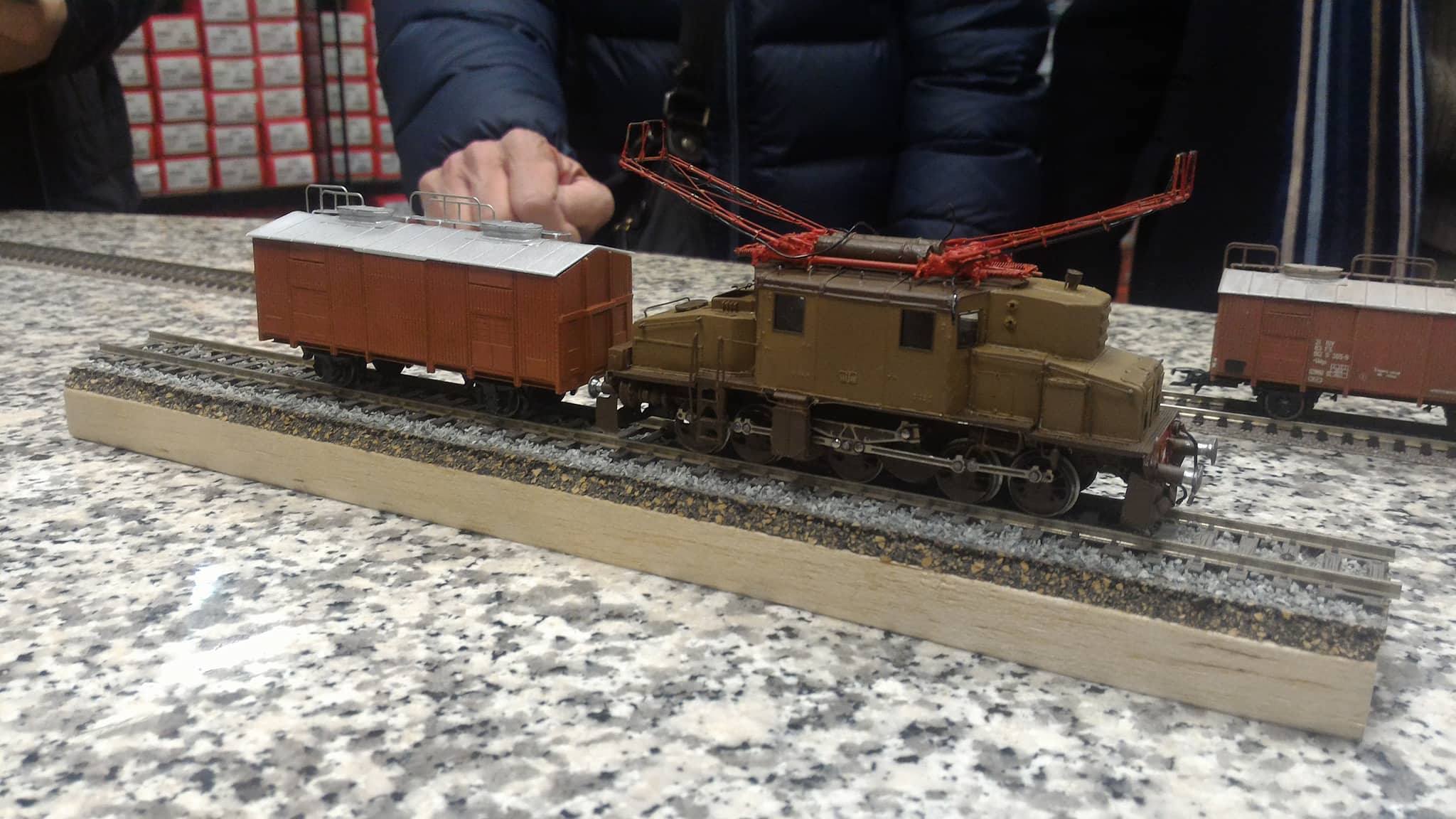

La 551.088 fu in servizio presso il Deposito di Torino, e le principali foto documentative (grazie anche al Bruno Cividini ed a Gianfranco Ferro) la ritraggono in perfetta livrea post. revisione. il 22-6-1954.
L'unità, differisce dalle tradizionali E.551 con avancorpo simmetrico in quanto modificata all'anteriore con il caratteristico "armadio interruttore invertitore".
Così come la macchina anche il modello avrà in dotazione il gancio realistico da questo lato, proprio ad evidenziare l'armadio fronte marcia.

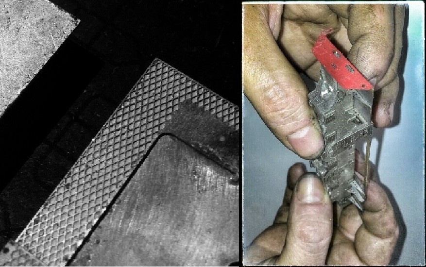

Come dicevo il modello è rigorosamente lavorato e realizzato a mano tramite il classico lavoro di fotoincisione.
A questo si aggiunge una necessità di fresatura cnc per quanto riguarda ruote e carro, in metallo ricavate dal pieno.
Quest'ultimo è dotato di opportuna sospensione che rende il tutto isostatico, condizione tipicamente necessaria per ottenere un'ottima trazione.
Al contrario di molti modelli non si è ricorso ad una cascata di inganaggi su tutti gli assali, ma si è voluto ottenere un funzionamento pari al vero, movimentando gli assi ciechi contrappesati come tipicamente avviene nel mondo reale.

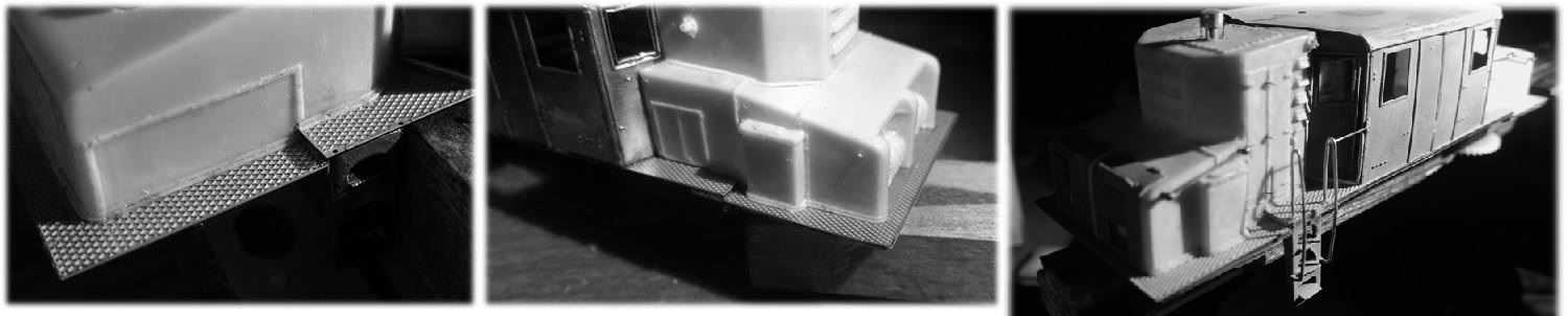

questo per chi avesse dubbi sulla costruzione metallica.
non è il caso di trattare compravendite nei forum.
per info lascio una email. psmodeltorino@gmail.com
