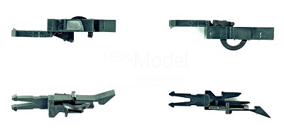

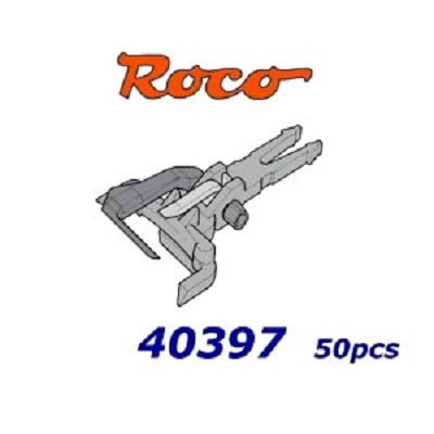

...eccoli.
Sopra i corti a baionetta che uso io, senza problemi
Sotto, quelli a "manina" che non uso.

pierpaolo ha scritto:
...eccoli.
OK grazie mille!!vedo che quelle che pensavo fossero le "manine" Roco in realtà sarebbero gli universali Roco... Quindi:
RETTIFICO: a me si sganciano in corsa i corti Roco, non le "manine" . Per la mia esperienza mi sono trovato molto male con questi corti Roco, che oltretutto, come hai detto giustamente tu, dopo po' si deformano. (E come ho detto non hanno tolleranza ai dislivelli etc.) Io ne ho diversi che infatti non agganciano più...
Per la mia esperienza, quindi, do un voto molto basso questa tipologia di ganci
