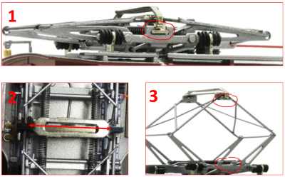

qui nella terza foto si vedono benissimo le linguette ma nn capisco dove si incastrano e come alzarlo...se qualche anima pia desse uno sguardo.. :|
https://rail-modelling.com/products/roc ... o-52-av-fs

C’è un apertura sulla base…..le linguette si infilano lì dentro….
Nella terza foto si vedono benissimo.

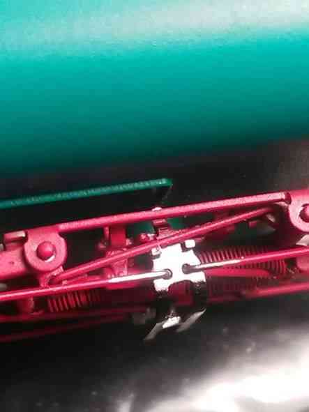

Allego foto del dettaglio
ps: sapete come rimettere lo strisciante?
IMG_20221012_0948501.jpg [ 13.17 KiB | Osservato 3819 volte ]

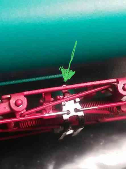

Ma io vedo al centro un gancetto…possibile che non riesci a sganciarlo?
032646ED-066E-4C67-AA9E-9C3056CDA3D2.jpeg [ 16.11 KiB | Osservato 3721 volte ]
