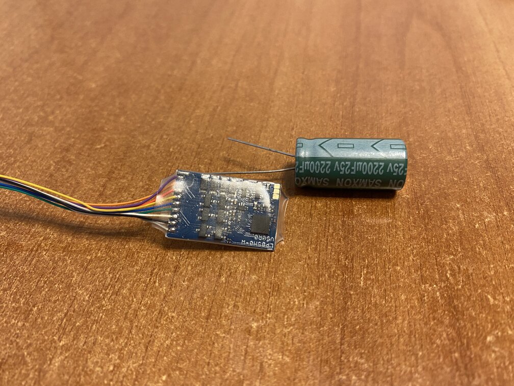

Buona sera, quello del titolo è il decoder che ho intenzione di mettere in una modello non predisposto per il digitale. È un 8 Pin.
5CE1E4D4-93C7-4E47-B117-C736BEBE0544.jpeg [ 286.83 KiB | Osservato 3804 volte ]

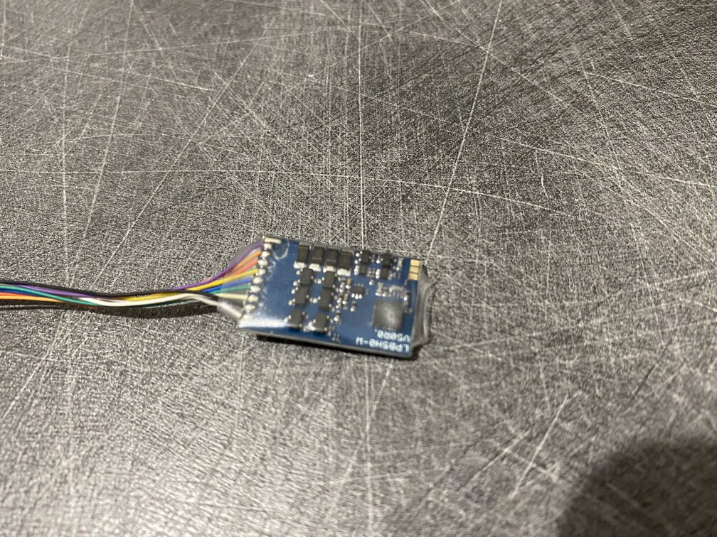

Volevo installare un condensatore. Ho scaricato dal sito di Esu il manuale e me lo sono sbirciato.
Il manuale riguarda tutte le varie versioni di LokPilot 5, ma dell’8 pin, non viene spiegato come mettere il condensatore. La domanda allora è: ma si può mettere? Se si, Le 3 piste che si vedono in alto a destra del circuito stampato servono a quello? Quali delle 3 però?
Grazia e.
Stefano

Il problema è che, a quanto pare, non c'è un manuale dedicato al Lokpilot 5 Basic (non è questione di pin).

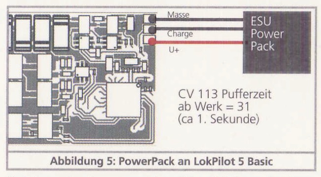

Trovato su un forum tedesco ....
PowerPack&LP5Basic.jpg [ 82.85 KiB | Osservato 3559 volte ]
... e comunque il manuale è il retro e l'interno del fondo del blister in cui è confezionato il decoder (per la serie: guardare bene prima di buttare le confezioni!).
Peccato che il pdf relativo non sia riportato sul sito ESU come gli altri manuali.
Chi volesse scaricarlo può farlo da qui: https://1drv.ms/b/s!AiGYBQFBczmAhOUjzqARKMA9oxZ6Jg

Con condensatori "semplici" il limite sono le dimensioni ... però puoi metterne di meno capaci (e più piccoli) in parallelo (da nascondere dove possibile) e la capacità complessiva sarà pari alla somma delle singole capacità.
NB: per valori sopra i 470uF è obbligatorio il circuitino con resistenza e diodo come evidenziato nelle istruzioni del decoder.
Altrimenti, similmente a quelli di Oscilloscopio che ti hanno già segnalato, puoi orientarti sui supercondensatori che però devono avere anche dell'elettronica aggiuntiva per gestire le tensioni del decoder (quindi costo totale elevato).
Quelli di Laisdcc in questa pagina (scorri fino a KungFu Stayin Alive ... dall'articolo 870009 in poi) sono di varie dimensioni, funzionano, costano il giusto e si trovano con facilità (anche sul web): https://laisdcc.com/spare-parts/
Ovviamente questi componenti non necessitano del circuitino suddetto perchè lo hanno gia integrato.
Tieni conto che inserire questi aggeggi molto probabilmente ti complica o impedisce la programmazione dei decoder (es. cambio indirizzo) perchè interferiscono con i picchi di assorbimento che il decoder genera per dare il "ricevuto" alla centralina.
Anche per questi motivi i power pack di esu (sempre basati su supercondensatori) hanno abbastanza circuiteria (a partire dai tre fili di connessione) da poter dialogare con il decoder della stessa casa in modo da sapere quando si devono "togliere dai piedi".
Quindi riepilogando:
- condensatori tradizionali: costano poco ma sono ingombranti (oppure poco capaci) e necessitano di un circuitino aggiuntivo da realizzare (comunque di costo irrisorio), interferiscono con la programmazione del decoder
- circuiti con supercondensatori: costano, poco ingombranti rispetto alla capacità, interferiscono con la programmazione del decoder
- powerpack esu: si integrano con i decoder della stessa casa, costosi, alta capacità, non interferiscono con la programmazione del decoder

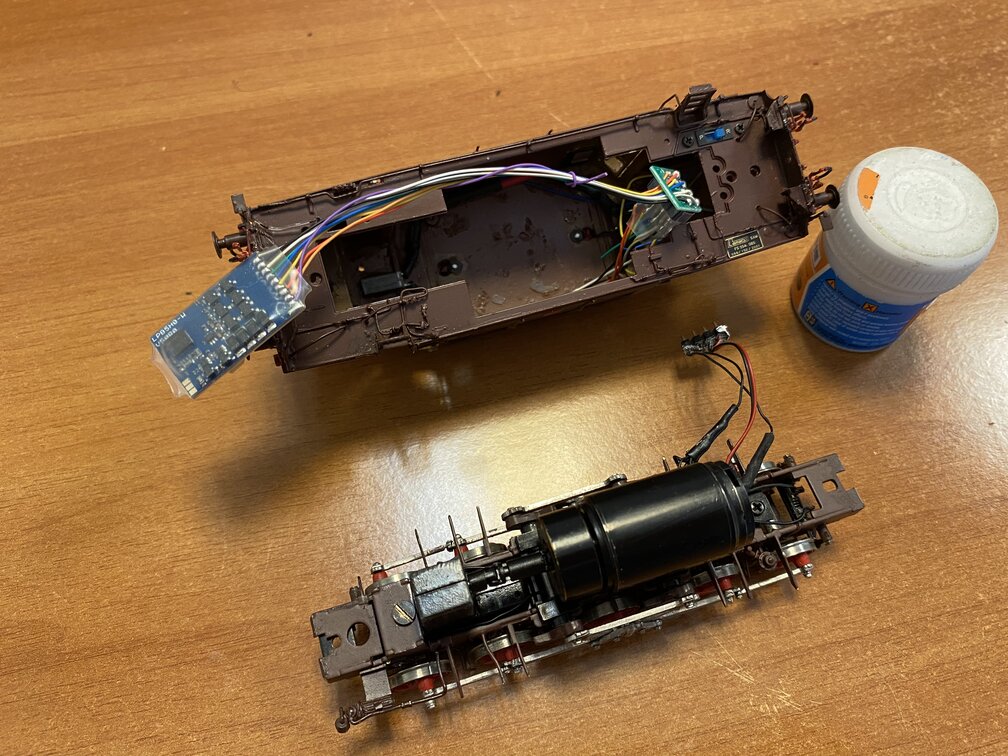

Buona sera, dunque come prima cosa ho inserito una informazione in più nel titolo. E si, perchè tutto sto bailame è servito per digitalizzare una E 554 di Lemaco. Grazie alle vostre informazioni alla fine l’ho fatto. Ho tolto l’elettronica all’interno del modello è ho installato il decoder con led bianco caldo nuovo!
BC379DA9-0D9B-4C4D-96F0-0947C1FE3CB4.jpeg [ 198.71 KiB | Osservato 2973 volte ]
Dalla foto manca ancora il condensatore tampone, che è arrivato ma che non ho voluto montare prima di testate il modello. Lo farò domani, visto gli ottimi risultati ottenuti.
Ho voluto digitalizzare intanto una E 554 perchè è una delle macchine che andava dietro i 626 nelle composizioni anfibie , insieme alle 432. Dato che sto costruendo un plastico che avrà una catenaria a 3000 V, l’unico modo per poterle veder girare, cercando di rispettare un minimo di realismo è quello di metterle dietro un 626.
626 digitale di Acme, E 554 digitale di Lemaco. Problemino.
La E 554 parte in maniera molto dolce ma immediatamente. Il 626 arriva un pò dopo. Aumentando la velocità il 626 recupera finché il 554 diventa un peso!
Dovrei modificare i parametri dei motori! Al solito non so che pesci prendere. Su cosa posso mettere mano? È un discorso complicato?
Grazie.
Stefano
