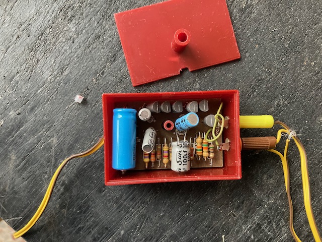

Ciao a tutti, trovato questo in un lotto di materiale ferroviario, ma non so cos'è e a cosa serve, non è marcato. Mi sembra Rivarossi o Lima.
Qualcuno lo conosce?
Beppe

Dagli spinotti e dal colore dei fili pare qualcosa di Faller del secolo scorso, ma se mostri anche quello che c'è collegato si può essere più precisi: così di fatto è impossibile, salvo averne uno uguale in tasca.

Purtroppo era scollegato da qualsiasi cosa, un pezzo a se stante!

Potrebbe essere un "fai da te" in tal caso inutile indagare.

Il fatto che sul condensatore elettrolitico bianco più grande da 100uF si legga abbastanza chiaramente 10V farebbe pensare che le tensioni in gioco nell'aggeggio potrebbero essere inferiori a 12V.
Si potrebbe quindi pensare che non si tratti di qualcosa inerente la marcia dei trenini o il comando di qualche dispositivo alimentato con l'uscita ausiliaria a 15VCA di molti alimentatori ferroviari.

Probabile ma non probante.... perché magari quei condensatori sono dimensionati per le tensioni esistenti in quel punto del circuito (cosa che si faceva regolarmente per ridurre dimensioni e costi).

Grazie per gli interventi, non è un fai da te, poichè la scatoletta con i suoi attacchi e l'elettronica sono stampati.
Non so neppure come provarlo e da che parte può essere introdotta corrente. Potrebbe essere un dispositivo per l'illuminazione di casette o altro?

Magari un lampeggiatore per segnali/semafori/etc. ???7

Potrebbe essere un marchingegno della Faller anni '80 per produrre luci scintillanti. Spinotti nonché forma e colore della scatola mi hanno risvegliato quel ricordo. Sapessi dov'è finito il mio catalogo del 1984 potrei essere meno confutabile.
Anzi, direi che è lui: Faller art. 640

Super! Voglio provare a farlo funzionare!
