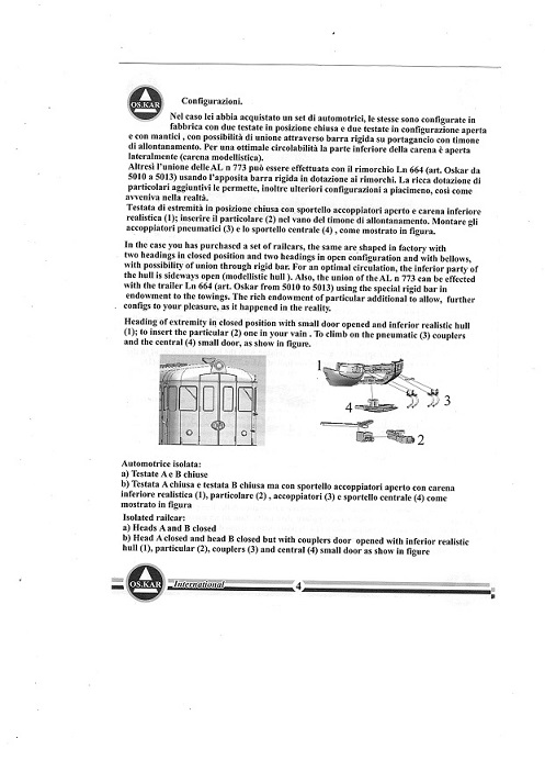

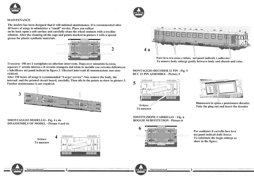

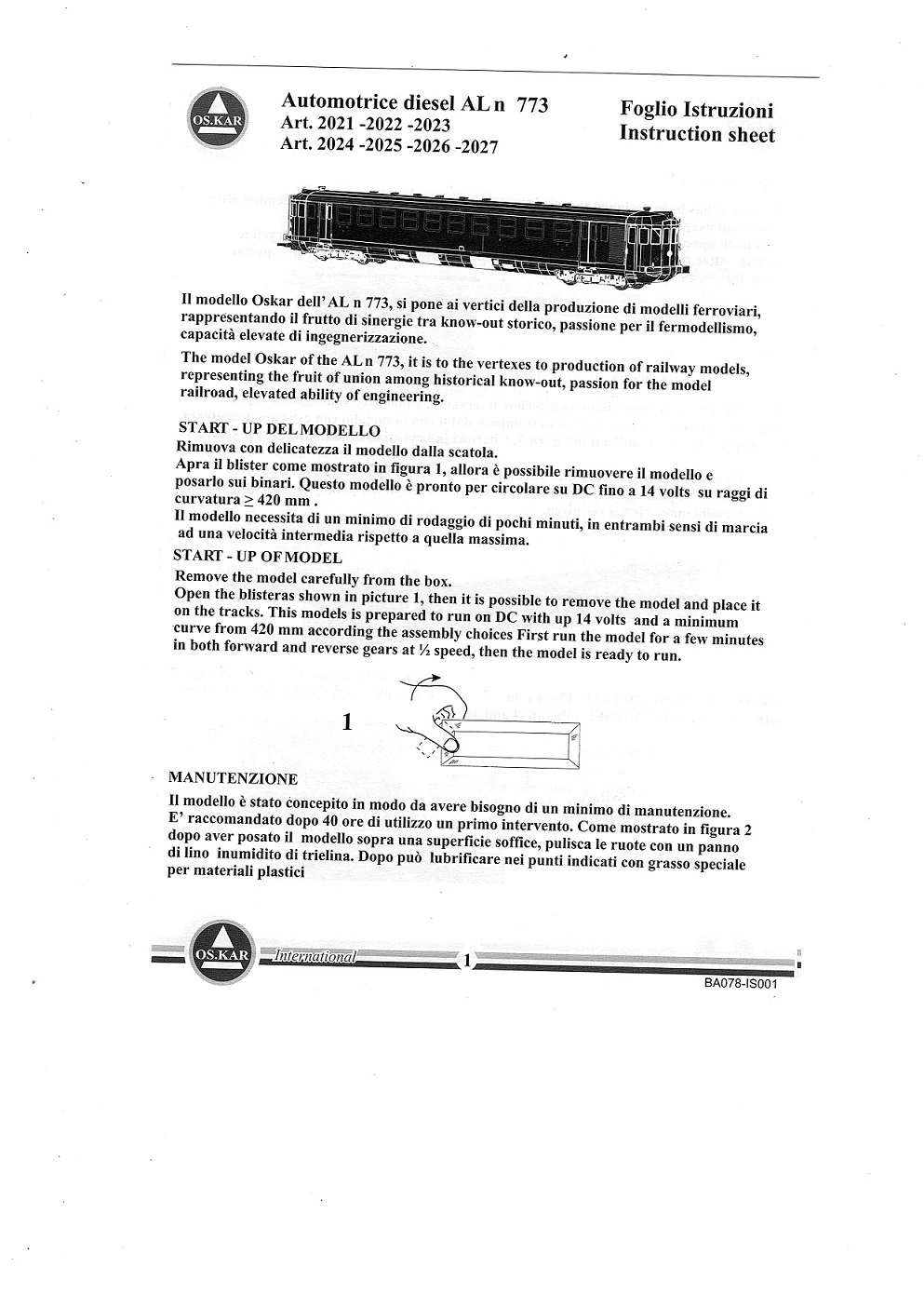

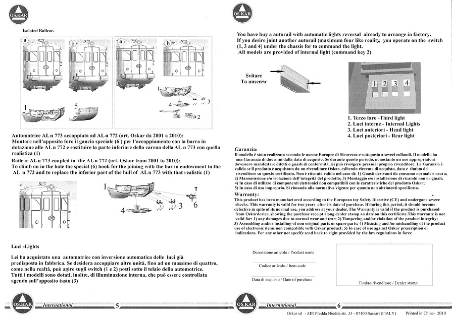

Buongiorno a tutti, ho perso il foglietto illustrativo delle Aln 773.3540 e 3522, quello con lo schema dei micro switch. Hanno ancora i decoder a 21 poli, vecchie insomma.
Se qualcuno mi può mandare la copia , mi farebbe un grande favore.
Claudio

Ecco
Giovanni
Foglio illustrativo 4 Aln 773. Oskar.jpg [ 93.82 KiB | Osservato 1534 volte ]
Foglio illustrativo 3 Aln 773. Oskar.jpg [ 282.39 KiB | Osservato 1534 volte ]
Foglio illustrativo 2 Aln 773. Oskar.jpg [ 139.39 KiB | Osservato 1534 volte ]
Foglio illustrativo switch Aln 773. Oskar.jpg [ 199.63 KiB | Osservato 1534 volte ]

Grazie infinite Giovanni73
