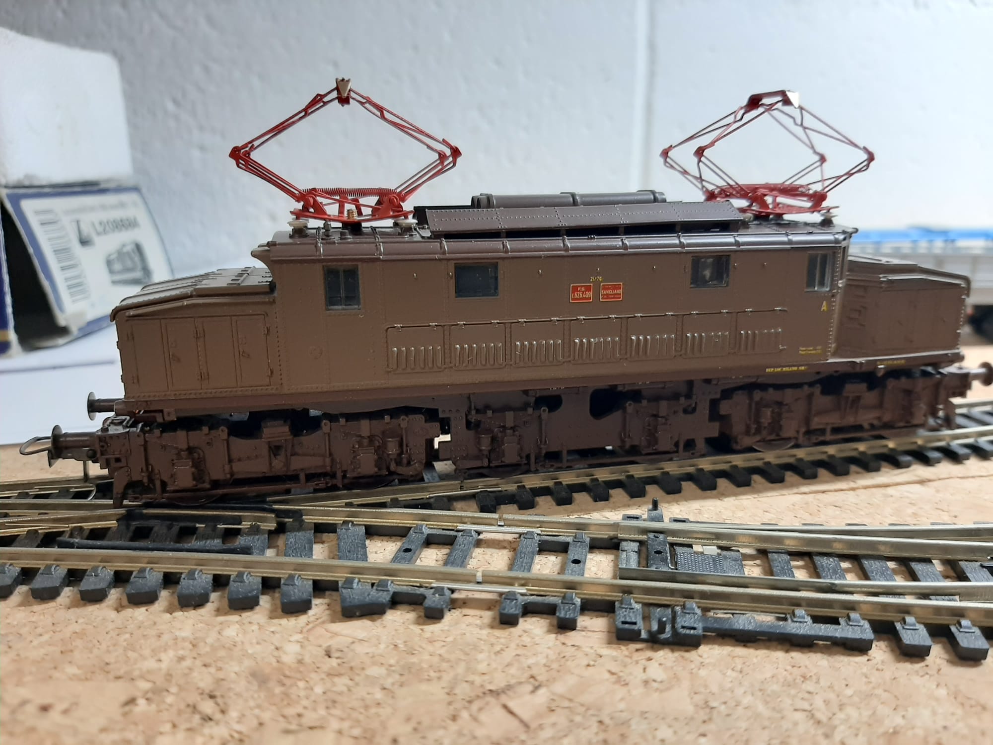

Mi rivolgo a coloro che sono in possesso del modello in questione e se hanno per caso provveduto a sostituire i pantografi tipo 32 che ha il modello base di serie e che sono di tipo modellistico (vedi foto) con altri più realistici del modello al vero. Ovviamente con pantografi le
cui basi si adattino perfettamente al modello in questione.
In attesa ringrazio e porgo distinti saluti.

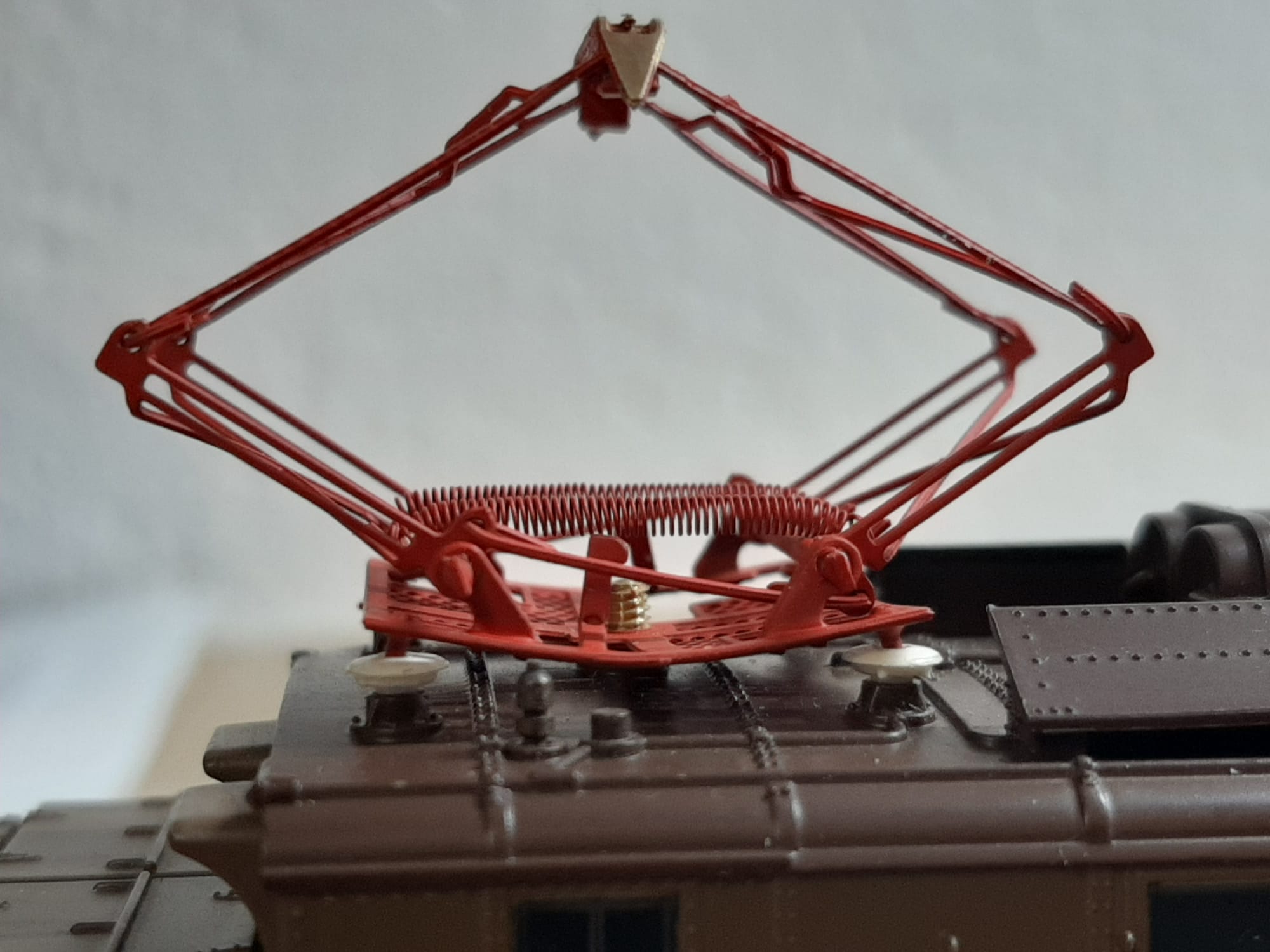

Riprendo questo argomento per sottoporvi una questione.
Ho una 626 Roco e ho comprato i pantografi 32 Lineamodel. Sono molto belli, robusti e realistici, tuttavia una volta installati ho notato che alla base sono visibilmente arquati e non diritti sugli isolatori come nella realtà. Non riesco a capire perché. Forse potrei avere troppo stretto la vite di sostegno centrale e quindi tendono a deformarsi?
Vi allego un paio di foto
Grazie mille anticipatamente :wink:

Direi proprio di si...stretti alla morte e deformati, spera solo non ci siano grossi problemi nel riportarli dritti (tipicamente potrebbe innanzitutto saltare la vernice). Ma sicuro che nella confezione non ci fosse anche una sorta di cilindretto/distanziale da interporre tra il tetto e la piastra del pantografo per evitare questo tipo di problema?
Poi io darei anche un bel colpo di pennello con la vernice rossa al gambo della vite per uniformarlo al colore del pantografo.
Ma questo, al momento è un male minore.

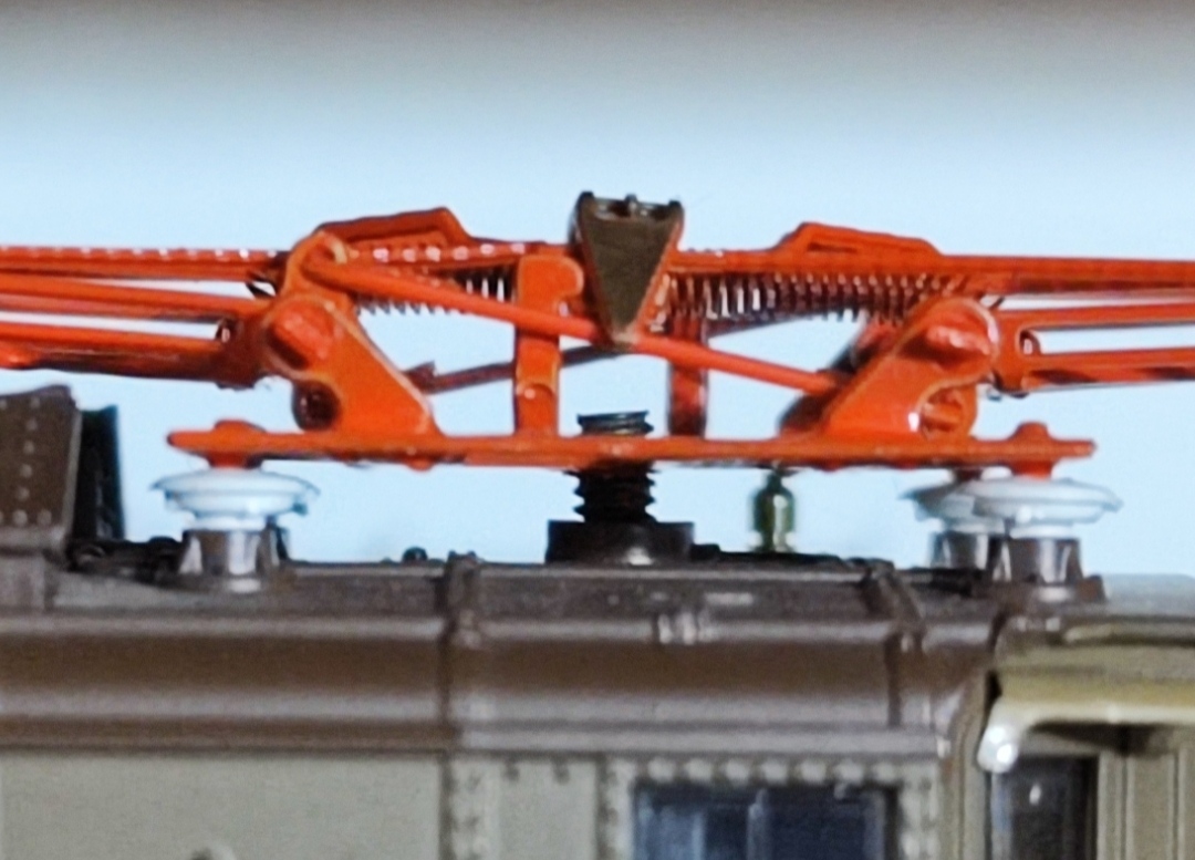

I pantografi devono essere così. Anch'io li ho presi da Linea Model però i fori sulla cassa li ho dovuti ripassare con micropunta da trapano perché non entravano e, stando troppo distanti e avvitando il pantografo, ovviamente questo si è piegato. Infatti i miei, una volta avvitati, non si sono piegati e sono bei fissi.

Grazie per questo consiglio Quintilio :wink: . Però non ho trovato problemi nei fori, le viti entrano bene, è che avvitando si sono piegati. Mi pare di capire che occorre ridurre l’avvitamento, in modo da distanziare la base del pantografo dall’imperiale…oppure riutilizzare le viti dei pantografi originali Roco che sono più corte….

Ciao Titoit, anche io ho cambiato i pantografi alle mie 626 Roco sostituendoli con quelli di Linea Model!. I fori da allargare leggermente sono quelli dove vanno inseriti i 4 perni delle basi del pantografo. Isolatore bianco!! Infatti si vede benissimo dalla foto che rimangono più e alti e non ben inseriti! Quindi logicamente se tiri di più la vite provochi lo "spanciamento" del pantografo!. :wink:

Caro titoit, come ti ha giustamente risposto Poemme58, i fori da allargare sono soltanto i quattro dove si alloggiano le sedi del pantografo. Ovviamente devi usare, in maniera progressiva, punte da trapano da modellismo di qualche decimo di mm fino a trovare, dopo prove d'inserimento, il diametro giusto. Questa è la realtà dei componenti che si acquistano che, se anche "dedicati" al modello in questione, non sempre si adattano. Tu sicuramente hai alloggiato in fori più piccoli e hai forzato con la fine centrale piegando la piastrina. Il mio consiglio è quello di verificare sempre il tutto prima di montare perchè spessissimo occorre effettuare dei delicati interventi di correzione. Il mio altro consiglio è di non aver vergogna se ti sei trovato in difficoltà perchè questo forum serve anche per aiutarsi e nessuno di noi è perfetto. Ognuno ha collezionato, anche dall'alto della propria esperienza, degli sbagli dovuti a distrazione o quant'altro. Quindi non soppesare troppo la forma ed il contenuto di certe risposte che contengono dello spirito tante volte non voluto.
Ergo, buon lavoro con attenzione, controlli e mano leggera.
