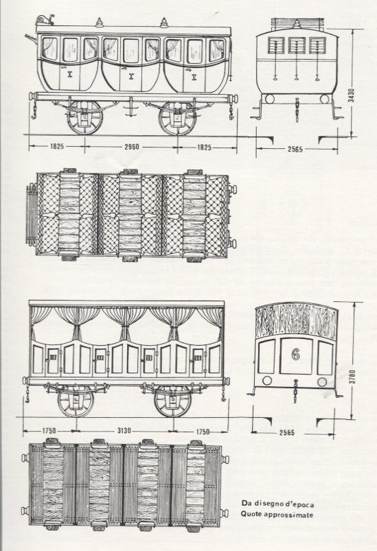

Qualcuno sa indicarmi se esistono in rete (oppure da qualsivoglia altra parte) i disegni delle 4 carrozze ricostruite nel 1939 e ora esposte a Pietrarsa facenti parte del treno inaugurale della Napoli-Portici? Ho provato anche a "vagare" nel sito della Fondazione ma senza risultato.
Grazie, Ennio

Le uniche immagini trovate finora sono quelle pubblicate sul Storia delle ferrovie in Italia -vol. II di I. Briano.
Continuo nella ricerca
Antonello

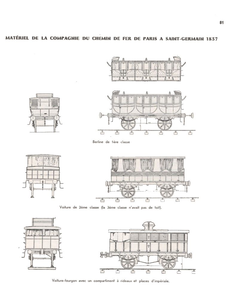

La tavola comprendente le tre carrozze tratta da Scrapbook N°6 Museon di Rodo
Sono carrozze della Paris Saint Germain del 1837 molto somiglianti alle nostre che comunque non sono quelle rappresentate nel quadro del Fergola sulla inaugurazione della linea.

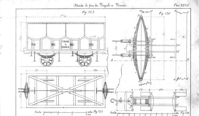

Sempre per curiosita' qui si vedono il telaio e gli organi di repulsione
