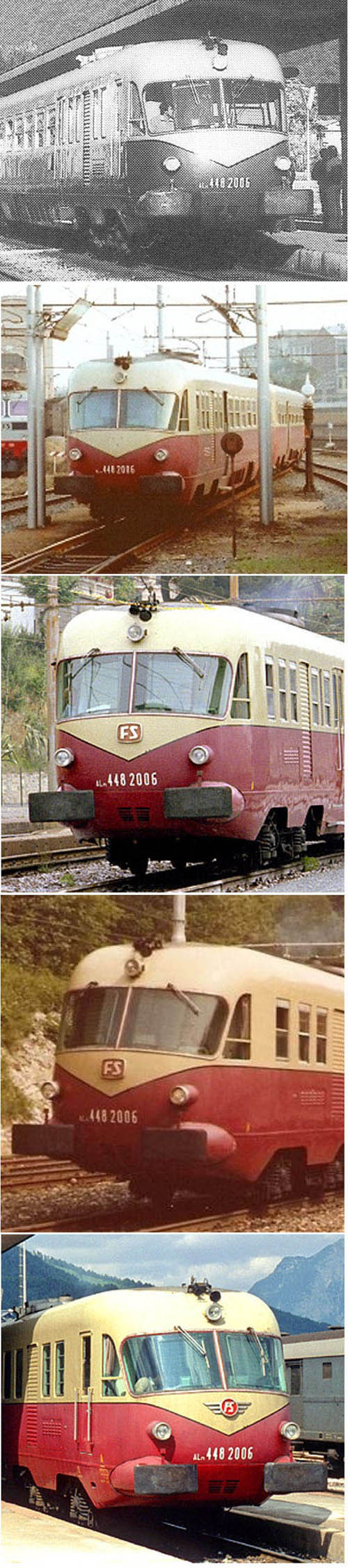

Mi ha incuriosito l'annuncio di Roco di voler riprodurre il convoglio ex TEE Aln448-460 2006 con applicato il particolare fregio FS frontale “a televisore”, fregio tipico delle E656 e D445.
Osservando le foto disponibili in rete, la cosa strana è che tale inserimento pare sia stato di durata estremamente effimera: pochi giorni.
Ecco le foto esaminate:
- anno 1982 – Ponte nelle Alpi – senza fregio – foto Signoretto
- 11/06/1983 DL Milano – senza fregio – foto G. Savaris
- 12/06/1983 Imperia – fregio FS a televisore – foto D. Rossi
- 13/06/1983 Limone – fregio FS a televisore – foto G. Savaris
- Luglio 1983 – Calalzo – fregio normale con i baffi – foto E. Paulatti
ALn448 2006 fregio FS.jpg [ 214.43 KiB | Osservato 10608 volte ]

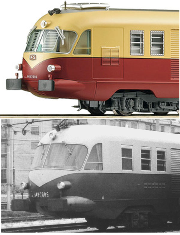

Inoltre c'è da dire che volendo riprodurre correttamente la Aln448 2006, occorrerebbe anche modificare gli stampi per eliminare il portellone con griglia ed inserire un finestrino in più e un altro tipo di presa d'aria. Questa modifica interessava anche il famoso “binato” 2008, quello rimasto in servizio per treni speciali.
Il dubbio è se alla Roco abbiano considerato anche questo aspetto.
ALn448 2006 confronto.jpg [ 85.38 KiB | Osservato 10606 volte ]

E' una mia impressione, o il carrello del modello Roco è piu' arretrato rispetto al muso di quanto dovrebbe? :(
 Oggetto del messaggio: Re: ALn448-460 2006 – novità Roco art. 73176
MessaggioInviato: mercoledì 14 febbraio 2018, 11:40
Messaggi: 1466
Credo sia dovuto al fatto che il modello è un po' più largo rispetto alla scala esatta per garantire la circolabilità.
MessaggioInviato: mercoledì 14 febbraio 2018, 12:23
Messaggi: 1543
Sì è più arretrato. Ma qui si apre la discussione eterna su chi vuole raggi minimi più stretti o chi preferisce più realismo e raggi più larghi. Personalmente il raggio minimo non dovrebbe scendere sotto i 450 e in altri casi 600 ben dichiarati; ma c'è una valanga di gente che vuole raggi più stretti. Si sente la mancanza di una scala TT per chi vuole raggi stretti senza scendere a livello di scala N.

Dalle foto sembrerebbe che il fregio a TV abbia il fondo arancione, è possibile?
Potrebbe essere stato applicato provvisoriamente per non farlo circolare senza nulla in attesa di reperire quello giusto?
MessaggioInviato: giovedì 15 febbraio 2018, 9:14
Messaggi: 1466
Infatti dalle date delle foto mi pare probabile che il fregio sia stato messo su appositamente per l'effettuazione di treni speciali in Liguria e Piemonte il 12 e 13 giugno del 1983. Sarebbe bello poter avere conferma da qualche appassionato che abbia partecipato a tali iniziative.
Pare anche a me che il fregio abbia il fondo arancio, il che farebbe pensare che sia stato utilizzato un fregio di D445.
Per esserne sicuri occorrerebbe una foto più ravvicinata, che non sono riuscito ancora a reperire.

Un altro utente del forum mi segnala questa foto:
https://www.ipdt-community.it/wp-conten ... u.1980.jpg
dalla quale si nota che il fregio è proprio arancione.
La foto è datata 1980 pertanto il mistero si infittisce!

Funkytarro ha scritto:
Ciao!
Anche se la foto potrebbe farlo pensare, il fregio è rosso; è la differenza di tonalità del rosso della cassa (molto più carico) che esalta la cosa.

Nel sito Roco si Parla di ALn 448 - 442 quindi casse del modello in fase Ex Tee ma prima della trasformazione con eliminazione della cucina dell'automotrice ALn 442 in 460 quindi attenzione che il periodo è veramente breve
L'avvento di nuovo materiale rotabile, ancor prima della fine dei servizi TEE, decretò la rimozione dei complessi binati ALn 448 442 dai servizi di lusso TEE , che a partire dall'autunno del 1972 furono inviati sulla linea Jonica. Qui, fino all'autunno del 1974, espletarono due servizi rapidi giornalieri in a/r, il Reggio C. - Bari (Reggio C. M.ma in andata) e il Villa S. Giovanni - Bari. Tra il 1974 ed il 1979 le unità 442, ad eccezione della ALn 442.2002, poi accantonata a Treviso, furono private della cucina e rinumerate ALn 460, portando a sessanta i posti disponibili.Fine carriera primi accantonamenti nel 1982
da valutare la reale applicazione del logo a televisore Fs che al tempo era in colore arancione Mdvc
applicazione avvenuta in alcune unità del DL di Pavia ..però altra giusta precisazione la cassa di ALn 460 Roco finora riprodotta presenta un finestrino in meno ed una griglia differente lato cabina quindi la numerazione 2006 aldilà del logo non sarebbe corretta
ma fare il modello senza alcuna marcatura e logo frontale non si faceva mica prima anche come ambientazione
ALn 448 _460 2006 120683 Imperia

l'articolo 63114 , ALn448.2003 + AL460.2003, ha gia' il terzo finestrino ed è privo della cucina.
C'e' da capire se nella configurazione del nuovo modello proposto e con quel logo a televisore abbia viaggiato in quella specifica situazione ( cioè senza il terzo finestrino)

I problemi sono 3
primo in base al sito roco e codifica del modello si parla di Binato Breda allo stato ex Tee ALn 448 + ALn 442 con cucina fuori servizio
secondo problema le casse di ALn 448 finora prodotte hanno una griglia diversa ed un finestrino in meno lato sinistro cabina
le unità con griglia ridotta ai due lati cabina ed un finestrino in più sul lato sinistro sono le 2004 2006 2008
terzo l'arco temporale in cui è stato applicato il logo a televisore Fs di tipo D445 2^ Serie E 656 elettromotrici Fanta
dalle foto La Aln 442 era già stata trasformata in Aln 460 con eliminazione della zona cucina con l'insrerimento di un nuovo
comparto con posti a sedere
